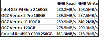

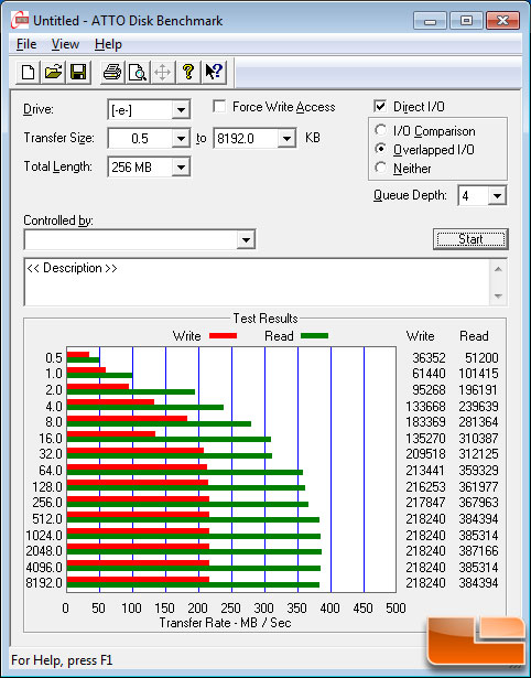

johome Skrevet 24. mai 2010 Skrevet 24. mai 2010 SATA600 er stort sett bare et billig reklametriks som er med bare fordi det er mulig å putte det inn. Her tar du nok feil ja. SATA 300 stanger i taket ved ca 280 MB/s Crucial Real SSD C300 yter opptil 385 MB/s SATA 300 klarer altså ikke å følge med den superraske SSD'en .... Med den raske utviklingen man ser på SSD fronten, tipper jeg at SATA 600 vil bli en flaskehals om noen få år.
