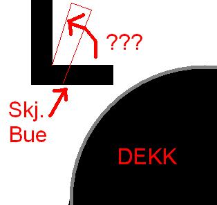

Skjermbuen går litt "inn" rett over dekket. Hva om jeg bøyer den opp. Vil dette ha noe å si? Kan vel hende lakken skaler av, men jeg kan bare "flekke over" etterpå.
Har laget ett "bilde" for å illustrere hva jeg mener.
