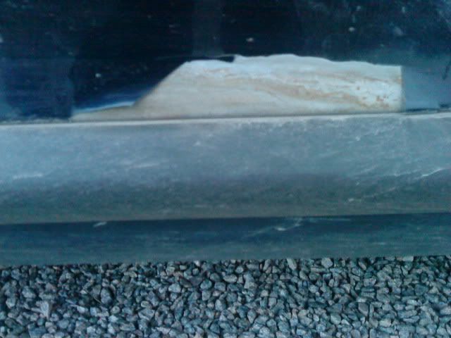

En liten lakkbit har ramlet av passasjer døra mi, og jeg syntes jo igrunn ikke dette er så veldig pent. Noen gode forslag på hva jeg kan gjøre? Ser ikke akkurat ut som om det er pga rust heller..
Se bilde
Endret av miXer
Skal du ha det til å se helt strøkent ut igjen må du pent få lakket opp hele døra, eventuell bare under list vist det gå en list over hele døra.
Da kjøper du lakkstift i samme farge som lakken, og pensler på området. Dette er vel det beste du får gjort. Eventuelt ta og puss ned med fin-fin-fint pussepapir (1200 grit gjerne) i området rundt, slik at du "runder" av kantene på lakken rundt området som er flasset av. Da slipper vannet å ta tak og rive av mer lakk når du skal vaske bilen din.
Skal du fikse det midlertidig kjøper du deg en par spraybokser.
En med epoksygrunning, en boks lakk i rett farge også klarlakk.
Puss over med 600 først for å jevne ut kantene, ha på grunningen. La den tørke, puss raskt over med 1200 også har du på lakk i ett tynt strøk også klarlakk etterpå (la alt tørke mellom strøkene). Det blir ikke å se kjempepent ut, men du begrenser rusten.
