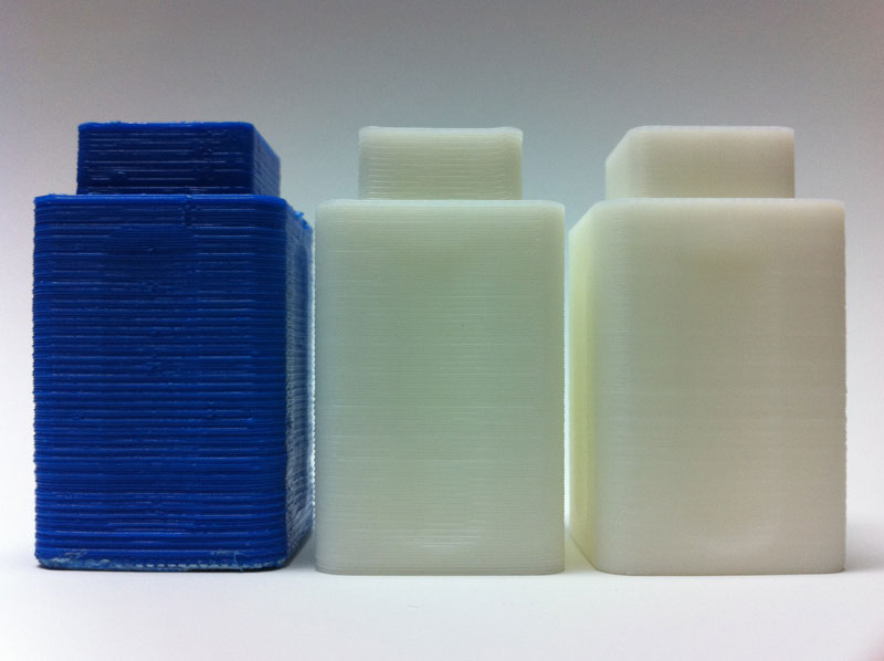

Nudel Skrevet 3. juli 2011 Forfatter Skrevet 3. juli 2011 (endret) Vel, RepRap har kommet et "lite" stykke lengre enn limpistoler nå. Om du tenker på at de synlige rillene (som uunngåelig kommer når man bruker FDM metoden) som "å ikke se ut i måneskinn" tror jeg ikke du har sett et print selv, eller er usedvanlig pirkete. Likevel skal jeg ikke si meg uenig i at rillene er en ulempe for å få den perfekt finishen som man ser i f.eks. støpt plast. Folk jobber med saken, og de som har fått best resultater hittil printer i ABS plast og henger modellen i en lukket kjele som står på en varmekilde. Oppi kjelen har de aceton, og dampen fra den smelter overflaten på printet og gjør det fint og glatt. Man kan også dyppe ABS direkte i aceton, men det gir visst ikke like jevn behandling om jeg forstår det rett. Her er noen bilder av hvordan print kan se ut rett fra en FDM printer: http://hydraraptor.blogspot.com/2010/01/hot-metal-and-serendipity.html Her et et eksempel på et kommersielt produkt som glatter overflaten: http://blog.erikdebruijn.nl/archives/2010/01.html Finner dessverre ikke igjen beskrivelsen eller bildene fra koke-metoden. Edit: Dukket akkurat opp en post med en som tester å glatte overflaten med laser: http://forums.reprap.org/read.php?1,89290 Interessant å lage former med papir, og med en nøyaktig justerbar laser burde man kunne legge en bunke med papir og la den brenne gjennom hele bunken på en gang. Nå er ikke lasere som kan kutte papir det aller tryggeste leketøyet i verden, men det er jo ikke aceton-damp heller. Jeg kunne tenkt meg å kunne printe med et isopor-lignende materiale for å kunne bruke det i lost-foam casting av aluminium! Endret 3. juli 2011 av Nudel 1

falcon2mat Skrevet 3. juli 2011 Skrevet 3. juli 2011 (endret) Spennende prosjekt. Jeg er 3D-modelør og har vurdert å bygge en slik slik at jeg kan printe ut verkene mine... Hvor mye har den kosta deg til nå? Man kan komme i gang med ca 4000 spenn og noe mekking, og kanskje enda mindre om du shopper rundt og er prisbevisst. mikkello har gjort ganske mye research på priser og samlet lenker på reprap-forumet: prisliste reprap prusa-deler Ellers kan man kjøpe et komplett byggesett eller til og med en ferdig printer. Da er det en god del alternativer, som makergear.com, botmill.com, techzonecom.com, makerbot.com, ultimaker.com og sikkert fler jeg ikke kommer på i farta. Jeg har en annen variant, en PP3DP UP! Plus fra kina, jeg har printet over 15 kilo plastikk med den så langt, og jeg har blitt veldig glad i den. Jeg vurderte først en Reprap men valgte den kinesiske fordi den har lineære kulelager og det er litt vanskeligere å se lagene. Den kommer med ferdig programvare som er veldig enkel å bruke og gir kvalitetsprints gang på gang, men skulle ønske den kunne bruke 3mm fillament, da hadde det vært mye mer å velge imellom. Nå bruker jeg 1.75mm abs materiale så og si identisk med det som er i stratasys maskinene. Her er noen eksempel bilder Fra venstre 0.4mm z akse tykkelse 0.3mm og 0.2mm Her sammenlignet med en Ultimaker, jeg vil ikke si at forskjellen er så veldig stor. Jeg håper virkelig prisen på 3D printere synker og at de blir lettere og billigere å bruke. Alle burde ha en slik hjemme, det synes nå i allefall jeg. Endret 3. juli 2011 av falcon2mat
