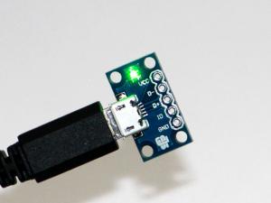

Mr. A Skrevet 23. august 2014 Del Skrevet 23. august 2014 Flere som har problemer med USB type b pluggen på Arduino? Har en Duemilanove og en Mega fra samme årgang der pluggene på begge begynner å bli såpass slitt at jeg må holde pluggen sidelengs for i det heletatt få kontakt mellom datapinnene. Blei en smule lei så jeg har midlertidig loddet på en usb kabel direkte på Duemilanoven til jeg finner en bedre løsning. Ser for meg at en micro usb plugg med et breakout kort limt fast i arduinoen burde fungere fint. Noe ala dette Lenke til kommentar https://www.diskusjon.no/topic/1218871-den-lille-arduino-tr%C3%A5den/page/39/#findComment-21909264
LaStrada Skrevet 23. august 2014 Del Skrevet 23. august 2014 Har hatt problemer på "uoriginale" arduinoer fra dealextreme, men ikke på de originale jeg har liggende. Lenke til kommentar https://www.diskusjon.no/topic/1218871-den-lille-arduino-tr%C3%A5den/page/39/#findComment-21909703
Mr. A Skrevet 23. august 2014 Del Skrevet 23. august 2014 Jeg kjøpte mine fra makershed.com. Regner sterkt med at de er ekte. Har aldri hatt så mye problemer med en USB plugg som med B typen. Lenke til kommentar https://www.diskusjon.no/topic/1218871-den-lille-arduino-tr%C3%A5den/page/39/#findComment-21909798

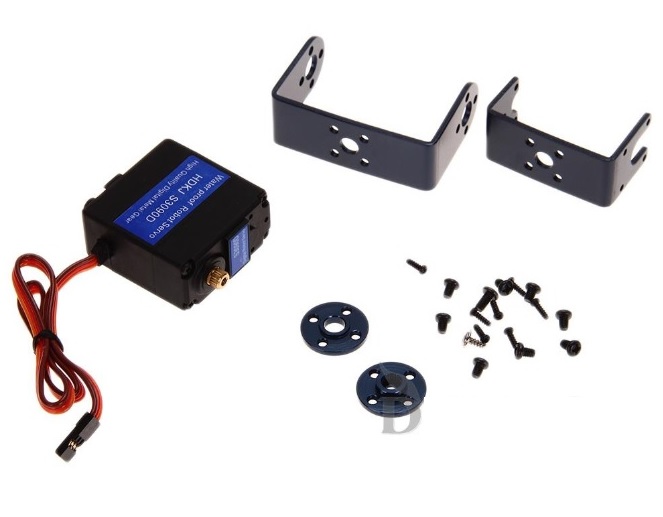

Professor Balthazar Skrevet 16. september 2014 Del Skrevet 16. september 2014 Har jobbet litt med Arduino, men er helt grønn når det kommer til styring av servoer. Har bestilt meg en HDKJ S3090D for å leke litt. Trenger jeg et "servo shield" for å drive servoen eller kan jeg bare kople den rett på en Arduino? Lenke til kommentar https://www.diskusjon.no/topic/1218871-den-lille-arduino-tr%C3%A5den/page/39/#findComment-21976614
Mr. A Skrevet 16. september 2014 Del Skrevet 16. september 2014 Servoer styrer du generelt med pwm så de kobler du rett i Arduinoen. Du finner alt du trenger å vite ved å google "Arduino servo" eller lignende. Lenke til kommentar https://www.diskusjon.no/topic/1218871-den-lille-arduino-tr%C3%A5den/page/39/#findComment-21976626
krabbemat Skrevet 16. september 2014 Del Skrevet 16. september 2014 Har jobbet litt med Arduino, men er helt grønn når det kommer til styring av servoer. Har bestilt meg en HDKJ S3090D for å leke litt. Trenger jeg et "servo shield" for å drive servoen eller kan jeg bare kople den rett på en Arduino? Signalet kan du ta direkte fra arduinoen, men jeg ville ikke forsynt den rett fra +5V for selv de minste servoene kan dra en del mA når de "staller". Lenke til kommentar https://www.diskusjon.no/topic/1218871-den-lille-arduino-tr%C3%A5den/page/39/#findComment-21976640
Professor Balthazar Skrevet 16. september 2014 Del Skrevet 16. september 2014 Takker! Da kopler jeg altså GND og signal mot en PWM utgang på Arduinoen, mens selve driftspenningen hentes fra en eksten strømkilde på 4.8 - 7,2VDC. Gleder meg til å prøve dette. Kommer tilbake med mere mas om jeg ikke finner noen passende sketch å ta utgangspunkt i. Lenke til kommentar https://www.diskusjon.no/topic/1218871-den-lille-arduino-tr%C3%A5den/page/39/#findComment-21977215
weebl Skrevet 16. september 2014 Del Skrevet 16. september 2014 Husk å sørge for at ekstern psu og arduino er jorda sammen også, altså at det går en ledning fra minus på psu til arduino og tilsvarende fra arduino til servo Lenke til kommentar https://www.diskusjon.no/topic/1218871-den-lille-arduino-tr%C3%A5den/page/39/#findComment-21978153
