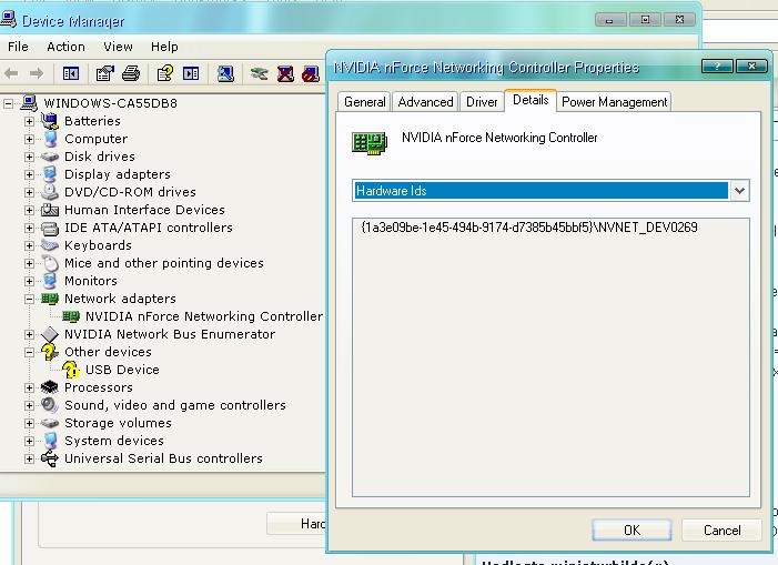

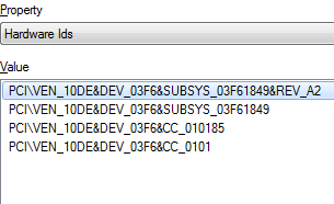

Det kan være så mangt. Kan også være noen andre enn ralink.
Istedet for å drive med å prøve og prøve ulike drivere kan du være snill å poste PCI vendorID og DeviceID på det trådløse adapteret ditt.
Du finner dette vha Device Manager - "Ukjent Device" - Properties - Details - HardwareIDs
Det som identifiserer enheten er to informasjoner xxxx :
1) er Vendor/Produsent (4siffet Hex verdi) = PCI\VEN_xxxx
2) er enhet/device identifikator = &DEV_xxxx
Vedlagt eksempel
VEN = 10DE = nVidia
DEV = 03F6 = MCP61 Sata/Raid kontroller
Fra søk hos : http://www.pcidatabase.com
Device Id Chip Description Vendor Id Vendor Name
0x03F6 MCP61 SATA/RAID Controller 0x10DE NVIDIA Corporation
Endret av syar2003
Det du viser hardwareID på i bildet med ? er en nVidia MCP51 ethernet kontroller (devID 0269) ,og den er ikke noen trådløs ethernet kontroller/chip.
Er du 110% sikker på at det er montert inn trådløs modul i din PC.
Slik det ser ut i din device manager nå er det ikke noe trådløst adaper aktivt.
Gjør:
Fn+F1 - Denne Toggler Wireless device (optional) on or off
Og sjekk pånytt i devicemanager etter en annen ukjent device.
Bruk details + properties slik at du får frem PCI/VEN_xxxx&DEVxxx
Post informasjonen om xxxx/xxxx i tråden.

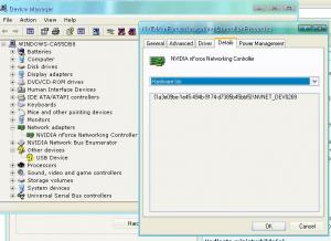

Gjør:
Ja det er nettop det som er litt pussig. Som jeg skrev innledningsvis så kan jeg toggle av og på antenna, og det kommer lys på som viser at antenna er aktivert når toggler med FN+F1.
Og ja, jeg har brukt denne pc på trådløt nett i snart tre år, så jeg er 175% sikker på at den har trådløs enhet.
Det var etter at jeg innstallerte xp på ny den forsvant.
Ser snart ut for at eneste løsning blir å kjøpe ny recoverycd fra PB..
Hvis wireless er aktivt (FN+F1) + lysindikasjon så skal det dukke opp en ny unknown device i devicemanager (om ikke drivere til den er inkludert i OS). Dette har ingenting med windows versjon å gjøre , dvs om det er XP/Vista eller 7 har ingenting å si.
Edit:
Du bør jo først også installere XP driveren til nvidia MCP51 nvnet da.
Link:
http://support.packardbell.com/uk/item/index.php?m=download&i=7415160000;nforce_ethernet_5024.exe;0;;
Endret av syar2003
Ja jeg har også trodd det.
Men det gjør det ikke.
Mulig at det trådløse devicet rett og sltt har konket ut.
Blått lys med antennesymbol kommer på, ingen enhet vises i devicemanager !!!
Edit:
Link:
Den er allerede innstallert, jeg er på internett med problem-pc'nå, md vanli nettverkskabel.
