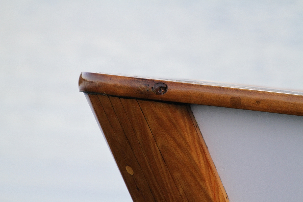

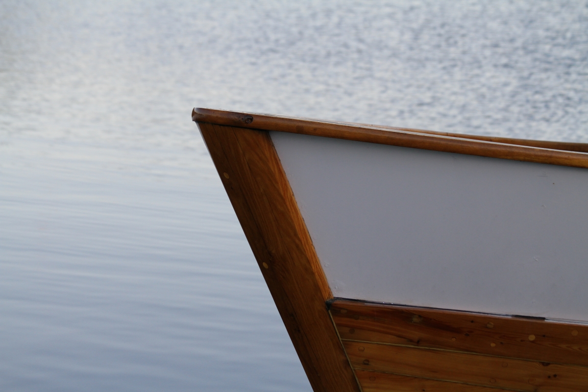

TorVidle Skrevet 19. mai 2010 Forfatter Skrevet 19. mai 2010 Blæh - forskjell på fleip og argumentasjon - gikk ut fra at man her forstod at akkurat dette var førstnevnte. Forskjellen på dine argumenter og mine i denne tråden som er en personlig erfaring uten de millioner av detaljer andre tråder kan drukne folk i, er at jeg i utgangspunktet kom med en sum, inkludert pluss og minus både fra 7D og 5DII, mens du stadig pirker i detaljer som alltid vil stå som detaljer i dette forholdet for mitt utgangspunkt som er allsidighetens alter, og ikke detaljenes. Når det gjelder dybdeskarphet er den og f.eks påvirkelig selv av en liten omgang zoom med et helt ordinært zoomobjektiv som brukt under her (7D + canon 70-300). Eller kameraet flyttes bakover/fremover. Og selvsagt av typen objektiv man bruker, blenderåpning osv osv. (har ikke gjort annet enn å resize til 1200 piksler) Jeg har bare sagt at den fordelen ff måte ha der (på liten dybdeskarphet) vil for de fleste antagelig i en helthetsvurdering i praktisk allsidig bruk ikke vektlegges som betydningsfull. Man kan skape liten dybdeskarphet og med crop. At enkelte så finner den som meget viktig og vektlegger den mye, er deres sak. For meg er den kun en liten del av helheten. Nå har jeg vel sagt tidligere at for studiobruk er det antagelig bedre med ff, der er man jo og dyrkere av liten dybdeskarphet. Jeg kan ta et motsatt tilfelle som for de fleste er et stort pluss: 7D's fokussystem. Meget bra, MEN - også meget komplisert å forstå og finne rette settingene for mange. Selvsagt ikke for alle, men det er et utsøkt og komplisert system dersom man skal tune det til de forskjellige bruksområdene. Kurven for lærdom der er bratt for mange, det tar tid å kjenne systemet. F.eks har endel klaget på uskarpe bilder på 7D, også f.eks endel som tar mye bilder av fugler i flukt. Men så viser det seg at i de fleste tilfellene er fokussystemet ikke satt optimalt til den typen fotografering, dermed "skinner" ikke resultatene - men det hele er kun et snakk om ukorrekt fokusbruk, og ikke noe feil med kameraet i de aller fleste tilfellene. For de fleste er det et nytt system, og det tar tid å lære å forstå det for å utnytte mulighetene best mulig. Det er andre "minuser" og med 7D, f.eks er dets råfiler mer arbeidskrevende, og jeg er enda usikker på om noen av de andre konverterne matcher DPP på 7D's filer. Lenge "tabbet" endel testere seg ut på å bruke konvertere som egentlig ikke hadde god nok støtte for 7D's råfiler. Som sagt flere ganger er det pluss og minus ved begge. Og dette er mine erfaringer etter å ha prøvd begge ganske mye under forskjellig allsidig bruk. Personlig mener jeg som før sagt at 5DII's sterkeste kort er noe bedre ISOegenskaper over ISO 1600. Dog - i dag finnes det og utsøkte spesialprogrammer for å redusere støy som antagelig og gjør en betydelig bedre jobb enn de "vanlige" programmer vi alltid har brukt. Det er vel litt korrekt i det som enkelte sier at de som absolutt skal ha ff vet hvorfor selv.. Tor
