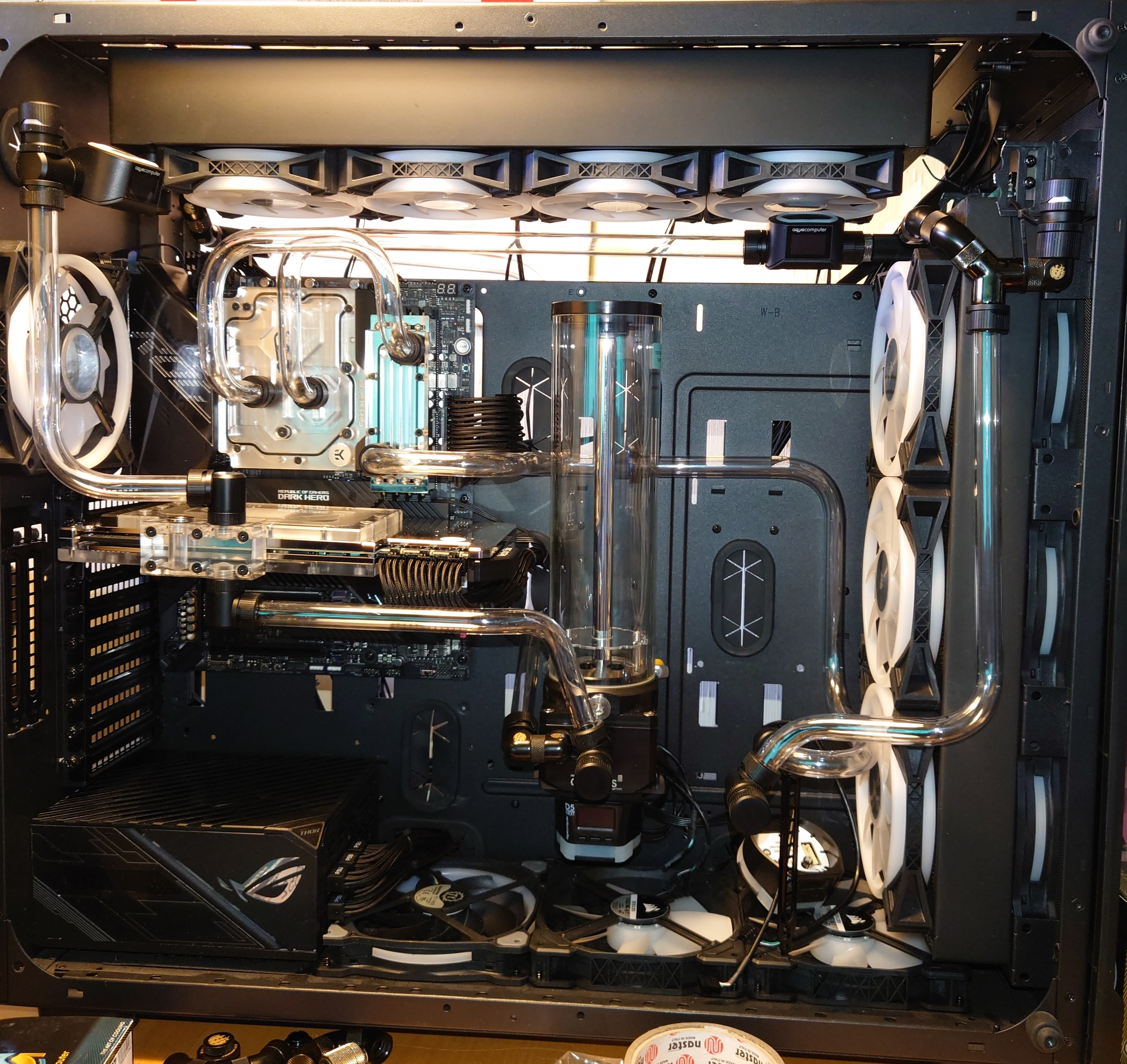

Status på vannkjølt pc.. alle rør ferdig ..  trykktest -> lekasje i en vanntank, aquacomputer, aqualis level sensor.
Sendt mail til techbay og får vel ny sensor med bedre gummipakning (ny revisjon)
https://forum.aquacomputer.de/weitere-foren/english-forum/103966-pump-adapter-for-d5-water-leakage/
Klint på litt pasta og tynne plastskiver ser ut til å tette lekasje som en midlertidig løsning. Tatt ut vanntank plugget alle hull og fyllt opp tanken med vann og trykksatt tank med 0,25 bar, Stå i noen timer å se om det kommer noe vann ut

Hva tenker dere om rørene jeg har laga ?
Frihåndsbøying og øyemål...
Ser flott ut dette :)
Eneste problemet med slike rør er når du skal bytte ut noe hardware. Det gjør jeg veldig ofte, så softtube og hurtigkoplinger ER et must.
Har ikke planer om å bytte så ofte 😛
Hvor lenge må jeg trykkteste før jeg kan trekke en konklusjon om at det er tett ? Ser trykket har gått opp litt pga økning i temp på vannet
Jeg har aldri opplevd lekkasje på grunn av trykk i loopen. Kjører man loopen i noen timer og det lekker ikke noen steder så er loopen tett.
Loopen ser veldig bra ut. Syns du har vært veldig flink med å bøye rørene 👍
Hadde egentlig tenkt å få opp 'vannfontene' effekt.. men droppa det inntil videre... ble for mye koblinger til at det ble pent...
Evt lage en modifikasjon.. et rør som går ned inni røret  til inntaket som styrer noe av vannstrømmen opp senter røret
Endret av idleman_2

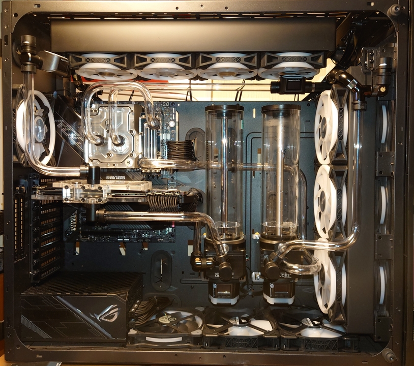

1 hour ago, N o r e n g said:
Hva er tankegangen med separate løkker? Du får dårligere utnyttelse av radiatorene, og du mister jo redundansen med å ha to pumper.
 Potensielt lavere temperatur på cpu.
Derfor har mange hatt dualloop med gpuer som spyr  mye watt :)
cpuer er ofte vanskeligst å kjøle pga liten kjøleflate, som igjen krever lavere vanntemperatur. Om man har veldig mye radiator, så har det mindre å si.
Målet er å kjøre vifter/pumper med lavest mulig hastighet som styres av aquaero 6XT.
Litt skuffet over kvalitets kontrollen til Aquacomputer sine pumpeadapter med level sensor, har 2 stk og begge hadde lekasje på samme sted
