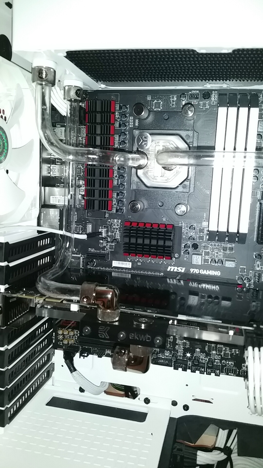

iam99pk Skrevet 16. oktober 2015 Skrevet 16. oktober 2015 (endret) Okay da har jeg fått til en veldig bra 90° bøy og et rør med to ok 90° bøyer på..Fant ut at zalo hjalp (ja vasker GODT ut etterpå) og bruker lengre tid før jeg bøyer og bøyer sakte :-) er vel ingen her som selger noen billige 10/12 ek acrylic tube? ser nå at jeg må bøye de siste rører HELT perfrekt for å få nok.... trodde 3m var nok men når jeg har fucka opp godt over 1m så blir det ikke nok.. Endret 16. oktober 2015 av iam99pk 1

iam99pk Skrevet 16. oktober 2015 Skrevet 16. oktober 2015 Jeg er også spent på hvordan det blir :-P Så langt har jeg kommet nå :-) Kan egentlig ikke gjøre så veldig mye mere nå siden jeg ikke har fått viftene enda og må montere de I bunnen før jeg kan feste res og pumpen... 3
MrHorgen Skrevet 16. oktober 2015 Skrevet 16. oktober 2015 Jeg er også spent på hvordan det blir :-P Så langt har jeg kommet nå :-) Snapchat-5494554059880488328.jpg Kan egentlig ikke gjøre så veldig mye mere nå siden jeg ikke har fått viftene enda og må montere de I bunnen før jeg kan feste res og pumpen... Må si jeg synes dette så veldig bra ut. Hvorfor må du gi meg lyst til å prøve med slik rør selv? Pent med sort/hvit kombinasjonen. Kanskje neste gang jeg bytter ut noe i loopen kan jeg prøve det... Nå venter jeg på at DI skal sende meg et LD V-8 kabinett. Gidder ikke å sette på vannblokk på GPU før det eller koble til den ekstra rad jeg har kjøpt.
iam99pk Skrevet 16. oktober 2015 Skrevet 16. oktober 2015 Jeg er også spent på hvordan det blir :-P Så langt har jeg kommet nå :-) Snapchat-5494554059880488328.jpg Kan egentlig ikke gjøre så veldig mye mere nå siden jeg ikke har fått viftene enda og må montere de I bunnen før jeg kan feste res og pumpen... Må si jeg synes dette så veldig bra ut. Hvorfor må du gi meg lyst til å prøve med slik rør selv? Pent med sort/hvit kombinasjonen. Kanskje neste gang jeg bytter ut noe i loopen kan jeg prøve det... Nå venter jeg på at DI skal sende meg et LD V-8 kabinett. Gidder ikke å sette på vannblokk på GPU før det eller koble til den ekstra rad jeg har kjøpt. takk synes ikke det blir så gale som jeg hadde fryktet husk å kjøpe mye mere rør enn det du trenger hvis du ikke har bøyd før.. jeg har for lite og jeg kjøpte 3 pakker med 2X50cm.. har kjøpt blå kjøleveske og skal ha blåe lys i den.. men vet ikke om jeg har valgt feil og viktg å huske at varmluftpistolen ER VELDIG VARM!, den datt ned ifra borde to ganger idag og traff hånda mi og har to temmelig store brannsår hadde heller ikke tatt inn nye deler hvis jeg hadde ventet på et nytt kabinett.. men kjenner jeg meg rett så hadde jeg ikke klart å holdt meg så hadde vel gjort det...

Strato Skrevet 17. oktober 2015 Skrevet 17. oktober 2015 (endret) Det ser dritbra ut! Knallbra bøying. Husk å puss ned endene på rørene og gjør dem runde. Du vil ikke pungtere o-ringene i niplene, da får du lekkasje. Endret 17. oktober 2015 av Strato
