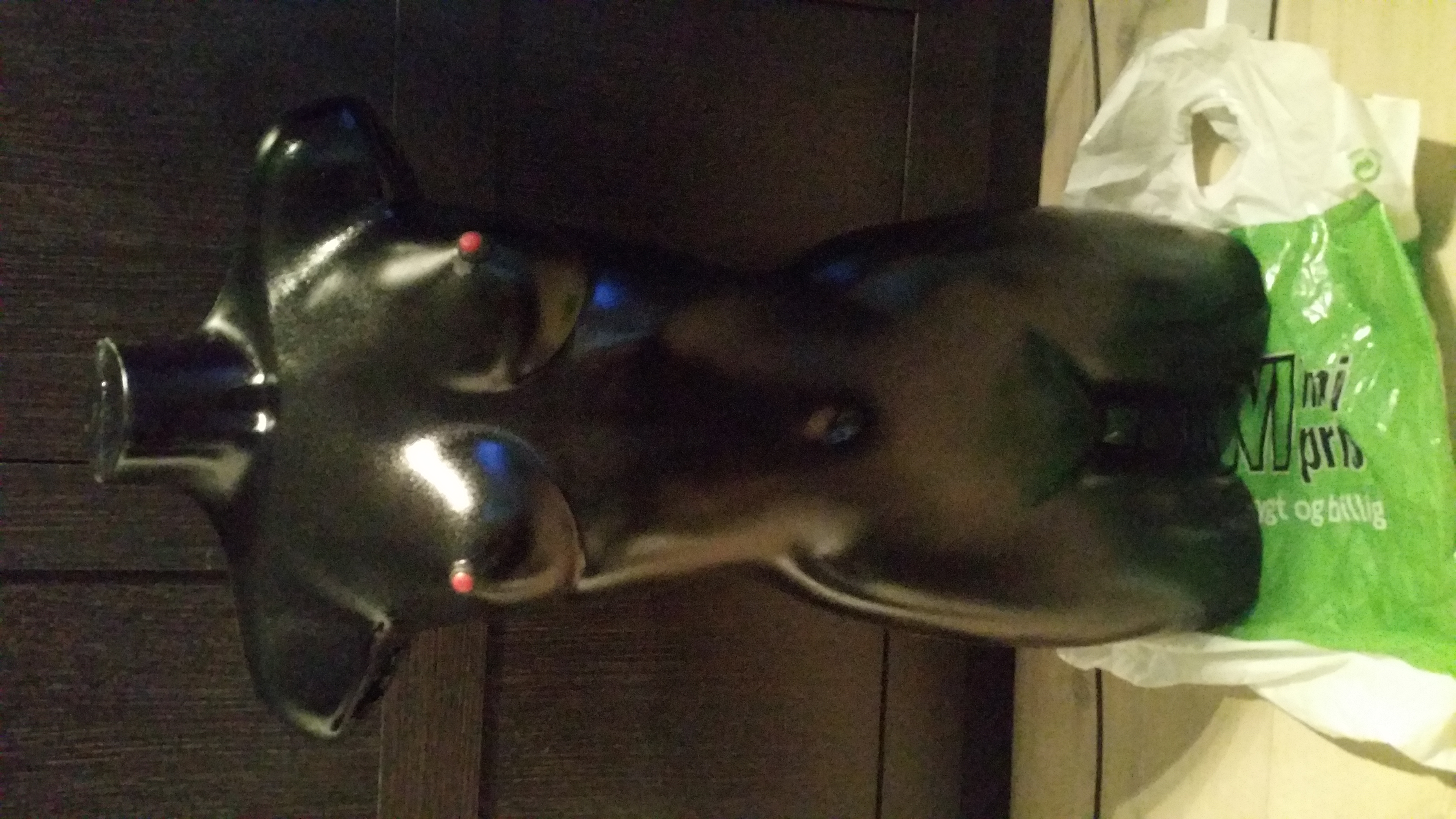

Hva synes dere om mitt nye build? Er ikke vannkjøling da og er nok litt for dårlig kjølig I den men håper det går :)
Har igjen en del pussing (trodde det var fint nok før jeg spraya men etter første lag så var det ikke noe fint) men vet ikke om jeg har tid til det før lan så må vel bare bli sont til lanet og heller fikse det etterpå...
