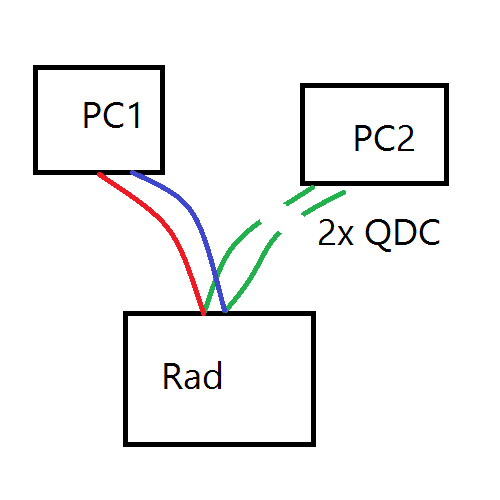

sevs Skrevet 10. september 2014 Skrevet 10. september 2014 (endret) Har lurt på dette lenge. Skader det å sette to (eller flere pumper (f.eks. D5) på forskjellig turtall? Skader det å bare ha en av to gående mens de (slangene) er koblet i serie? Og er Koolance Quick Disconnect så tette at man kan koble fra en av to datamaskiner som parallelt er koblet til samme radiator mens loopen fortsatt kjører på gjenstående maskin samt radiatoren? Forstår egentlig ikke hvorfor ikke, men noe sier meg at det kan bli trykk og undertrykk i loopen og sånn, og at det kan renne ut hvis man har en loop gående med bare QDC som tetter for den andre PCen Siden jeg vil tro at QDC sin stopemekanisme går inn i selve o\pluggen, må det suges luft inn for at den skal åpne seg. Er D5 sterk nok til å åpne denne? Hadde man koblet den andre PCen parallelt hadde jeg jo forstått det... Se paint-bilde. Burde man montere stoppekran(er)? I så fall hvor? Begge slangene eller ene? Endret 10. september 2014 av sevs
Andrull Skrevet 10. september 2014 Skrevet 10. september 2014 Det kan være skadelig i seg selv å ha flere pumper i serie. Spesielt om du har de like ved hverandre. Det er enda værre om de kjører på forskjellig turtall, noe man uansett ikke burde ytelsemessig (en tregere sak vil nærmest kunne bremse vannet). Men det værste er om en er av. Da kan du svi vindingene i motoren som nå teknisk sett vil gjøre pumpen til en generator/turbin. Jeg tror nok det beste er å ha pumpene et stykke fra hverandre, altså et par rads/blokker mellom dem, men usikker på hvor mye det har å si. Det er mye mulig det helt uproblematisk med bare to, men har sett folk på nettet som har ødelagt D5 pumper fordi de har dem rett etter hverandre (var tre stykk i det aktuelle oppsettet). Det økte trykket vil påvirke pumpene negativt og ødela pumper etter bare noen uker. Og spesielt på sugesiden så er pumper litt sensitive. Da er det greit å ha noe motstand før som skaper litt trykkfall først. Parallell er veien å gå om du ønsker økt stabilitet og mulig for forskjellig turtall og om du ønsker redunans. Meeen vil ikke gi økt mottrykk, og dermed kun økt flow i situasjoner hvor det allerede ee ganske lav motstand. (Ikke typisk PC systemer) Edit: Det beste er nok å ha EN kraftig pumpe. Spesielt Iwaki har noen flotte pumper for de som ikke ønsker så patetisk mottrykk som mange av dagens PC-pumper. D5 er kanskke det beste i Norge, men rimelig underlegen her.
Andrull Skrevet 10. september 2014 Skrevet 10. september 2014 (endret) Angående QD fra koolance, så er det null problem slik du har tegnet/beskriver. Er noen kraftige fjærer i hvert av leddene, og på den største versjonen trengs det en hel del kraft for å koble de sammen (overvinne kreftene til fjærene). Du kan disconnecte de mens systemet går, eller når det ikle går. Spiller ingen rolle. D5 er på langt nær kraftig nok, og har testet det med langt høyere trykk også. Kommer ikke en kvart dråpe en gang ut av de. Endret 10. september 2014 av Andrull
sevs Skrevet 10. september 2014 Skrevet 10. september 2014 (endret) Men det værste er om en er av. Da kan du svi vindingene i motoren som nå teknisk sett vil gjøre pumpen til en generator/turbin. Det kan vel ikke være så gale? Dersom Pumpe 1 (P1) er på og P2 er av, så spinner P1 på et turtall som P2 også spinner på, og P2 skal klare dette turtallet uten problemer vel, siden det er samme turtall den ville spunnet på hvis den hadde vært på. Dersom P1 = 500rpm og dermed P2=500rpm, og maks for P2 er (sertifisert for) 1000rpm ødelegger man jo ikke noe? Så lenge P2 er skikkelig frakoblet strøm. Vil man slite på P1 da, siden den må både drive seg selv og Pumpe 2? Tenker bare litt høyt og lavt, forklar dersom jeg tar feil. Hva gjør man dersom man har 2 pcer på samme loop der den 1 står på hele tiden og den nr 2 blir slått av om natta og i tillegg blir dratt ut og tatt med på LAN mens 1 fortsatt kjører? Angående QD fra koolance, så er det null problem slik du har tegnet/beskriver. Er noen kraftige fjærer i hvert av leddene, og på den største versjonen trengs det en hel del kraft for å koble de sammen (overvinne kreftene til fjærene). Du kan disconnecte de mens systemet går, eller når det ikle går. Spiller ingen rolle. D5 er på langt nær kraftig nok, og har testet det med langt høyere trykk også. Kommer ikke en kvart dråpe en gang ut av de. Aha, flott. Nå springer det tusen nye ideer i hodet på meg Et annet spørsmål: Vil det være lurt å sveise på en stock Intel 775 kjøler (den tykke versjonen tror jeg?) på en Celeron netbook fra 2009 for å kunne kjøre den passivt? Burde jeg sveise eller lodde (eller annet)? Tråden er litt rettet mot vannkjøling men føler spørsmålet passer likevel. Endret 10. september 2014 av sevs
