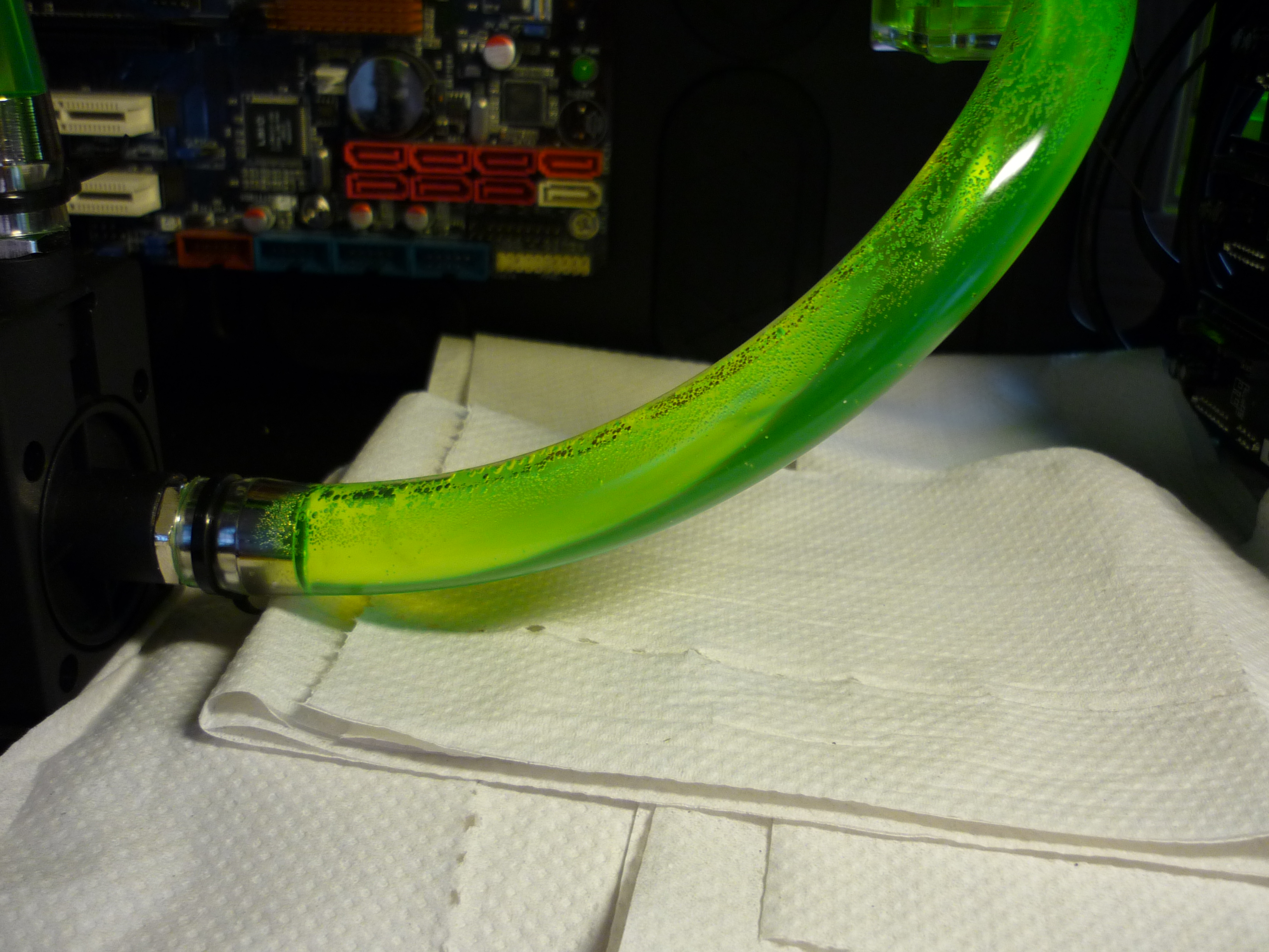

Skal eg berre la alt stå i kabinettet gjennom heile "testtida", eller skal eg ta ut vifter og alt sånt dill?
du kobler fra strøm kablene til hovedkort harddisker etc fra strømforsyningen kun strøm til vannpumpe for å få strøm ut av strømfornyning så må du kortslutte to pinner muligens 14 og 15 men det må du dobbelt sjekke. Om strømforsnyning er nederst i kabinettet så bør du ha en del tørkepapir liggende mellom denne og vannkrets og evt dytte tørkepapir under koblinger, blokker der vann vil renne om det lekker
24 timer er det lenge siden jeg har gjort, kjører til all luften er ute og så kjører jeg en times tid etter med papir rundt hver kobling. Hvis det ikke er en dråpe på papiret etter en time så er det sikkert.
Men er det din første gang så kan de nregelen være veldig grei og følge :thumbup:
Edit: Tileggskomentar til Idleman :love:
Endret av Amanita Muscaria
Ja, kortslutninga er grei, og no er strips og slikt på plass også. Eg har skilje mellom PSUen og resten av maskina, så det blir ikkje noko problem, men eg skal legge papir rundt/under nipplar osv, så får det vere nok. No skal eg berre ete, så blir det testing. :wee:

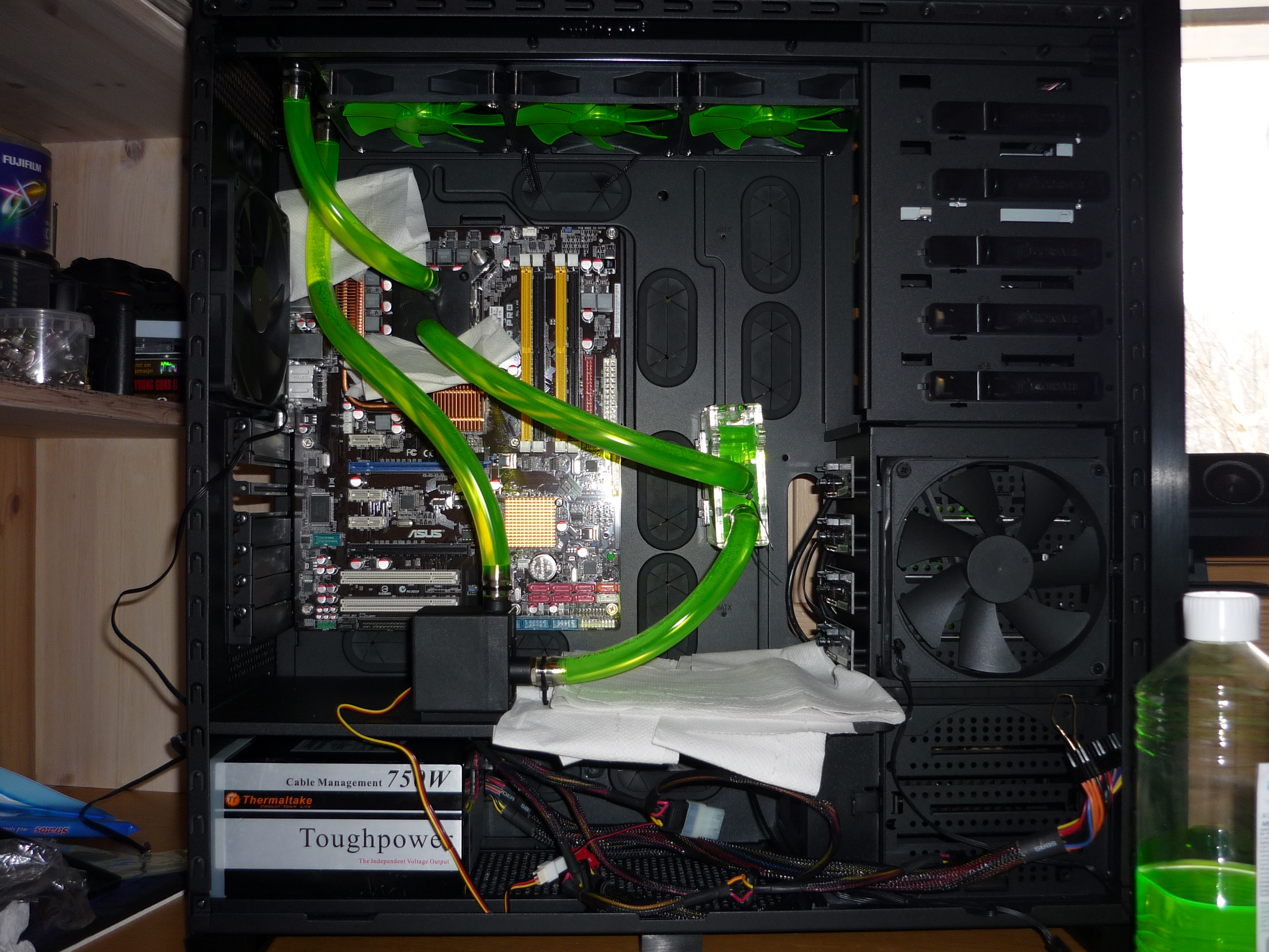

Der var væska i systemet. :wee: Alt er tett så langt (5-10 min), men det er masse bobler i slangane. Det forsvinn vel over tid, gjer det ikkje? Ved å presse litt på slangane osv?
Ikke for og være sær, men vi har tråder for spørsmål som handler om skjermer og slikt :blush:
Prøver og ha tråden her så vannfull som mulig :thumbup:
Breida: Riste litt på pcen osv.
Har du en tank så åpner du den iblant så luften kan komme ut siden boblene går til tanken osv.

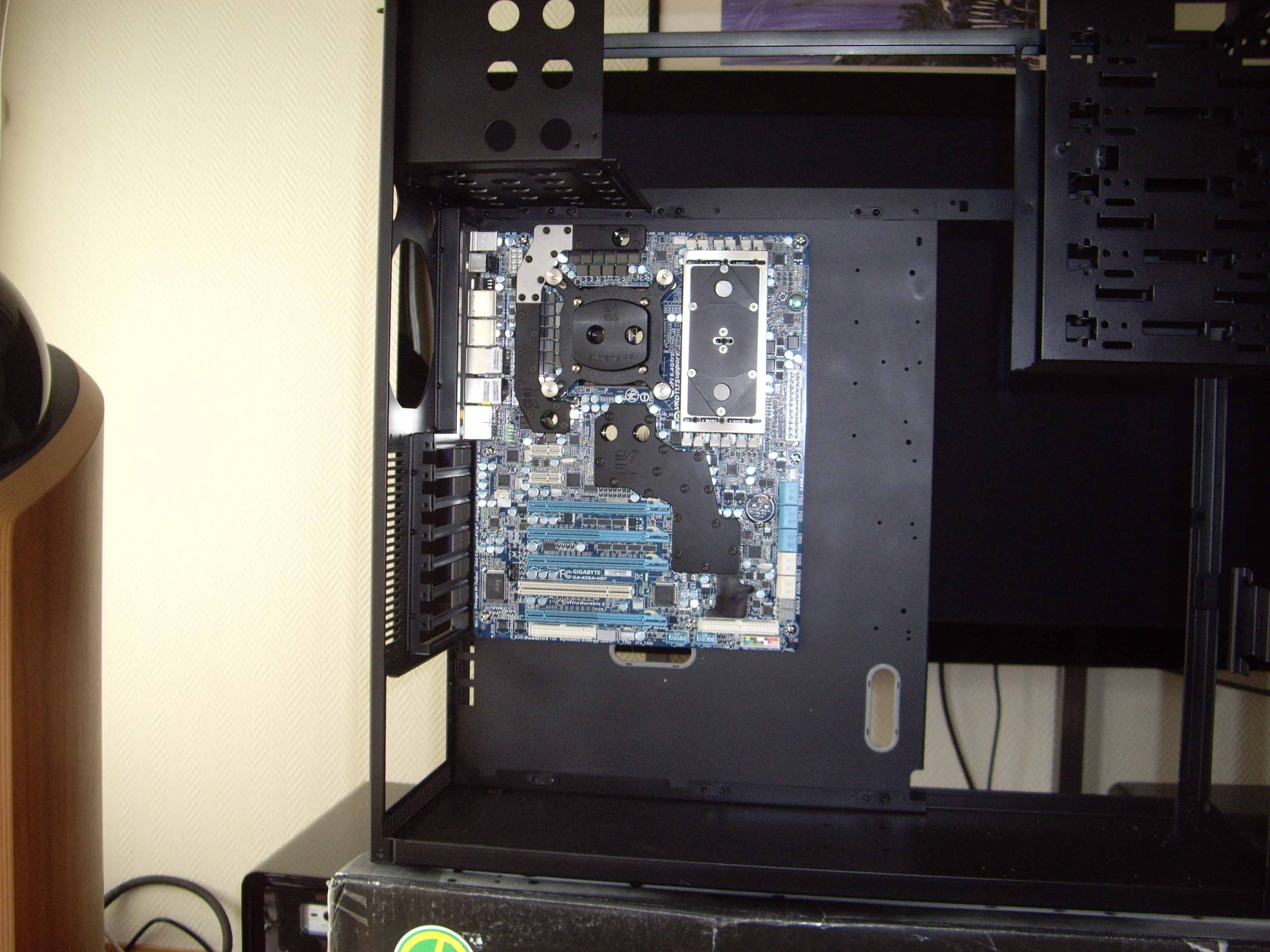

bilde :)
har lakkert kabinettet svart.
Utsiden er svart i utgangspunktet og ønsket innsiden svart også.
Kan velge om jeg vil ha psu nede eller oppe. Med tanke på vannlekasje er det kanskje best å ha den oppe
Endret av idleman_2
