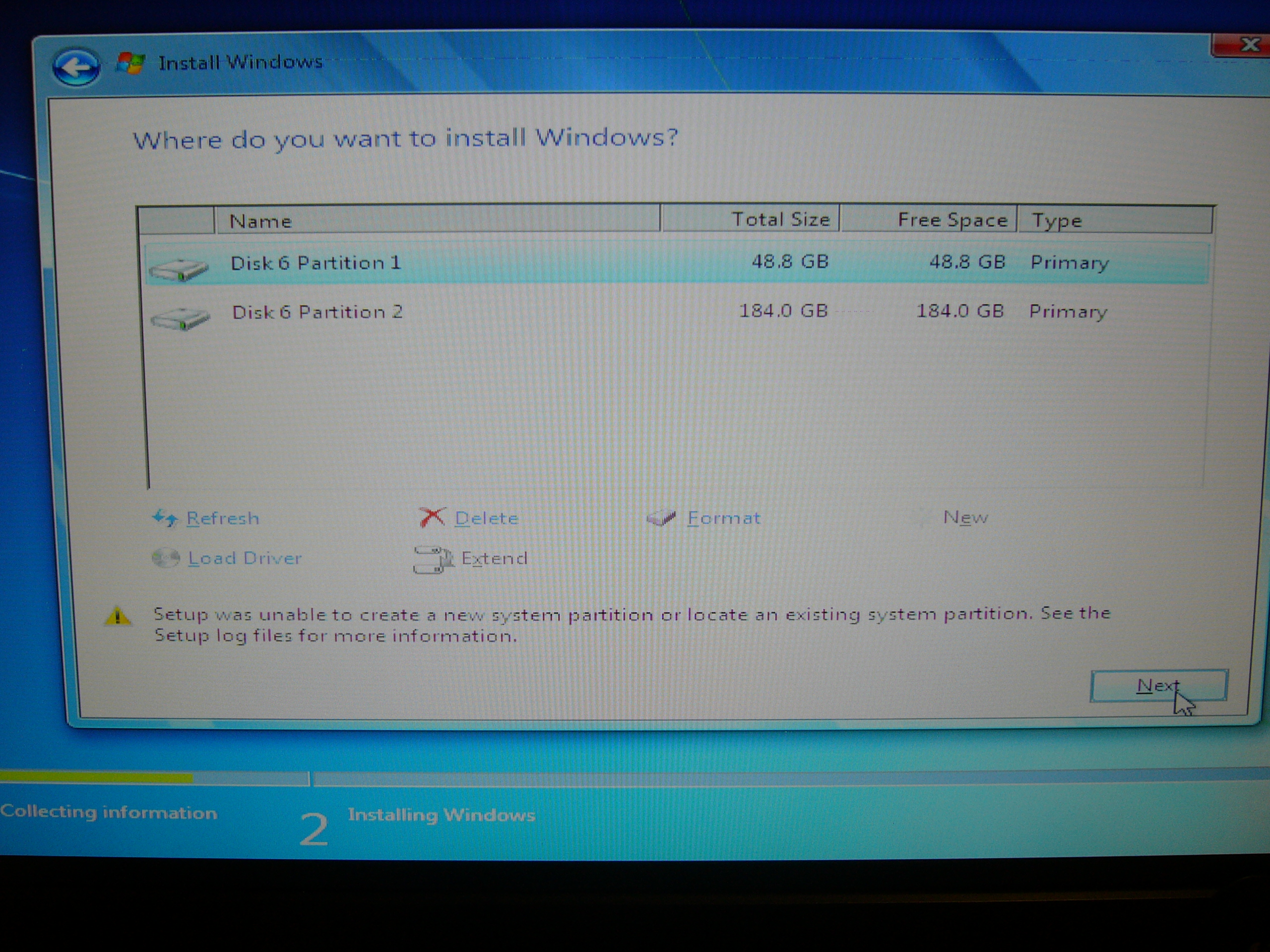

Ref denne guiden, bilde nummer 2. Her skal diskene komme opp: http://www.winsupersite.com/win7/clean_install_02.asp
Der kommer opp disk 6 ikke disk 0 og der er kun 250gb disken som viser, med andre ord, ikke minnepennen.
Og på der som står "Type" sto "system" når eksterne harddisken er tilkoblet
Endret av ChrisR
Ser jo greitt ut så langt. Har du laget partisjonene der du er nå (i installasjonsprogrammet)?
Ja det er jeg som har laget.
Du ser der står "Primary" og ikke "System" som der skal stå.
Og da får jeg den meldingen som står nederst på skjermen
Den må vel nesten finnes et sted på harddisken ?
(den er nevnt helt til sist på bildet du postet over her)
