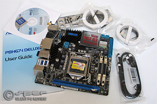

BAT Skrevet 18. mai 2011 Skrevet 18. mai 2011 Test av Asus P8H67-I Deluxe Mini-ITX hos Silentpcreview Link

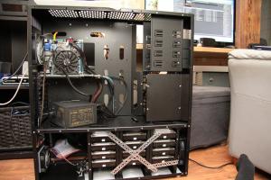

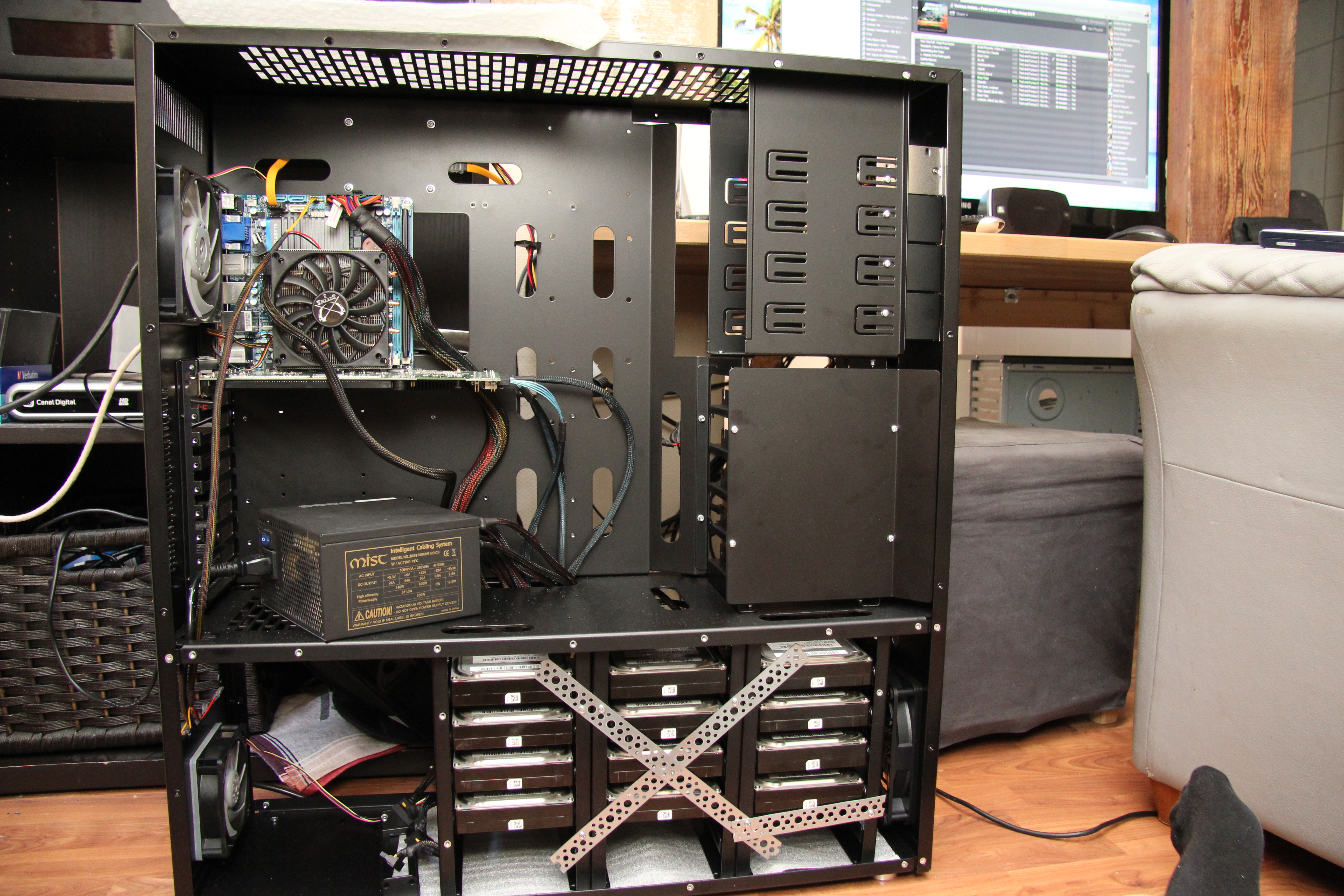

SuperRipper Skrevet 19. mai 2011 Skrevet 19. mai 2011 (endret) Noen som har lyst å se hvordan et Gigabyte H67N tar seg ut i et stort kabinett? Endret 19. mai 2011 av SuperRipper
Mr. A Skrevet 19. mai 2011 Forfatter Skrevet 19. mai 2011 He he. Testet det samme, ser virkelig ikke bra ut
SuperRipper Skrevet 19. mai 2011 Skrevet 19. mai 2011 (endret) hovedkortet til serveren døde igår, så måtte kombinere server/htpc/workstation i et Det funket jo greit, men jeg trenger en lengre 24pin kabel til PSU ser jeg! Nå er det bare å vente på ivy bridge evt bulldozer om den har noe futt i seg Endret 19. mai 2011 av SuperRipper

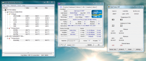

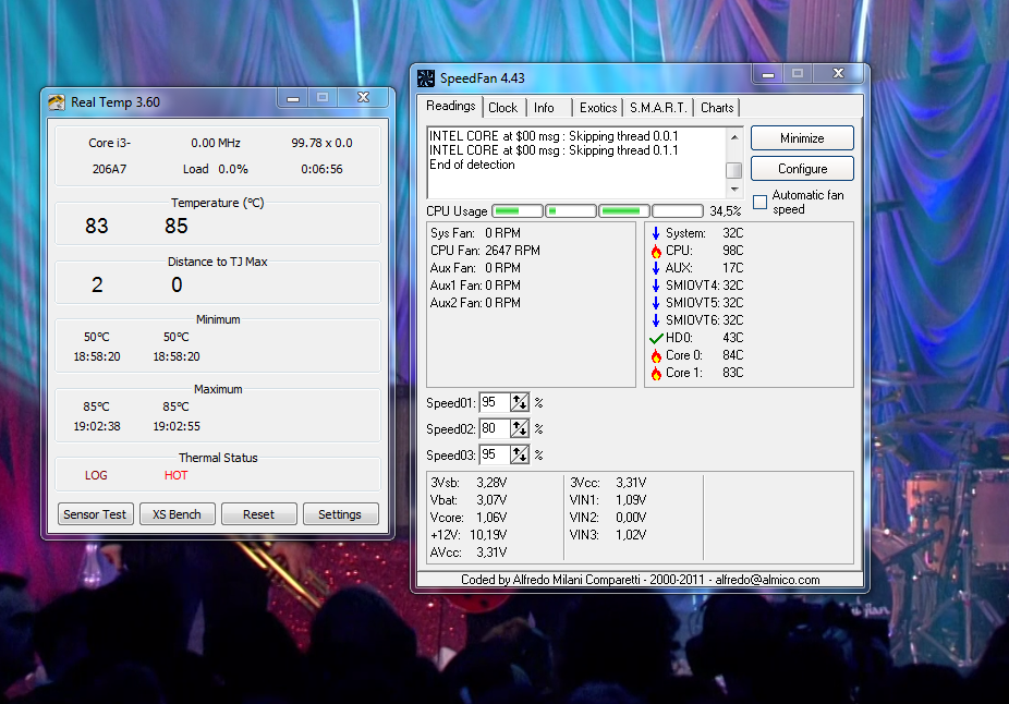

kremt Skrevet 20. mai 2011 Skrevet 20. mai 2011 2 avlesninger på 12 volt railen, ene på 10.76 og den andre på 10.19. Er dette så lavt at det er et problem i lengden mtp varme og stabilitet?
Teac Skrevet 20. mai 2011 Skrevet 20. mai 2011 (endret) Har i grunn ikke fått fiklet noe med volten i det hele tatt. Det jeg har gjort til nå er å legge en 80mmx10mm vifte oppå prosessorvifta. Det hjalp en del. Håper på få testet litt videre i helgen. Men tror ikke varme er noe problem egentlig. Endret 20. mai 2011 av Teac
The Crusher Skrevet 20. mai 2011 Skrevet 20. mai 2011 2 avlesninger på 12 volt railen, ene på 10.76 og den andre på 10.19. Er dette så lavt at det er et problem i lengden mtp varme og stabilitet? er ikke til å stole på volten som står i hw monitor. f.eks, den sier at htpc'n min har 12V på noe under 5v, noe som ikke stemmer. Står mer nøyaktig i bios..

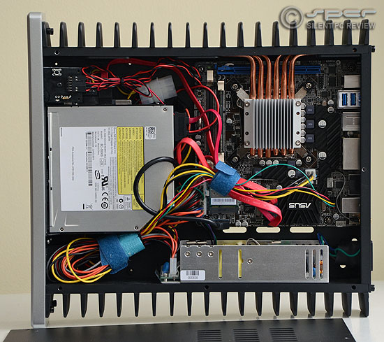

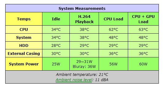

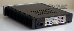

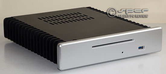

BAT Skrevet 21. mai 2011 Skrevet 21. mai 2011 (endret) Test av HDPLEX H3.SODD vifteløst ITX kabinett hos Silentpcreview. Dette må da være en av de penere itx kabinettene jeg har sett på lenge. Link Edit: Jo mer av testen jeg leser jo mer imponert blir jeg. Her komponentene som er testet. Intel i3-2120 (dual core, 3.2 GHz) Asus P8H67-I Deluxe mini-ITX motherboard Samsung 2 GB DDR3-1333 SO-DIMM OCZ VERTEX 2 60 GB SDD G.SKILL Phoenix Pro FM-25S2S-60GBP2 SSD 80W Fanless Open Frame Fanless Power Supply Slim slot loading Bluray drive Windows 7 Ultimate, 32-bit Og med det på minnet at 2120 har en tdp på 65W så synes jeg at temperaturene er meget imponerende. Eneste jeg ikke klarer å finne ut er hvem som selger disse. Noen idéer her? Endret 21. mai 2011 av BAT
Teac Skrevet 21. mai 2011 Skrevet 21. mai 2011 (endret) Det der må være for godt til å være sant. Her snakker vi om 5.5cm i høyde internet. Det er vell lavere enn mitt kabinett og det klarer dem å kjøle ned en i3 63 watt TDP uten vifte. Da må de bruke magi. The heatpipe system cooles the sample system's i3-2120 processor well, and we expect it would work well to perhaps 80~95W TDP processors. But there's no need to go up to such hot CPUs when even the modest i3-2120 is perfectly capable of handling any HD media task you can ask of it easily. About the only tasks that might benefit from more processing power is extensive encoding of long HD video clips. Endret 21. mai 2011 av Teac
BAT Skrevet 21. mai 2011 Skrevet 21. mai 2011 Og siden kjølingen er passiv så er eneste støykilden et dvd/blue-ray drev Denne tror jeg blir min neste stuepc. Den er jo knapt større enn en Nintendo Wii og ser i tillegg pen ut. Til og med fruen burde like denne.
Teac Skrevet 21. mai 2011 Skrevet 21. mai 2011 Ja, det blir som et vanlig hi-fi inventar. Googlet litt, og det så ikke enkelt ut å få tak i det Hold oss orientert om du får det til
BAT Skrevet 21. mai 2011 Skrevet 21. mai 2011 Her blir det leiting ja Går vist nok an å kjøpe direkte fra hjemmesiden deres men de hadde ikke på lager akkurat nå. Det hadde kommet på ca 1500 ink mva, så hadde tollgebyr og frakt kommet i tillegg.
