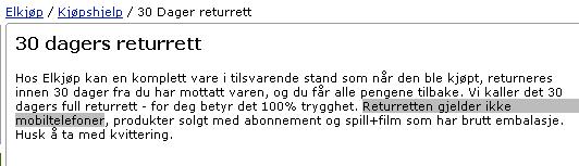

Superparanoid Skrevet 12. januar 2011 Skrevet 12. januar 2011 Igrunn så har du brutt garantien. Men dersom du har kjøpt den på elkjøp el. så kan du bare bruke 30 dagers returretten din. Dersom dette ikke er tilfellet, så kan du allikevel levere den inn og si at den ikke virker, uten å nevne at du har tuklet med den. Dersom feil oppstår innen de 6 først månedene skal man anta at feilen var til stede når du fikk den. Her er ALT feil: 1) Man bryter ikke garantien hvis man oppdaterer med offisiell programvare. 2) Du har IKKE bytterett på mobiltelefoner (med mindre det er nettkjøp eller postordrekjøp). 3) Oppfordring til å lyve om produktet er svindel. 4) Én feil kan oppstå på telefon etter svært kort tid, uten at det er noe logikk i at feilen var tilstede når man kjøpte den. 2
