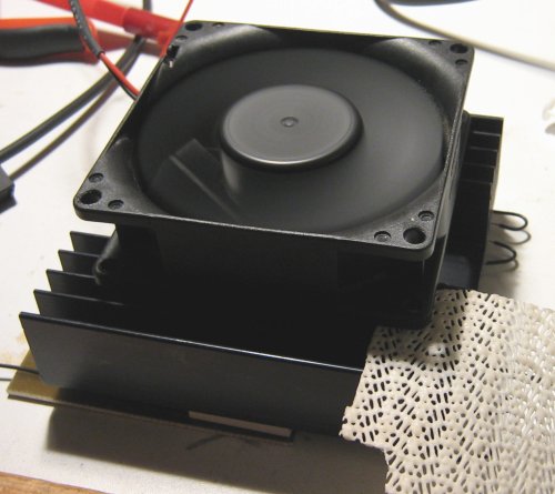

Frode99 Skrevet 7. februar 2010 Skrevet 7. februar 2010 (endret) Hei! Jeg hadde to vifter som fulgte med kabinettet (80mm bak og oppe) Jeg syntes temperaturene var høyere enn de burde, så jeg kjøpte to til vifter (to 80mm framme) Temperaturene virket ikke som de bevegde seg så mye, så jeg begynte å lure på om det kanskje var noe feil. Som kom jeg til å tenke på airflow. Bak og oppe skal jo være exhaust, mens framme (og evt. side) skal være intake, men alle mine vifter var jo SAMME VEI... Blåser luft, right? Suger luft, right? Har jeg rett her eller? I så fall får jeg bare prøve å flytte litt vifter å se om temperaturene blir bedre Endret 7. februar 2010 av Frode789

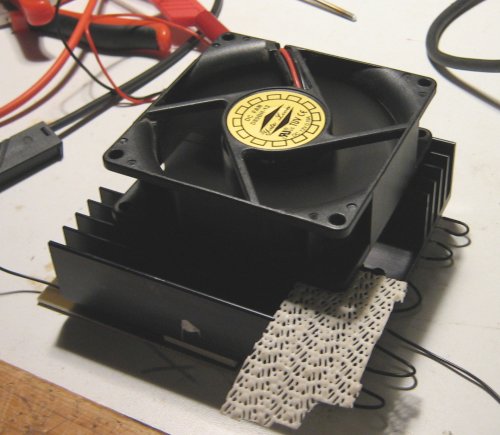

Frode99 Skrevet 7. februar 2010 Forfatter Skrevet 7. februar 2010 Beklager, her er bilde hvor viften ikke spinner =) Viftene bak\oppe har denne siden ut i kabinettet:
stich_it Skrevet 7. februar 2010 Skrevet 7. februar 2010 (endret) ? den står hvordan inn mot kabinettet sa du? det er en vifte på helt hvit bakgrunn... og du sier ikke noe om hvilken vei viften spinner uansett hvis den går mot klokka(som jeg tror den gjør)så går luften "inn" på siden med zalman merket og "ut" på andre siden. Endret 7. februar 2010 av stich_it
Frode99 Skrevet 7. februar 2010 Forfatter Skrevet 7. februar 2010 Zalman klistremerket som vises peker INN i kabinettet. Ah, da er det vel de framme som står feil, ikke de bak. =)
perpyro Skrevet 7. februar 2010 Skrevet 7. februar 2010 På generelt grunnlag er luftstrømmen gjennom ei vifte fra topp til bunn der bunnen er opplagringa og festene til selve vifta. Tror for øvrig ikke du kommer til å merke oe nevneverdig effekt på blåse eller suge, snarere en dårligere kjøling med sug ettersom vifta kan suge luft som ikke går gjennom kjøleribba. Når den blåser har lufta en høyere hastighet ut og får det værre med å snike seg utenom kjøleribben men det er bare å teste.

aklla Skrevet 10. februar 2010 Skrevet 10. februar 2010 man ser jo veldig godt på en vifte hvilken vei den blåser ved å se på viftebladene. den viften på bildet over(med hvit bakgrunn) blåser lufta nedover.
Eirik Skrevet 10. februar 2010 Skrevet 10. februar 2010 På omtrent alle viftene jeg har testa (og det er endel), så blåser viftene mot den siden hvor festene til rotoren er. Altså, vifta på bilde 1 blåser ned mot ribba
