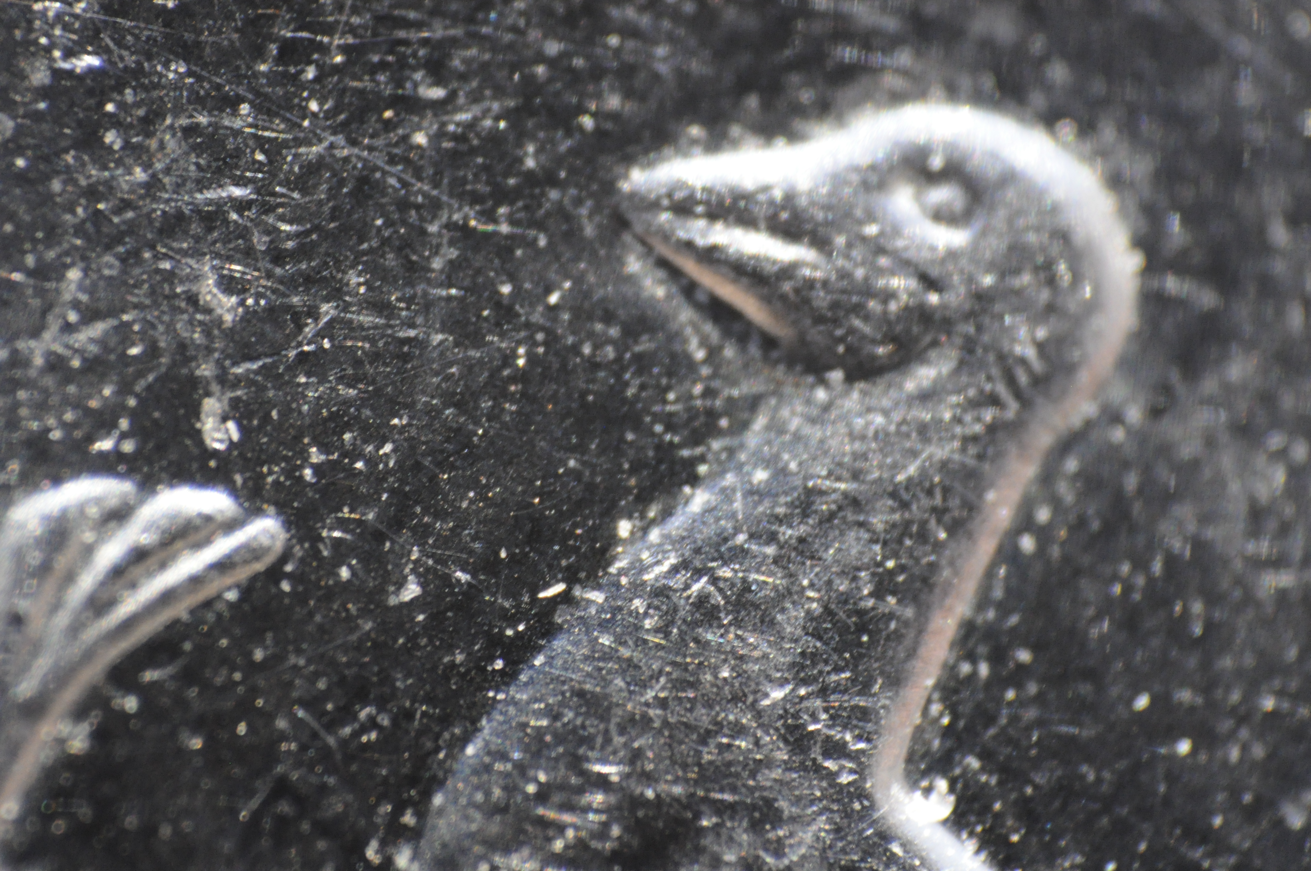

Fuglen på én-krona, ca 10x forstørrelse til DX-brikken:
Tatt med Nikon D5000, Nikkor 16-85 revers ved 16mm, 1/80, ISO1600. Alt jeg vet om blenderen er at den var liten. Fokusdypde i mikometer.
