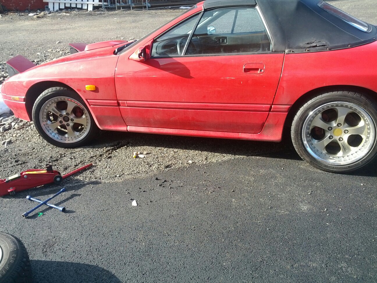

Gjest Slettet-QjT4b9 Skrevet 2. april 2012 Skrevet 2. april 2012 Endelig, bilde av felgene, ikke at så mange har lest siden forrige post da! Ja, jeg ser på antall lesninger! Men, here goes, Re-Amemiya AW7 17". 9,5 og 8,5 tommere, 255 og 225. Jeg må ha nye bakdempere før EU, vurderer justerbare til et par hundre mer, så får jeg justerbar stivhet, sammen med senere senkefjører så blir det sikkert helt greit til litt "spirited driving" på smale lofotveier.
Brian Skrevet 3. april 2012 Skrevet 3. april 2012 Må få noen flere bilder i andre vinkler også, ser bra ut. Felger gjør underverker for utseende.
Gjest Slettet-QjT4b9 Skrevet 4. april 2012 Skrevet 4. april 2012 Den står parkert i 15cm med nysnø på sommerdekk. I think not! Får vente til freddan! NEida, tar bilder når jeg kan flytte bilen vekk fra parkeringsplassen den står på nå, altså når snøen orker forsvinne, På den andre siden av saken får jeg kjøre på ski i skianlegget her sålenge det er snø, går opp i opp til jeg får råd til bakdemperne etter påske!

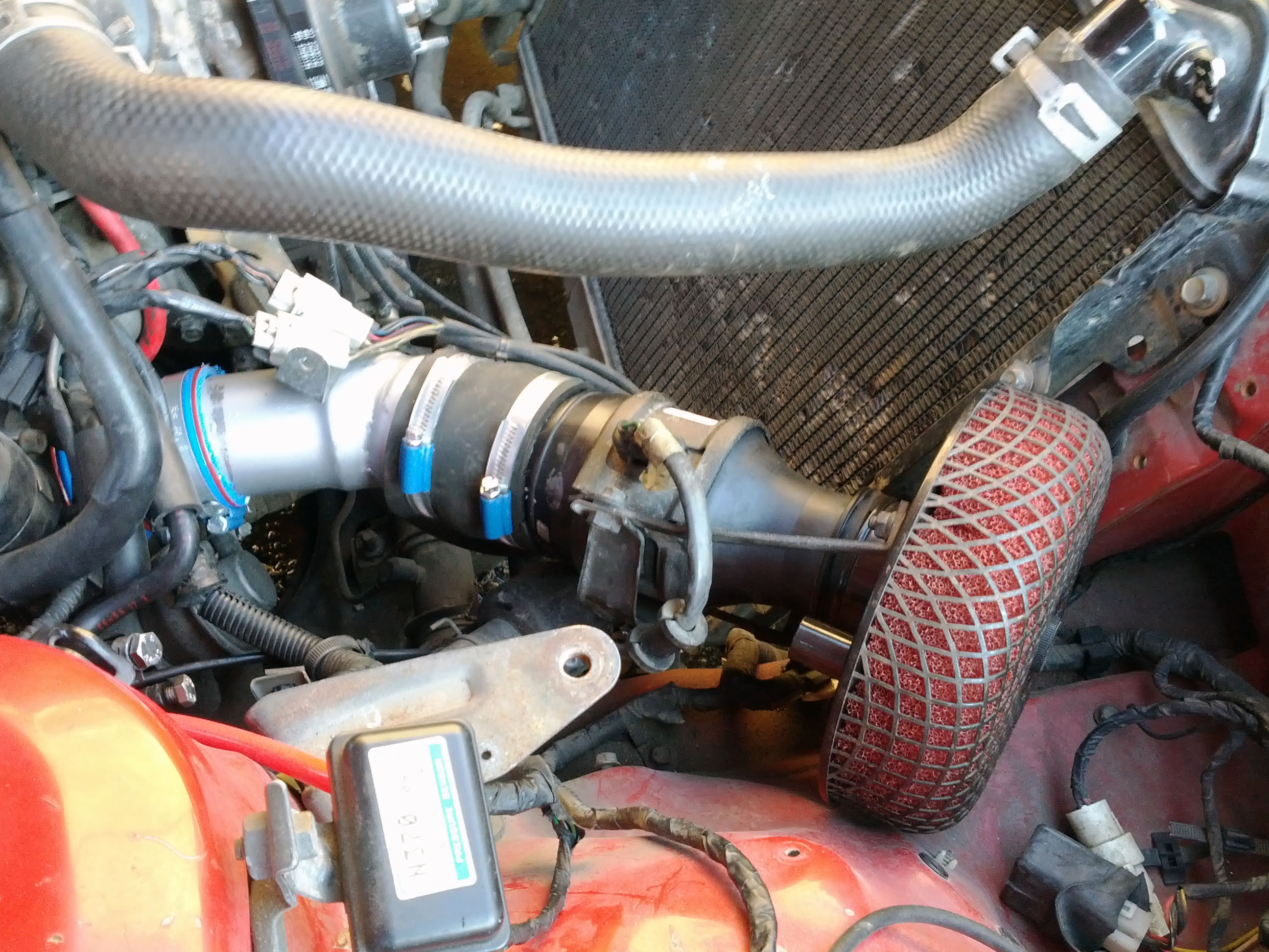

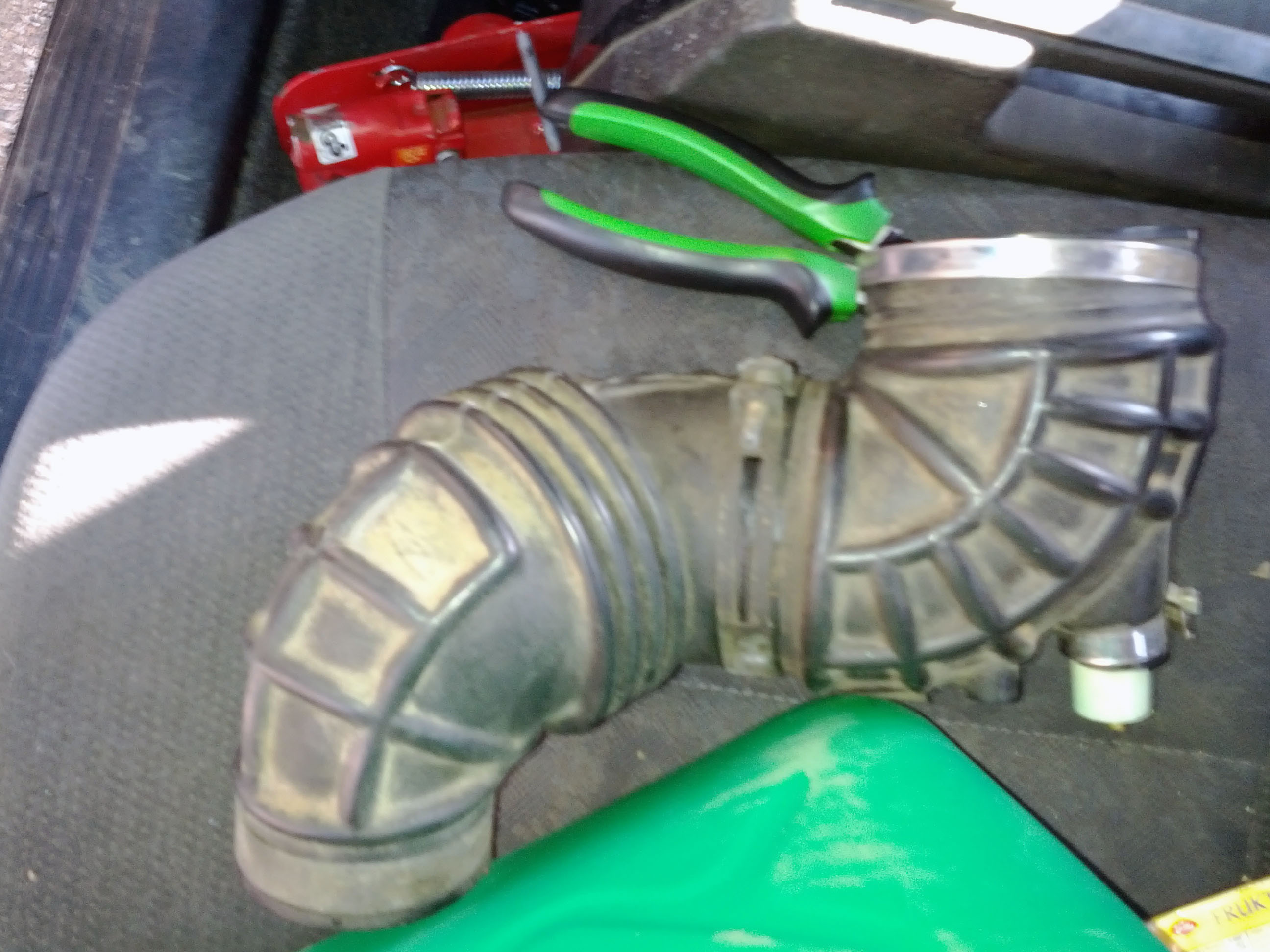

Gjest Slettet-QjT4b9 Skrevet 20. april 2012 Skrevet 20. april 2012 Nå har jeg leta og leta og leta gjennom hele tråden etter et bilde av det originale innsuget fra AFM til turbo, og det var selvsagt ingen, så da får dere et bilde der det ikke vises hvordan det står på, men jeg kan fortelle at siden formen er som det er (S), så går det opp og litt på skrå mot lykta, så luftfiltret står helt oppi lykta nesten. Faktisk heller mot radiatorkanten, men det var jeg som ikke orka å vri det. Så, til updaten: Jeg har liksom alltid slitt litt med tenninga, og den har blitt stilt på gehør av meg når jeg har skrudd og styra. Så idag snatcha jeg meg en tenningslampe på et verksted, kjøpte meg hvit tusj til å merke tenningsmerke på reimhjulet bedre, og starta. Jeg og kompisen min (jeg lånte han egentlig for å få starthjelp da batteriet mitt er like flatt som brøsta til Keira Knightley) strevde, og det var jo litt merkelig at tenninga var rundt 45 grader feil på reimhjulet på veiva. 45 grader for sen, that is. Så vi prøvde oss fram, og bilen gikk best på 40-45 grader sen. Men det stemte jo ikke, så jeg åpna lokket på fordeleren (elektronisk), og jeg hadde fått beskjed om at nåla skulle stå mot ignitor 1, eller rettere sagt mellom kanten og senter. Og da starta den så vidt, og lyden mina veldig om en amerikaner med V8er. Ettertenning under uansett pådrag, rett og slett. Så jeg tok tak i reimene, snurra rundt motoren for å se etter andre merker, og popp, der var de to tenningsmerkene jeg egentlig skulle ha, 40-45 grader før mitt eget merke. Så hva jeg har merka, det vet altså INGEN. Lite tusjmerke på det, sette tenninga rett på fordeleren, fyre opp motoren, gikk mye renere, justere litt, enda bedre. På med tenningslampa, 100% korrekt. Så tenkte jeg, faen, jeg handla inn en eksosbit, 2.5"-2.75"-3.0" stegmuffe. Stakk på Lofoten Industri der en kompis jobber, han kappa og sveisa så jeg fikk 30 grader vinkel på den, og dermed var den i fiksa. Så måtte jeg ha 63mm slange mellom turbo og innsuget, det gikk jo greit. Så var det å få 80mm slange til andre enden, der AFMen er, og så luftfilteret. Det var verre. Det ble en meter 80mm radiatorslange til 453 kroner. Den svei på pungen, og ikke bare pengepungen... Så med det legger jeg ved noen bilder, og etter de en liten sluttekst, så er jeg ferdig med bilen for idag! Film kommer kanskje senere om jeg orker å begynne med startkabler og pappas bil blablabla... Så, syv timer med skruing, 600 kroner fattigere totalt... nei, 700... 5-10hk mer, ikke en skade. Ellers kommer jeg inn og ser ut som jeg har banka opp hele asylmottaket. ... ... Så kommer jeg inn, og skal skjære opp et forbanna rundstykke, kutter meg inn til beinet på pekefingeren, holder på å svime av grunnet hemofobien min. Moro. Så nå har jeg vondt etter å ha skrevet masse, så nå skal jeg sette på The Mentalist og kose meg litt Det kom ut feil, jeg skal kose meg med the Mentalist, ikke med meg selv.
