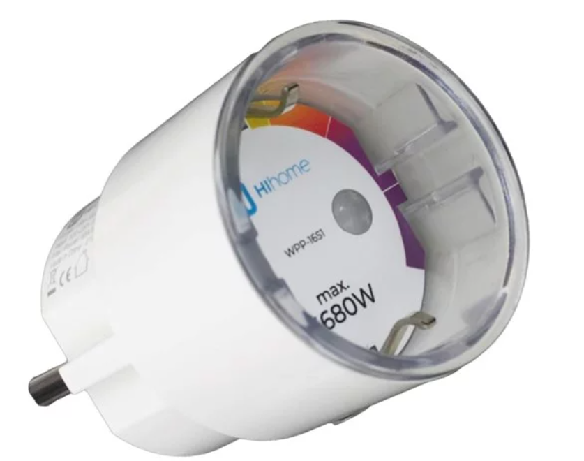

Moskus Skrevet 23. mars 2020 Forfatter Skrevet 23. mars 2020 Mephisto- skrev (11 timer siden): Er det mulig å sette opp eksempelvis rasp pi 4 model b med home assistant OG kunne fungere som en filmavspiller? 4k, 5.1 etc... Kjøp to. Du har råd. mongojarle skrev (4 timer siden): Finnes det sånne plugger for å sette i mellom forbruker og stikkontakt som måler strømtrekk UTEN mulighet for å bryte strømmen? Målet er at en slik kanskje er billigere? Skal brukes til forbrukere som uansett alltid er på/tilkoblet (kjølerom, vaskemaskin osv). Det finnes ikke som ferdig produkt som passer inn i et hjemmeautomasjonssystem, nei. mongojarle skrev (24 minutter siden): Selv om jeg syntes 200kr også er litt dyrt... Oi. mongojarle skrev (25 minutter siden): Jeg har dog funnet en med bryter til 200kr - https://www.proshop.no/Smarthus/HiHome-WiFi-Smart-Plug-16A-with-Energy-Meter/2740256?utm_source=google&utm_medium=cpc&utm_campaign=searchengine&gclid=Cj0KCQjwmdzzBRC7ARIsANdqRRl0KFj07um2EL2EUlLYw4bVhhPkNoLxWTbdFo7gkFcuZJjoWsUUiXwaAsS_EALw_wcB Jeg tror ikke denne tåler 16A over tid... Den så veeeldig lik Fibaro Wall Plug, og den tåler ikke 16A. Den tåler i det hele tatt ikke mye belastning før den ryker. 1
Mixy Skrevet 23. mars 2020 Skrevet 23. mars 2020 16 minutes ago, Moskus said: Jeg tror ikke denne tåler 16A over tid... Den så veeeldig lik Fibaro Wall Plug, og den tåler ikke 16A. Den tåler i det hele tatt ikke mye belastning før den ryker. På bildet står det jo også 2300W, som vitterlig ikke er 16A. Enig med deg. Ville uansett ikke satt en 2kW VVB f.eks i denne.
Moskus Skrevet 23. mars 2020 Forfatter Skrevet 23. mars 2020 ... sant men her: ... kan man skimte "680", som sannsynligvis er 3680W. Men det tror jeg ikke på. Mixy skrev (32 minutter siden): Ville uansett ikke satt en 2kW VVB f.eks i denne. Nei, ikke litt engang. Til VVB anbefales det absolutt på DET STERKESTE å ha fast tilkobling. Det er en grunn til at det ikke lenger er lov å bruke stikkontakt i nye installasjoner hvis den er på mer enn 1500W, og det er de aller fleste. Det er STOR brannfare i selve stikkontakten, selv uten smarte reléer. Og bruk noe skikkelig, helst mer enn 16A. Jeg bruker denne: https://www.prisjakt.no/product.php?p=3201972
