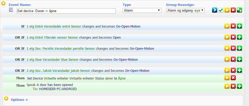

Trenger litt hjelp til et event. Jeg har en virtuell device kalt "dører", med status åpen/lukket.
For at denne skal endre status til lukket, må alle dører være lukket.
Legger ved bilde av åpen event.. Denne virker fint,
*edit: her er noe av det jeg har forsøkt uten hell på lukket delen:
IF 1 etg Verandadør Sensor changes and becomes Closed
    AND IF 1 etg Entré Ytterdør sensor Sensor has a value equal to Closed
    AND IF 1 etg Sov. P Verandadør Sensor has a value equal to Closed
    AND IF 1 etg Stue Verandadør Sensor has a value equal to Closed
    AND IF 2 etg Sov. Jakob Verandadør Sensor has a value equal to Closed
Then Set Device Virtuelle enheter Virtuelle enheter Status dører to Lukket
Then Speak All doors are closed
Eller er dedikerte timere mer velegnet?
Dette vil BARE trigge når verandadør sensor blir skrudd på. Ikke når de andre blir lukket. Du må altså lage tilsvarende oppsett for hver dør du har (HVIS dør nr 2 blir lukket, og dør 1, dør 3... dør N er lukket).
Men her er det en mulighet.
Legg til en Group Condition, og sett opp alle dørene der:
IF 1 etg Verandadør Sensor has a value equal to Closed
så må du lage triggerene dine i eventet, og legge til Group conditions til hver av dem, slik:
AND IF The Group Conditions are all TRUE
OR IF 1 etg Entré Ytterdør sensor Sensor changes and becomes Closed
OR IF 1 etg Sov. P Verandadør changes and becomes Closed
OR IF 1 etg Stue Verandadør Sensor changes and becomes Closed
OR IF 2 etg Sov. Jakob Verandadør Sensor  changes and becomes Closed
Voilá! :)
Takker så mye Moskus!
Da er det på tide å begynne å bruke group conditions  :)
*edit:
Det virker!!  Takk!
Endret av Mr. Larsen
*edit;
Det virker!!  Takk!
Bare hyggelig! :)
Bra det virket, det var egentlig helt utestet, men jeg tror det var den enkleste måten å oppnå det på. Det er i slike tilfeller jeg ønsker meg muligheten for "Apply the Group Conditions to ALL triggers" eller noe slikt.
