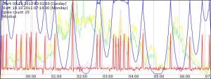

SaJo Skrevet 11. oktober 2011 Skrevet 11. oktober 2011 Nedenfor er siste natts søvn. Passer bra at min 7 måneder gamle datter var våken fra ca. 03:30 til 4-ish. Av ren nysgjerrighet, hva viser grafene?
Moskus Skrevet 11. oktober 2011 Forfatter Skrevet 11. oktober 2011 Nedenfor er siste natts søvn. Passer bra at min 7 måneder gamle datter var våken fra ca. 03:30 til 4-ish. Av ren nysgjerrighet, hva viser grafene? Den røde er foreløpig den mest interessante. Den viser om jeg snur meg i senga. Ser du en spiker, så bytter jeg stilling. Den blå er et forsøk på å vurdere hvor i søvnsyklusen jeg er. Denne trenger litt mer arbeid, jeg må lage en algoritme som fungerer noe bedre. De to siste er med som kuriositeter og venter litt mer analyse. Den grønne er litt mer ufiltrert data, og plukker opp ting som når kona beveger seg, putter tutten i munnen på den lille, jeg som flytter en fot, etc. Den gule er det samme som den grønne, men med et annet beregningsgrunnlag (maksnivåer istedenfor gjennomsnitt), og "smoothet" over de siste 5 minuttene. Det blir vanvittige mengder data av slikt, så mye av jobben går ut på å filtrere bort det man ikke behøver. Jeg sampler så fort jeg kan, og får ut tall litt over 100 ganger i sekundet. Gjennomsnitt, maksimum og minimum beregnes for hvert sekund. Det samme beregnes hvor hvert minutt. "Spikes" telles for antall sekund med maksimal og/eller gjennomsnitt over et visst nivå. Sekund og minutt-data lagres og lastes opp til en serveren min som kan generere grafer og gjøre mer analyse (som å finne søvnsykluser, etc). Foreløpig er det kun minuttdata som benyttes, sekunddata er litt for detaljert...
