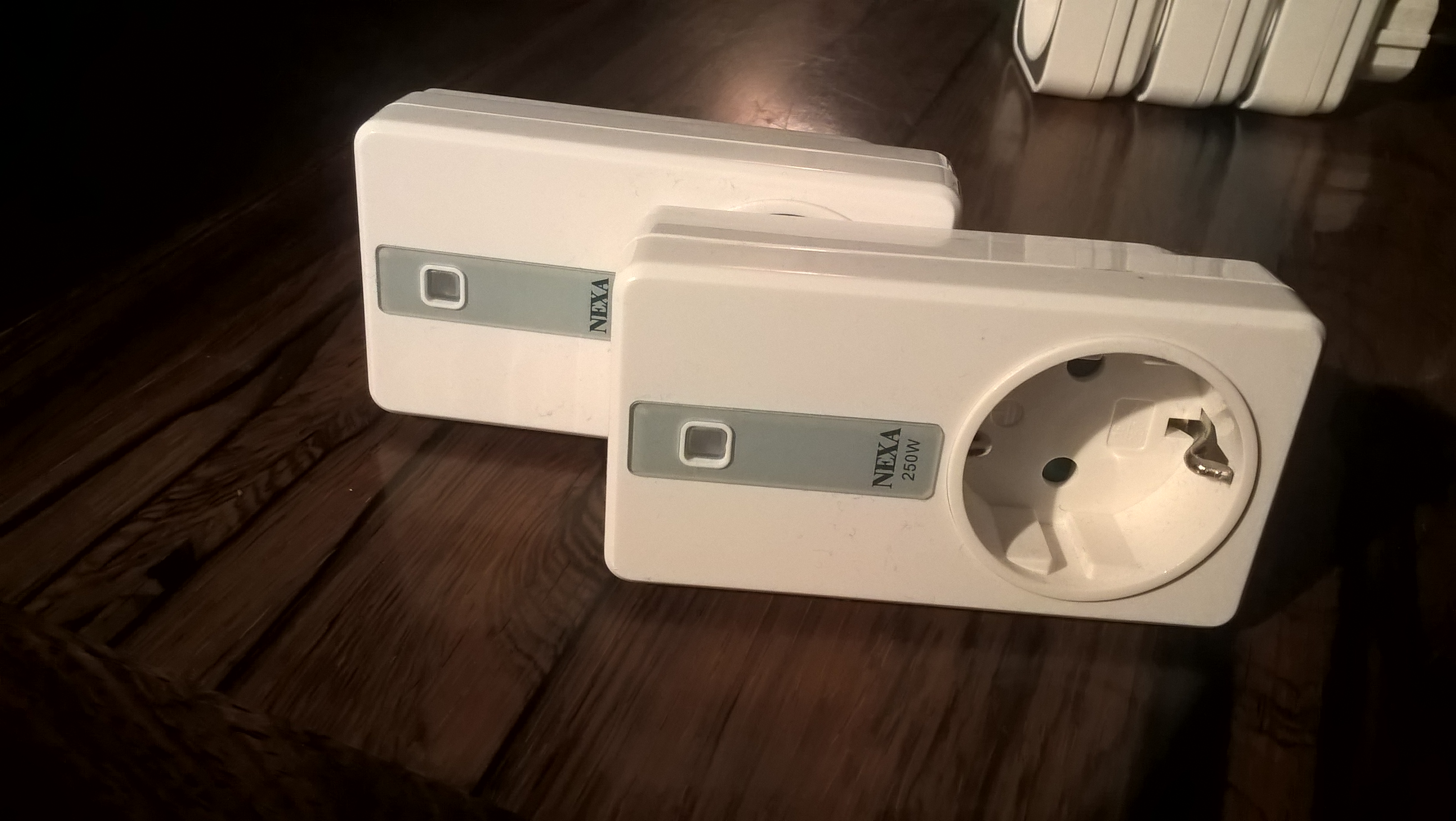

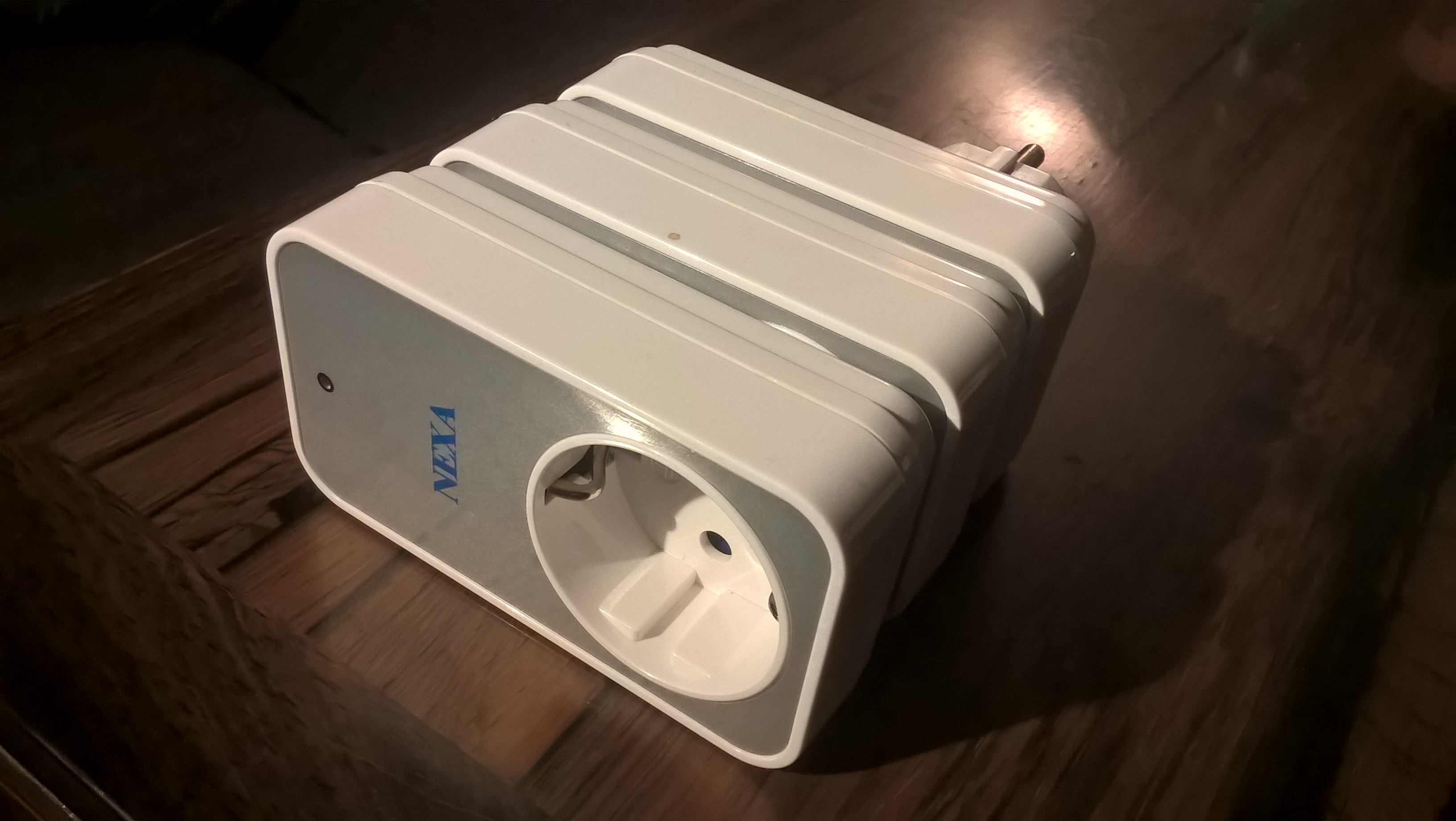

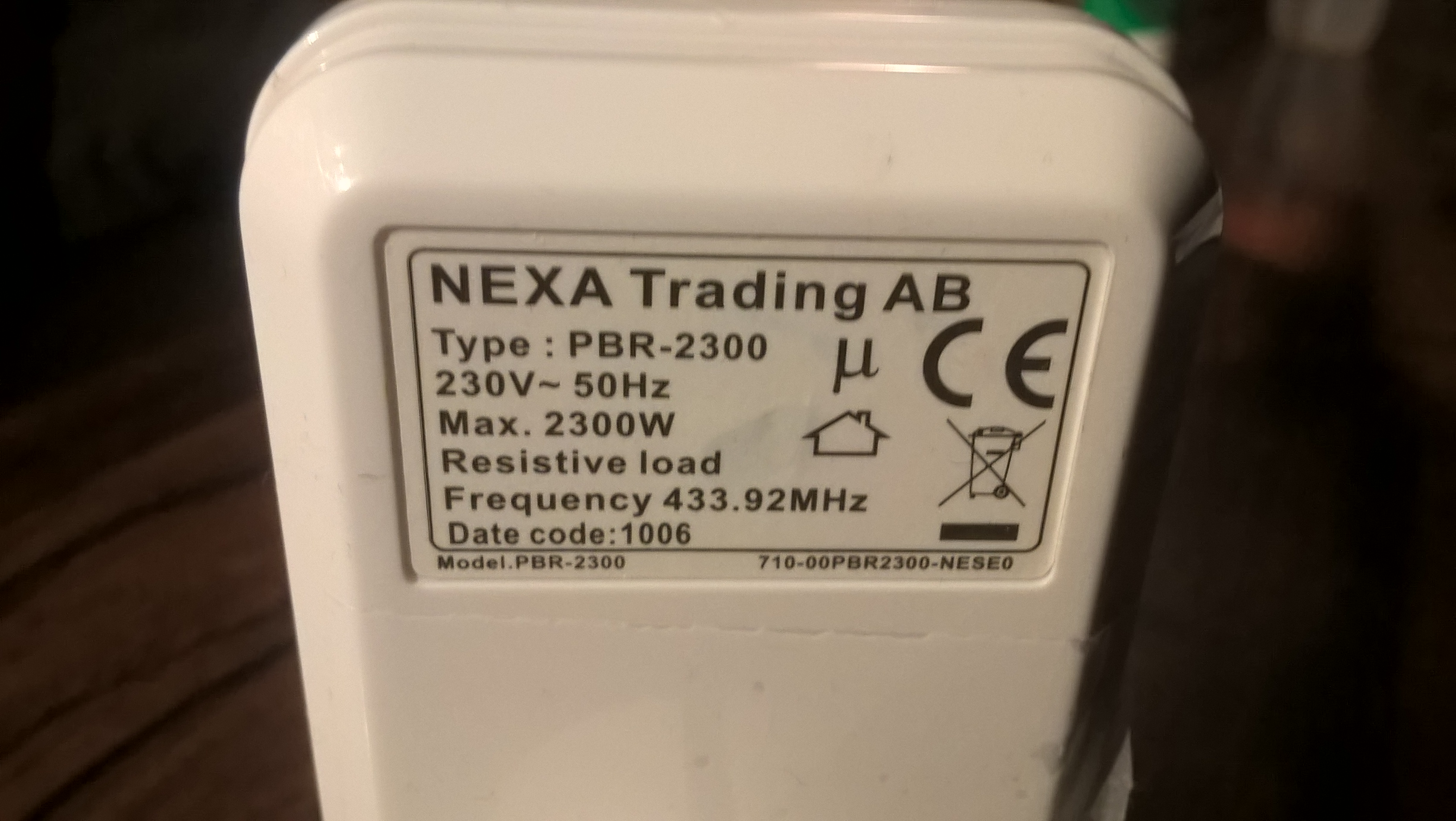

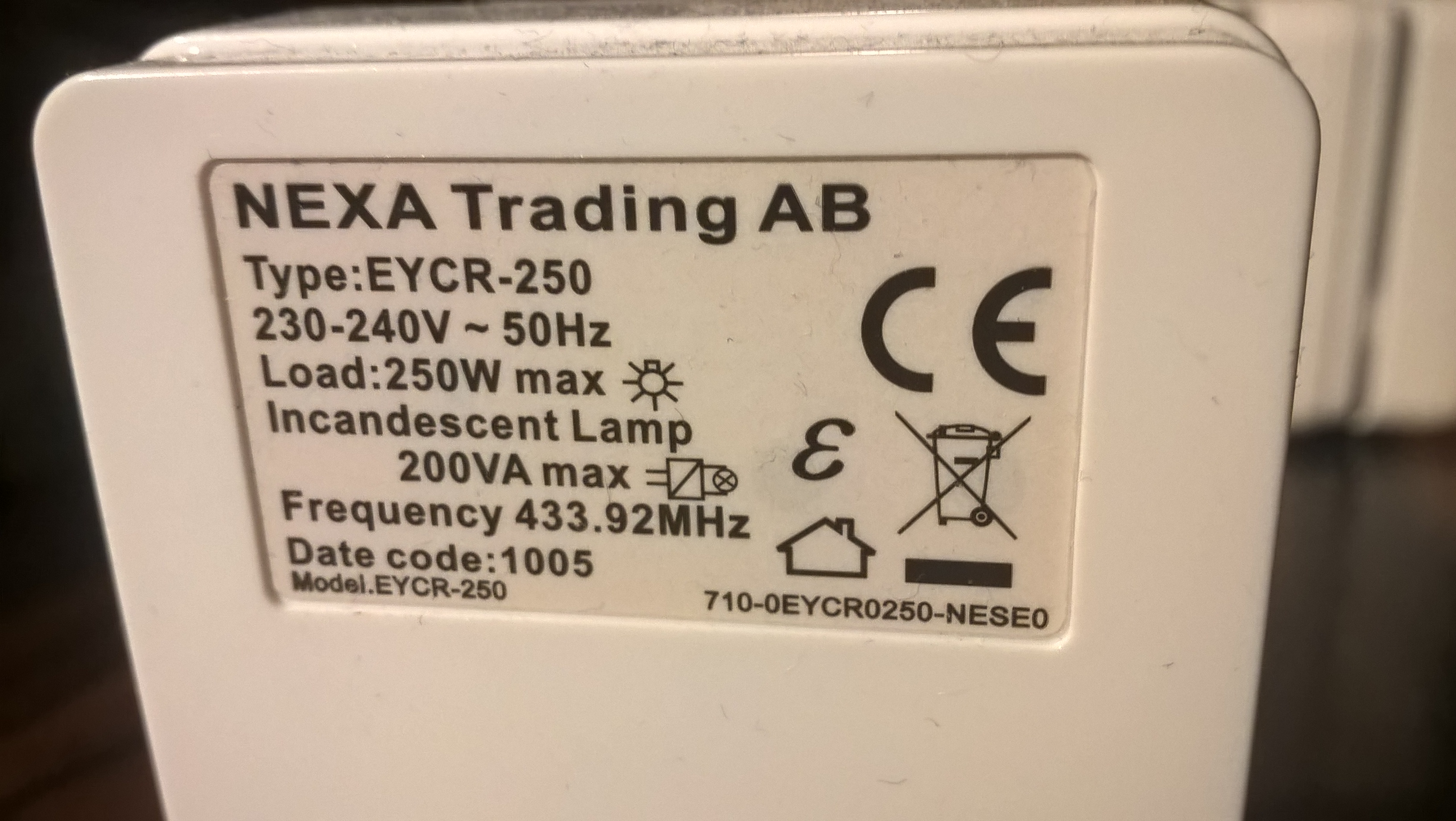

Hvordan får jeg lagt disse til HS3, har RFXCOM Plug-In. ??
Takk for hjelpen!!
Nexa mottaker AV/PÅ (har ikke knapp for kode)
Nexa mottaker med Dimmefunksjon (har knapp for kodeoverføring)
"Plugin" -> "RFXCOM" -> "Output Devices" -> "Select an output device to add" -> Velg "AC Module" eller "AC Dimmer"
Gi devicen navn og alt det der.
Gå til RFXCOM fanen til devicen, velg transmitter og velg en ID code som er unik. Trykk Done.
Sett NEXA pluggen din i læringsmodus (plugg den inn eller trykk på knappen) Trykk på "ON" knappen til din nye device i HS.
PS: Det kan være lurt å resette pluggene dine først, dette gjøres med å sette de i læringsmodus og trykke "Group off" på en fjernkontroll.
Endret av GeneralVirus
