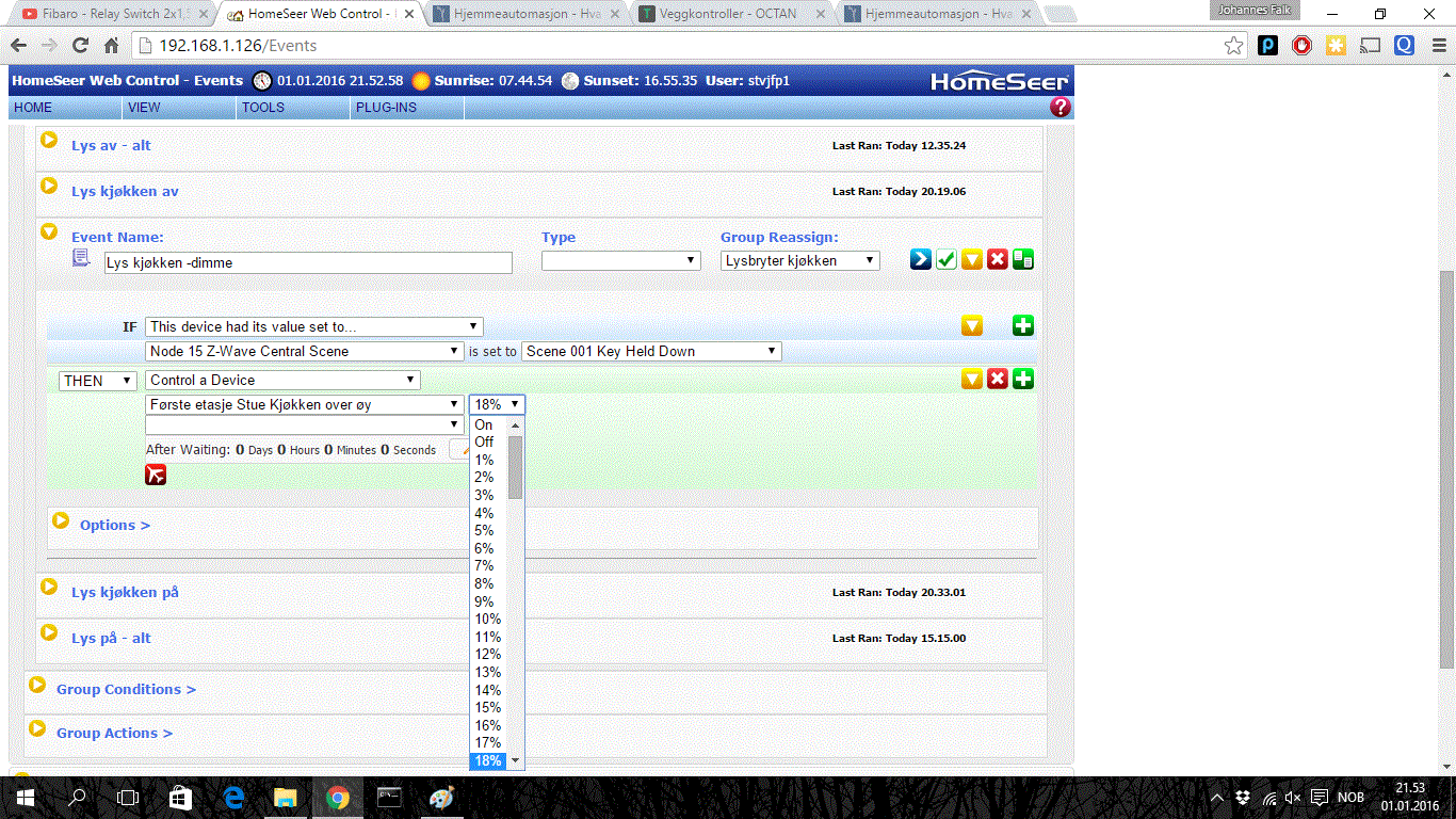

stvjfp1 Skrevet 1. januar 2016 Skrevet 1. januar 2016 Hei. Har kjøpt meg en Nodon Octan remote som jeg bruker med Homeseer. Den støtter Central Scene, og det fungerer fint i Events. Det vil si at jeg kan lage events som enten skruer et device av eller på når jeg trykker på en knapp, eller setter en dimbar device til en spesifikk "dimmeverdi". Men jeg vil at når jeg for eksempel velger å holde ned en knapp så dimmer den til jeg slipper. Det får jeg ikke til med events da man kun kan velge en spesifikk "dimmeverdi", eksempel 50%. Er det noen som har tips? Er dette riktig måte å bruke Central Scene via Events på, eller er det noe jeg ikke har fått med meg? Johannes. Du kan lage en event som f.eks dimmer et lys fra 0% til 100% som du aktiverer med "key pressed down" også lager du en ny event som kansellerer forrige event som du aktiverer med "key released". Men hvordan får jeg til å lage en event som dimmer? Jeg for jo bare valgt enkelt verdier.

_iblis_ Skrevet 1. januar 2016 Skrevet 1. januar 2016 Hei. Har kjøpt meg en Nodon Octan remote som jeg bruker med Homeseer. Den støtter Central Scene, og det fungerer fint i Events. Det vil si at jeg kan lage events som enten skruer et device av eller på når jeg trykker på en knapp, eller setter en dimbar device til en spesifikk "dimmeverdi". Men jeg vil at når jeg for eksempel velger å holde ned en knapp så dimmer den til jeg slipper. Det får jeg ikke til med events da man kun kan velge en spesifikk "dimmeverdi", eksempel 50%. Er det noen som har tips? Er dette riktig måte å bruke Central Scene via Events på, eller er det noe jeg ikke har fått med meg? Johannes. Du kan lage en event som f.eks dimmer et lys fra 0% til 100% som du aktiverer med "key pressed down" også lager du en ny event som kansellerer forrige event som du aktiverer med "key released". Men hvordan får jeg til å lage en event som dimmer? Jeg for jo bare valgt enkelt verdier. Det er flere måter å gjøre dette på, men den letteste uten scripting må vel være å lage en event hvor du først dimmer fra 0 til 1, så "wait" i 1 sekund, så dim fra 1 til 2, så "wait" osv..

stvjfp1 Skrevet 2. januar 2016 Skrevet 2. januar 2016 Hei. Har kjøpt meg en Nodon Octan remote som jeg bruker med Homeseer. Den støtter Central Scene, og det fungerer fint i Events. Det vil si at jeg kan lage events som enten skruer et device av eller på når jeg trykker på en knapp, eller setter en dimbar device til en spesifikk "dimmeverdi". Men jeg vil at når jeg for eksempel velger å holde ned en knapp så dimmer den til jeg slipper. Det får jeg ikke til med events da man kun kan velge en spesifikk "dimmeverdi", eksempel 50%. Er det noen som har tips? Er dette riktig måte å bruke Central Scene via Events på, eller er det noe jeg ikke har fått med meg? Johannes. Du kan lage en event som f.eks dimmer et lys fra 0% til 100% som du aktiverer med "key pressed down" også lager du en ny event som kansellerer forrige event som du aktiverer med "key released".Men hvordan får jeg til å lage en event som dimmer? Jeg for jo bare valgt enkelt verdier. Det er flere måter å gjøre dette på, men den letteste uten scripting må vel være å lage en event hvor du først dimmer fra 0 til 1, så "wait" i 1 sekund, så dim fra 1 til 2, så "wait" osv.. Takk for tips. Har prøvd det, men det virker som det er litt forsinkelse på signalene, slik at kanselleringen med "key released", ikke når frem i tide. Resultatet blir at den går igjennom hele dimme eventet før den kansellerer. Jeg får avtale med sjefen hvilke dimme nivå vi skal ha, så for legge på en ved "key pressed down" og en ved dobbel klikk.
