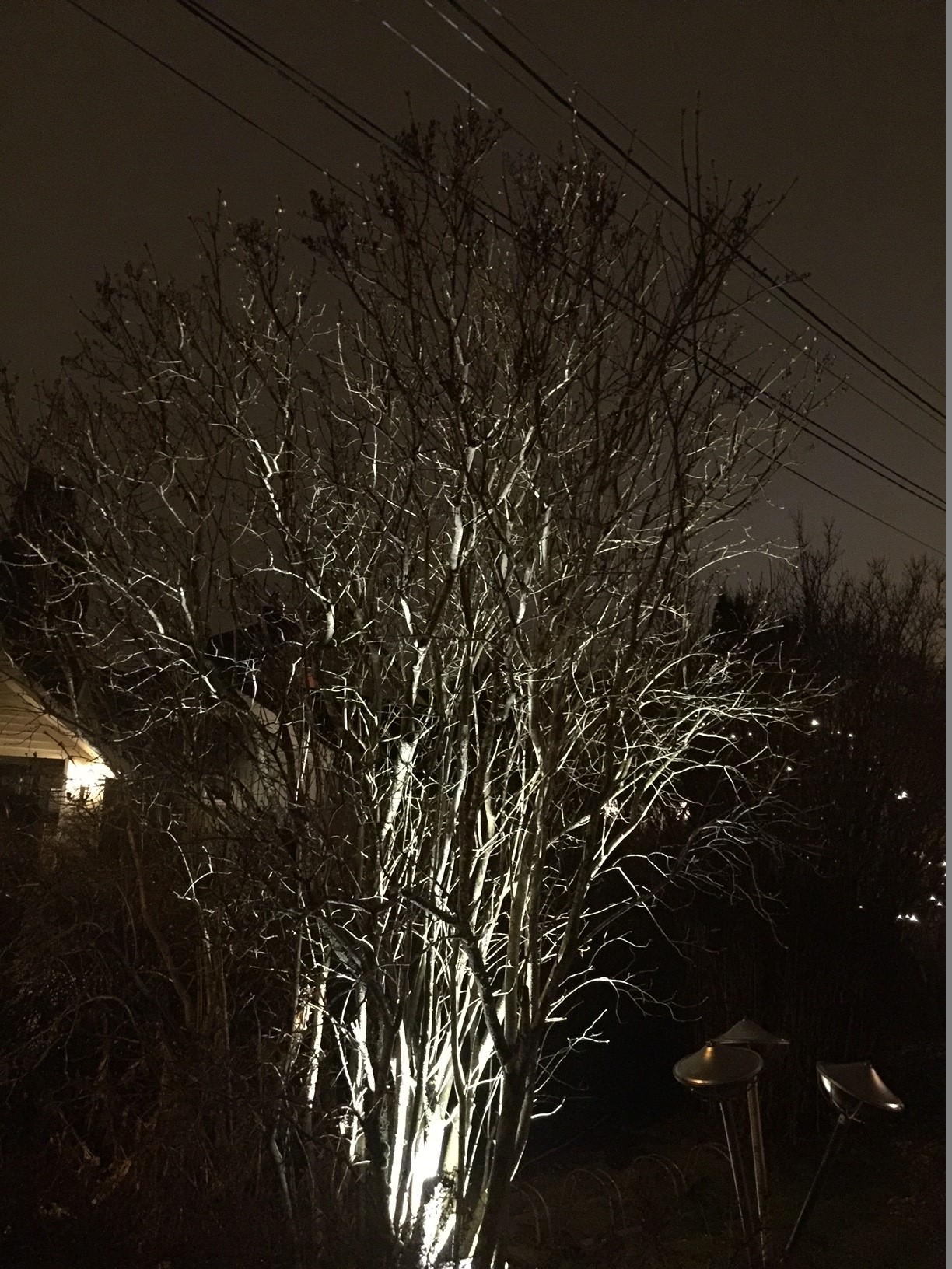

Fermate Skrevet 8. desember 2015 Skrevet 8. desember 2015 Ikke akkurat så mye Hjemmeautomasjon men... HS3 styrer altså julelysene i syrinen ute og inne i tuja-hekken i innkjørselen. (Skrus på første søndag i advent og av 1/3. Skrus på 30 min etter solnedgang og av 30 min før soloppgang) MEN i helga kjøpte jeg en 10W LED vanntett arbeidslampe, satte en "plast krage" på den (saget bunnen av en gammel IKEA plastkasse) og satte den under en annen syrin. Det ble faktisk ganske stilig og kan brukes hele året: (Skrus på 30 min etter solnedgang og av 30 min før soloppgang)
