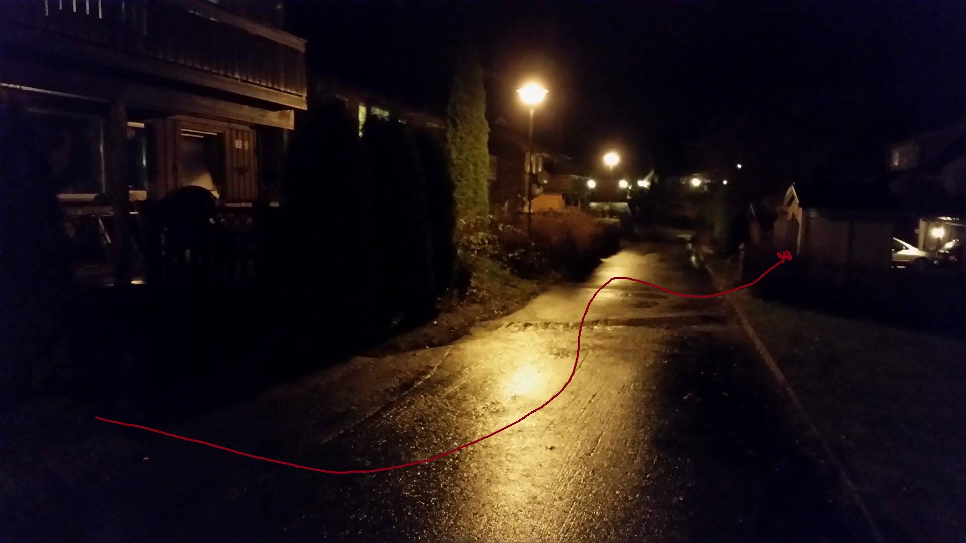

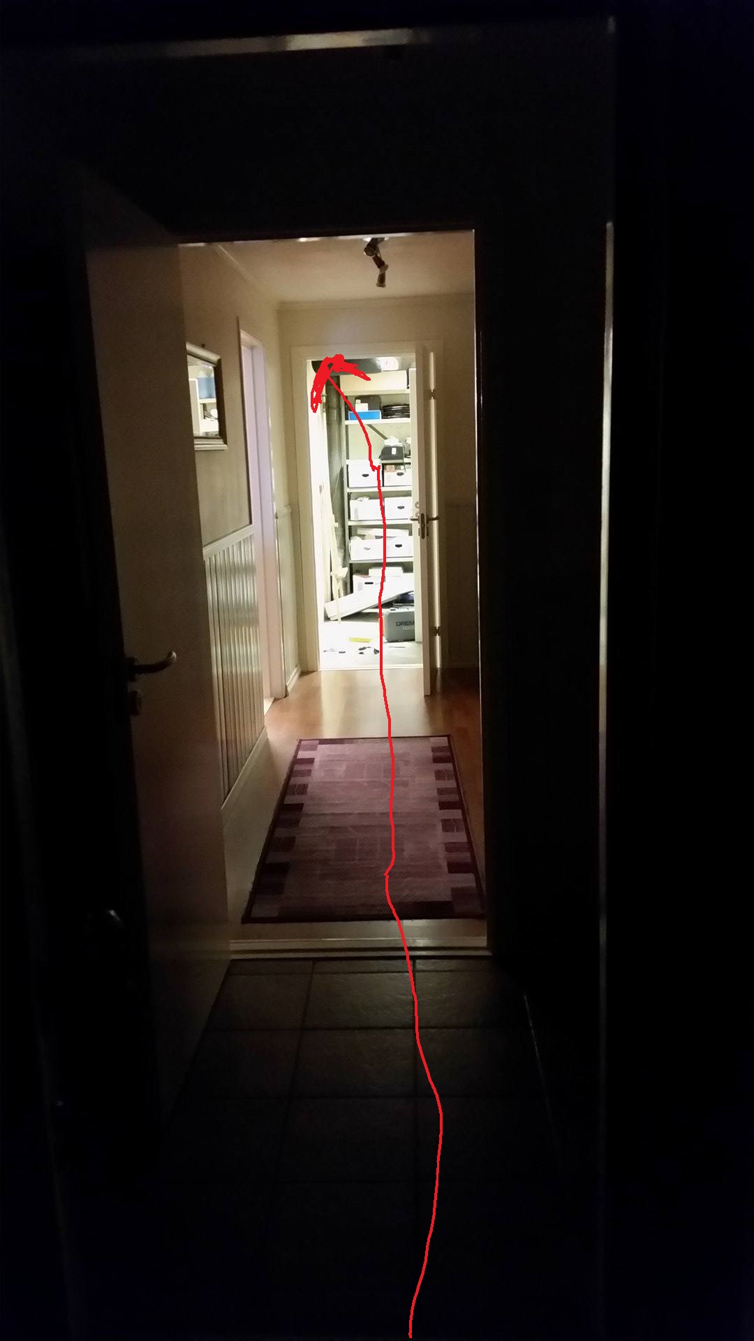

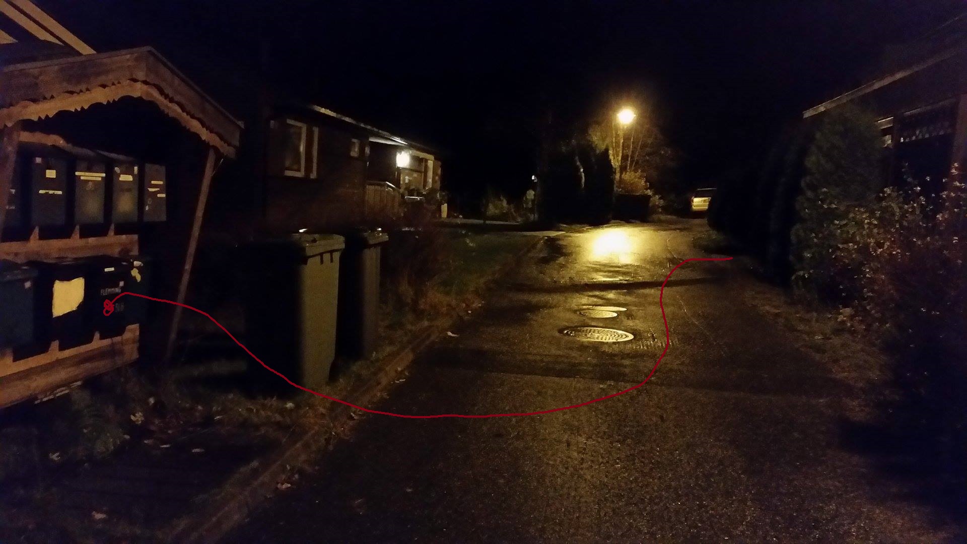

Har litt lyst på en Z-wave sensor på postkassa, men skeptisk til rekkevidden.
Hva tror dere om dette?
Gang inn: sender henger i taket i bod:
Samme strekning fra begge sider:
Avstand ser grei ut.
Men er noden i gangen den nærmeste?
(Jeg synes jeg ser vinduer på det siste bildet og om du har styring der kan de fort bli nærmere)
Endret av Fermate
mhm. for det er vel slik at alle z-wave enheter replikerer signalet?

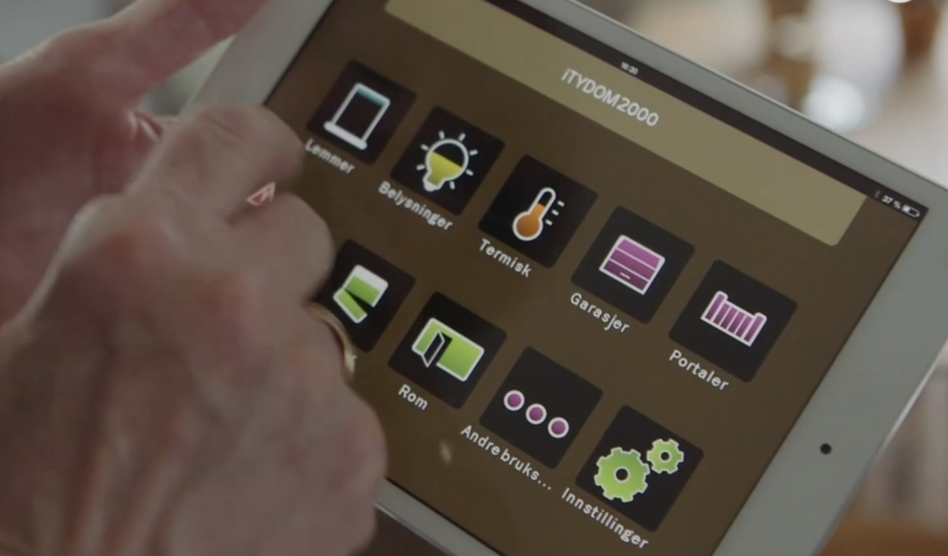

Kom over denne artikkelen:
http://www.fvn.no/bolig/Slik-er-det-a-bo-i-et-nullutslippshus-630751_1.snd
Virket som et rimelig fancy grensesnitt, iTYDOM 2000 heter vist appen og jeg fant siden her: http://www.deltadore.com/uk/en/professionally-installed-products/mobile-applications/itydom-2000.html
Så, hva tror dere? lukket og kjipt system?
Endret av Evelen!
Nei, de som går på batteri gjør ikke det (for å spare strøm).
Så vel ikke veldig avansert ut, burde være helt kurant å lage tilsvarende i HS Touch
Enig.
