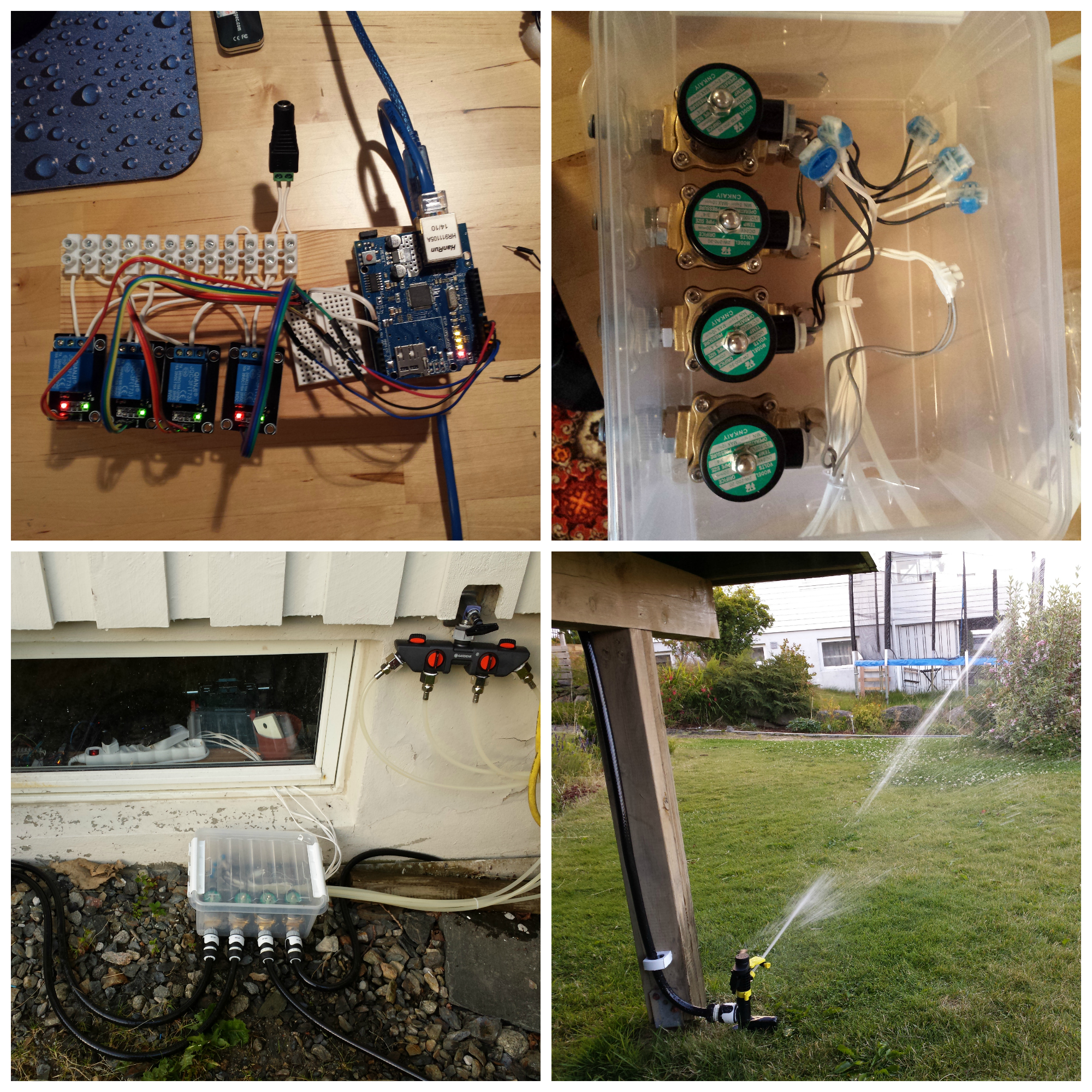

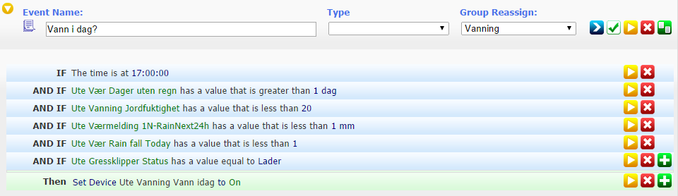

1. Vanning!
Jeg har satt opp mitt eget vanningssystem. Det har jo vært varmt i sommer, og jeg var lei av å flytte hageslangen unna robotgressklipperen.
Består av 4 stk 24V solenoid ventiler, en billig Arduino, et billig Ethernet-shield, 4 reléer, Kärcher dyser, div. rørkoblinger og svart hageslange fra Clas Ohlson, samt Arduino-plugin til HomeSeer (som styrer hele greia). Så var det bare å sette opp regler.

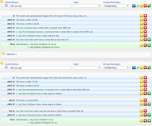

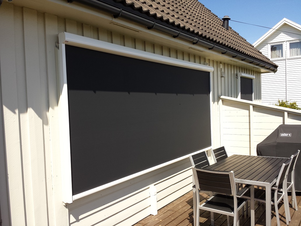

2. Solskjerming!
Vi har fått oss solskjerming på 4 vinduer. Da blir det ikke ubehagelig varmt inne, samtidig som vi kan se ut og holde et øye med ungene (vi har jo kameraer, men likevel). Motorene er "turbo" Somfy-motorer, og styres med den nye versjonen av RFXtrx433E. :)

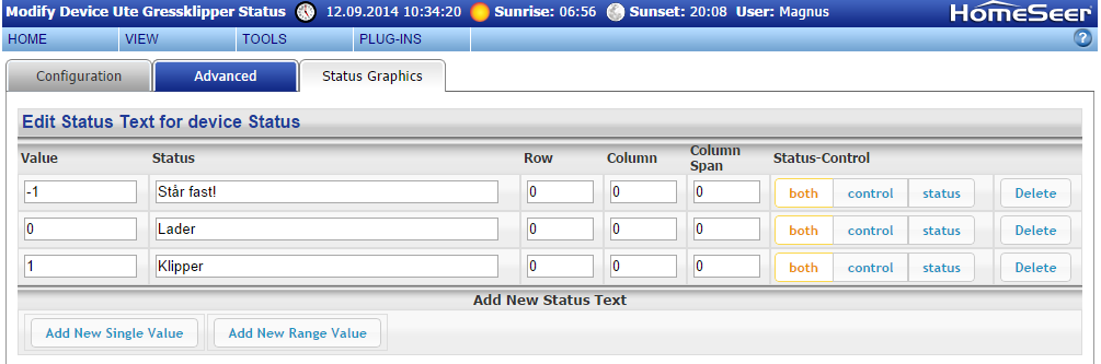

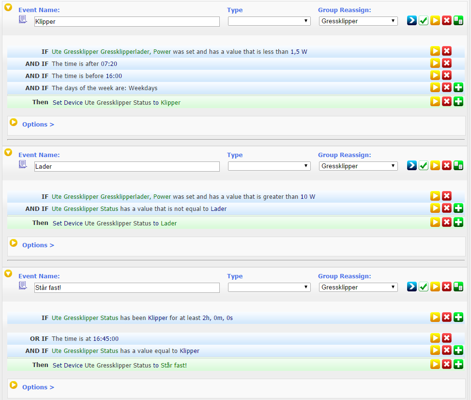

3. Kontroll på gressklipperen
Robotgressklippere er praktiske, men det er også praktisk å vite hva den holder på med. Strømforsyningen er koblet til en appliance-modul med strømmåling, og dermed kan vi få beskjed om hva som skjer. Jeg lagde en virtuell device med passende statuser, og regler for dette.

5. Sunshine alarm clock til HS3
... er lettest å ordne med Eventer. Man trenger imidlertid et bittelite script da "inkrementer lys med X" ikke finnes (enda).
