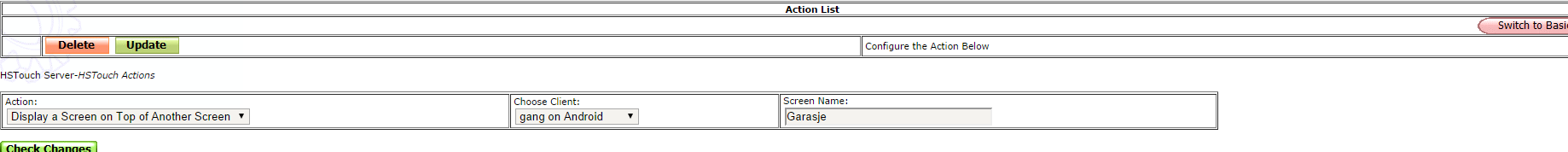

Jeg prøver å få HS til å åpne en screen på tableten min, jeg velger riktig tablet som client under, men det virker ikke, men hvis jeg velger All clients så kommer det opp, men jeg ønsker kun å vise det på den ene. Bug? Tips? :)post-175685-0-14490300-1409396227_thumb.png

Jeg prøver å få HS til å åpne en screen på tableten min, jeg velger riktig tablet som client under, men det virker ikke, men hvis jeg velger All clients så kommer det opp, men jeg ønsker kun å vise det på den ene. Bug? Tips? :)attachicon.gifCapture.PNG
Burde ikke være det, jeg har fått det til å fungere før.
