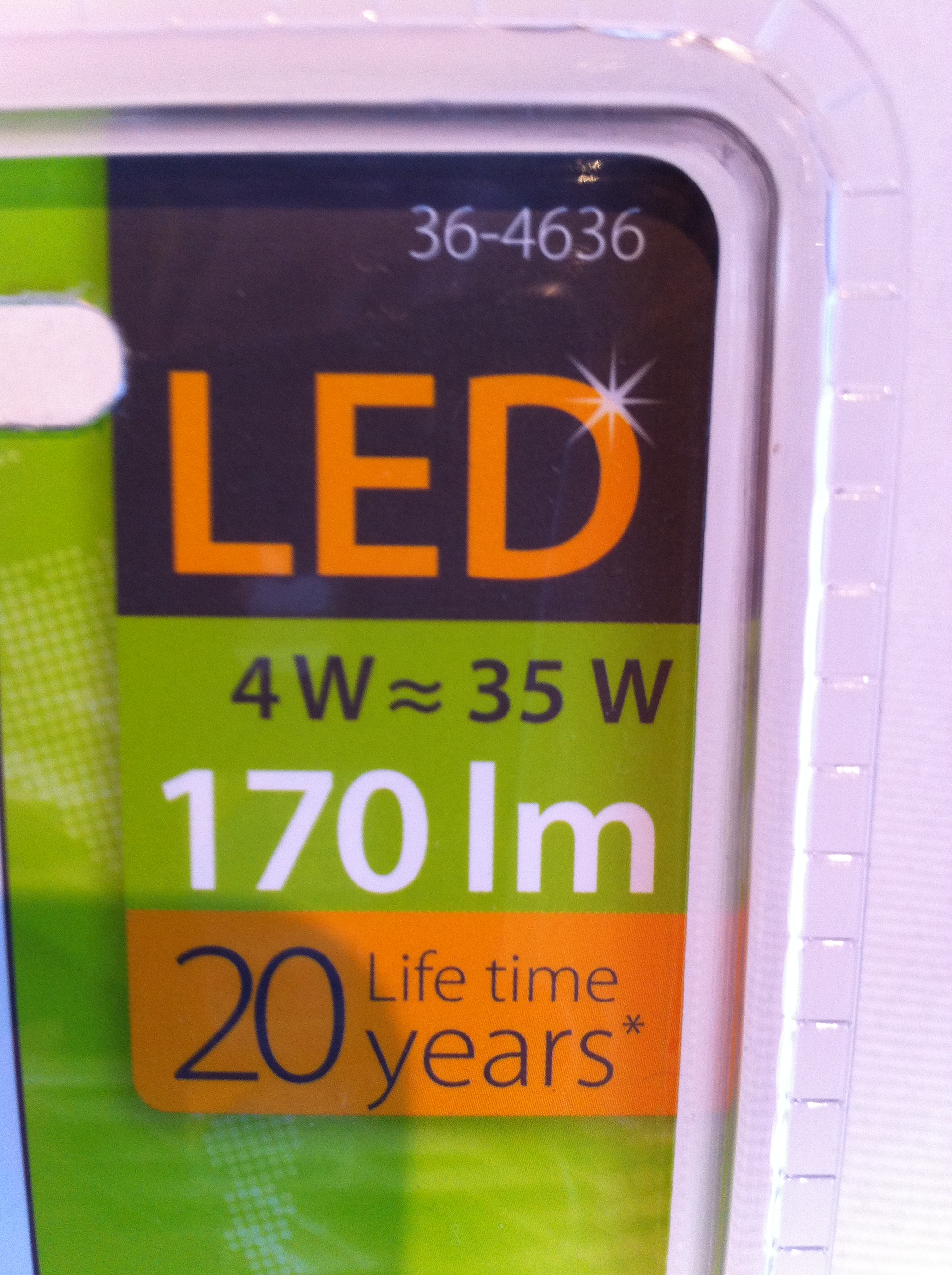

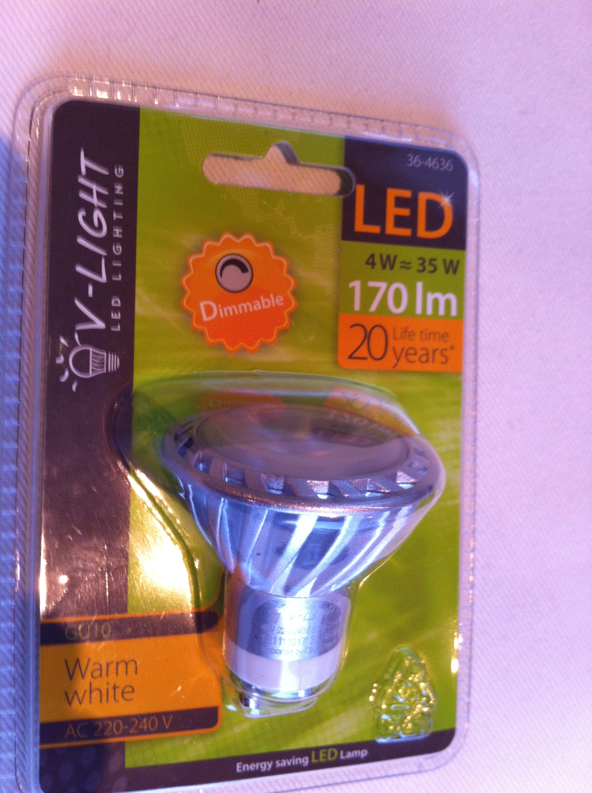

Fermate Skrevet 27. februar 2013 Skrevet 27. februar 2013 Testet 4W pæren som jeg lovet. Fremdeles med en 35W halogen for å få nok last. Skal handle inn 4 stk 7W så fort jeg kommer meg på Clas og teste med bare LED pærer. Her er pæra og varenr. 7W pakka har jeg kastet men skal rapportere når jeg handler neste gang.
