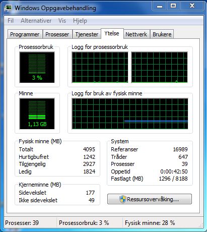

Sjekket taskmanager? (høyreklikk oppgavelinja, velg Start opppgavebeh. og se Ytelse)
Hvis alt er riktig skal det med x64 OS og 4GB innstallert vises (ca.)
Fysisk minne (MB)
Totalt 4096
(minus evt. integrert grafikk på hovedkort)
