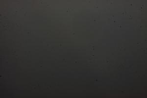

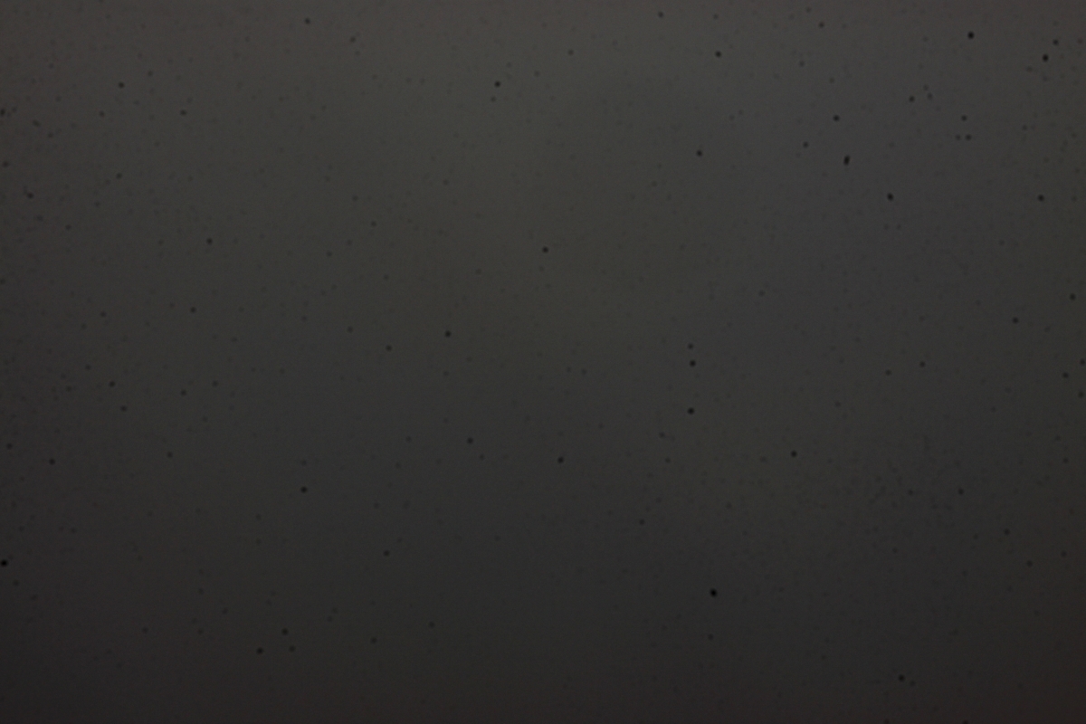

TorVidle Skrevet 17. desember 2009 Skrevet 17. desember 2009 RocketblowerHar vært overlegen de "blåserene" jeg har prøvd. Bra trykk og får bort det meste. Jeg bruker den samme. Kan anbefales. Kanskje på tide å gå over 30D-en en runde Tom Tja, jeg prøvde å blåse mitt 50D da jeg hadde problemer med støv, men uten særlig effekt. Man bør og huske at det er like mye støv ellers inni samme "rom" som på sensoren, og blåsing virvler lett opp dette støvet, og man ender bare med å flytte det rundt. Typen støv varierer og, hos meg var det antagelig pollen, og de har en tendens til å lime seg fast og er meget små. Jeg hadde ca 7-10 korn som viste seg stort sett, og da som de vanlige rundinger på himmel. Man kan jo klone de bort, dog blir en lei av det etter en viss tid, dessuten bygger det på seg etterhvert. Da jeg fikk tatt "rette" bildet av sensoren (f32 1 sek ISO200 - ute av fokus på hvit pcskjerm) fikk jeg sjokk. Det aller meste av støvet ser en ikke vanligvis på normale bilder: Deretter kjøpte jeg dette settet, dvs etter å ha lest litt rundt på nettet om saken: http://www.japanphoto.no/product/rens-og-v.../dust-wand-kit/ Det er enkelt å rengjøre selv og billig i lengden fremfor å sende huset inn hver gang. Men for å få bort det meste av pollenstøvet måtte jeg ta det 3 ganger. Og det viser jo hvor godt pollen kan lime seg fast. Etterpå har jeg renset det etpar ganger til, og har funnet ut at det er best å gjøre det ute på en vindstille dag utenom pollensesongen vel og merke. Inni hus svever det milliarder av små støvpartikler. Tor
