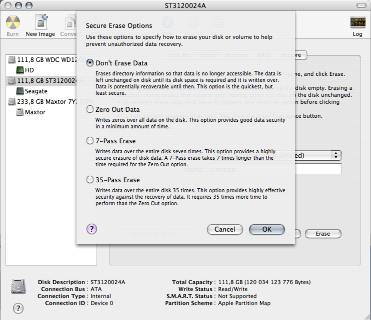

Hvis du lager et script som kopierer en fil opp i det "uendelige" (altså til disken er full), og så sletter alt sammen før du begynner på nytt, så skal det holde med en 5-7 ganger, vil jeg tro.

For å få sikker sletting er det bare å formatere, for å så skrive en stooor fil på disk ( til det er null diskplass ledig)
Når man sletter en fil i windows så marker'n bare fila som overskrivbar, som fører til at fila kan leses helt til plassen den er lagret på overskrives av en annen fil.
Det holder ikke å skrive over den en gang. Den kan fremdeles hentes ut. 7 ganger skal være nok.
Endret av pgdx
De fleste linux-distroer har et program som du lett kan skrive disken full av 0'er. Kjører du den 7 ganger så skal du være trygg. Tidkrevende though. Og du trenger ikke et OS for å kjøre den(merk at du trenger linux før du kjører den...), programmet kjøres fra ram'en så alt slettes ;-)

Sendte en mail til IBAS, fordi jeg fant faktisk en artikkel der en ansatt, eller leder,
kall han hva du vil sa at de har aldri greid å gjennopprette data som er
skrevet over 1 gang.
Han forklarte at det er ikke hvor mange ganger, men hvordan du overskriver.
Det vil alltid ligge usynlige rester i register og MFT greiene osv også videre.
Så neste gang du skal slette noe, ikke tenk på at du må overskrive 7 ganger,
men helle se hvordan og hva programmet sletter.
Det folk vil ha oss til å tro er at hvis jeg installerer et spill på en data, derretter sletter jeg det vanlig i windows, og installere et nytt spill over det, så er det mulig å fnne det gamle spillet... Det vil jo si at HDD'ene våre har dobbel kapasitet ;)
IBAS har over 20 års erfaring med gjennoppretting, og har tatt ut data fra skadde harddisker, men en skad harddisk er ikke en overskrevet en :p
I mailen jeg fikk tilbake fikk jeg bekreftet at de aldri har greid å rekonstruere
data som har blitt overskrevet ved en feiltakelse. Så skal du gjennopprette noe
på HDD'n din, aldri skriv på den!
