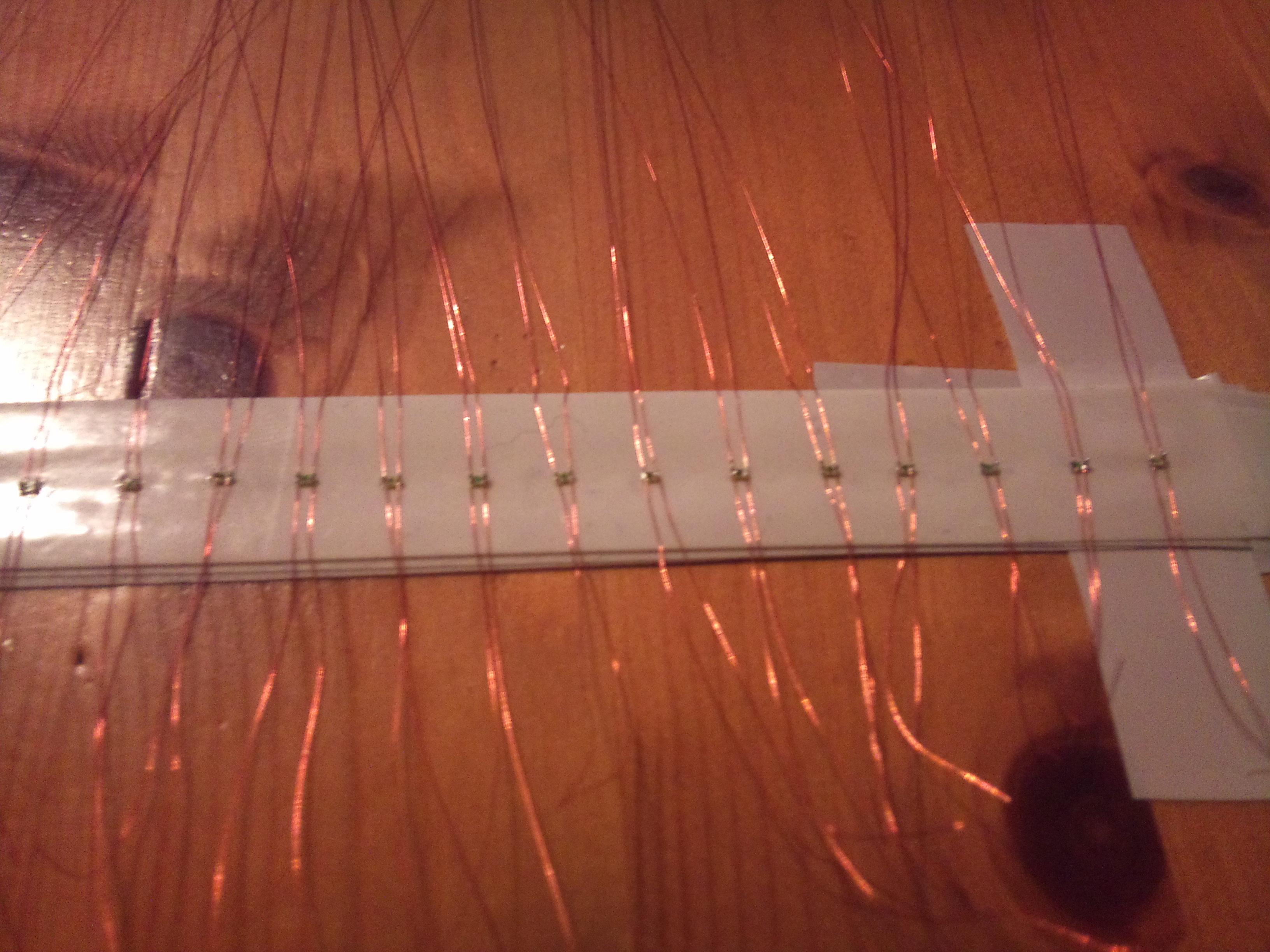

storken Skrevet 6. mars 2011 Skrevet 6. mars 2011 Har begynt på det som skal bli en lampe etterhvert. Tilsammen kommer den til å ha rundt 200 0603 smd leds. Hver led loddes til 37 awg kobberledning. De er ekstremt små, men loddeteknikken begynner å sitte og jeg har gjort ferdig ca 100 stk. Loddingene virker til å bli veldig sterke (bruker 2/3 sink og 1/3 bly flussmiddel som jeg har fått tak i på dealextreme), men jeg vurderer å dyppe de ferdiglodda lysene i emaljelakk for å isolere og forsterke ytterligere. Første mål er å få lys i alle lysene samtidig, men lampa bygges slik at den er inndelt i ca ~10 lag nedover. Videre er planen å bruke en atmega328, transistorer og endel programmering for å kunne kjøre forskjellige bevegelser gjennom lampa. Prøvde å ta bilde med mobilkameraet mitt, men det viste seg å være såppass smått at det var vanskelig å få fokuset nært nok til å få et skarpt bilde.
