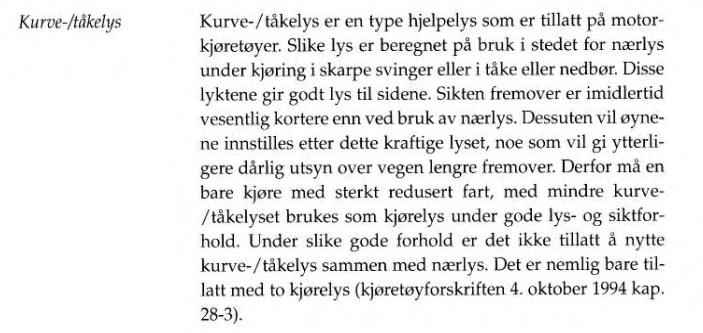

Orjanp Skrevet 4. november 2009 Skrevet 4. november 2009 (endret) Dette er ulovlig lysbruk. Mange bilister er ikke klar over at kombinasjonen kurve-/tåkelys (bildet) sammen med kjørelys er forbudt under vanlige værforhold. Her hevdes det at det er lov med den kombinasjonen under uvanlige værforhold stikk i strid med hva som sies i denne tråden. Endret 4. november 2009 av Orjanp
gxi Skrevet 4. november 2009 Skrevet 4. november 2009 Ganske korrekt er det ulovlig med tåkelys sammen med både kjørelys og nærlys i vanlige forhold, men det er OGSÅ forbudt i uvanlige forhold, så det er ikke noe direkte feil i den setningen.
tor_erik Skrevet 5. november 2009 Skrevet 5. november 2009 (endret) Ganske korrekt er det ulovlig med tåkelys sammen med både kjørelys og nærlys i vanlige forhold, men det er OGSÅ forbudt i uvanlige forhold, så det er ikke noe direkte feil i den setningen. Nå tror jeg at du må lese artikkelen en gang til. Mange bilister er ikke klar over at kombinasjonen kurve-/tåkelys (bildet) sammen med kjørelys er forbudt under vanlige værforhold. I mørket skal du kjøre med nærlys eller fjernlys. Kurve-/tåkelys er bare tillatt når det er tett tåke og i kjøreforhold med ekstremt dårlig sikt. Endret 5. november 2009 av tor_erik
gxi Skrevet 5. november 2009 Skrevet 5. november 2009 (endret) Står fortsatt ingenting feil der. Sier ingenting om hva som er lovlig i andre tilfeller, og jeg vet og har dokumentert påstanden min om at tåkelys er aldri lovlig i kombinasjon med nærlys i noen som helst tilfeller. Vg og tilsvarende ligger på bunn av listen over pålitelige kilder etter min mening, bare så det er sagt. Endret 5. november 2009 av gxi
tor_erik Skrevet 5. november 2009 Skrevet 5. november 2009 [...]og jeg vet og har dokumentert påstanden min om at tåkelys er aldri lovlig i kombinasjon med nærlys i noen som helst tilfeller. Kan du henvise til dette på noen annen måte enn det som allerede er gjort i tråden? Enig med deg i at VG er en lite pålitelig kilde, men den er i alle fall mer pålitelig enn et internettfora. Ole Høiby er distriktssjef i UP, og er et intervjuobjekt i artikkelen uten videre tilknytning til avisen.

tor_erik Skrevet 6. november 2009 Skrevet 6. november 2009 Jeg vet ikke hva mer man kan forklare her, fordi det står så helt tydelig at "Kurve-/tåkelys kan ikke nyttes sammen med nærlys.", uten noen unntak nevnt. Korrekt. Det eneste som plager meg er at setningen står under samme punkt som "tillatt hjelpelys må ikke nyttes til annet formål enn det er bestemt for." Kurve-/tåkelys er definert som hjelpelys, og må altså dekkes inn som lyskilder som "ikke nyttes til annet formål enn det er bestemt for." Ole Høiby, distriktsjef i UP, har uttalt følgende: Kurve-/tåkelys er bare tillatt når det er tett tåke og i kjøreforhold med ekstremt dårlig sikt. Altså er kurve-/tåkelys lovlig å bruke ved enten a. tett tåke eller b. kjøreforhold med ekstremt dårlig sikt. Det er selvforklarende at man ikke kan kjøre med bare kurve-/tåkelys. Det er heller ikke lov i henhold til samme paragraf: "Under kjøring med motorvogn skal påbudt fjernlys, nærlys eller godkjent kjørelys alltid være tent." Altså må kombinasjonen med nærlys være lovlig ved disse spesialtilfellene, ref. min tidligere post. Setningen "Kurve-/tåkelys kan ikke nyttes sammen med nærlys." blir derfor selvmotsigende.
gxi Skrevet 6. november 2009 Skrevet 6. november 2009 Du må ta i betrakning at det aller siste som er lagt til i denne teksten er netopp denne setningen "Kurve-/tåkelys kan ikke nyttes sammen med nærlys.". Den er rimelig ny i forhold til resten. Det betyr at sammen med setningen rett over, og første del i paragrafen ville det vært lovlig med både nærlys og tåkelys i tilfeller der det var nødvendig, men ikke bare tåkelys (før noen kommenterer: Vi ser bort fra parklys ettersom de ikke er mulig å slå av uansett). Siden det nettopp ikke er noe unntak her hjelper det ikke at "hjelpelys bare må benyttes til ment formål" ettersom det er en begrensning, ikke et unntak. Kombinasjonen her med det nyeste i denne teksten gjør at påstanden min om at tåkelys er nærmest _totalforbudt_ i Norge der dette ikke er _koblet som_ automatiske kjørelys opprettholdes. Tåkelys er derimot fortsatt tillatt i kombinasjon med fjernlys dersom det skal vise seg å være nødvendig for å oppnå god nok sikt.
tor_erik Skrevet 6. november 2009 Skrevet 6. november 2009 (endret) Problemet er at supplementet motsiger deler av gammel lovtekst. Jeg ser ikke hvordan et supplement til en lov kan gjøre resten av loven ugyldig. I de tilfeller dette er tilsiktet, slettes den gamle loven. Da dette ikke har funnet sted i dette tilfellet, kan jeg ikke se supplementet som annet enn nettopp et supplement. Min tolkning blir derfor at forbudet må gjelde for alle kjøreforhold bortsett fra forholdene beskrevet i min forrige post. EDIT: Tåkelys er derimot fortsatt tillatt i kombinasjon med fjernlys dersom det skal vise seg å være nødvendig for å oppnå god nok sikt. Hva skjer når man ikke kan bruke fjernlys pga møtende trafikk? Ref. lovens andre punkt, "Fjernlys må ikke benyttes slik at annen trafikant blir blendet." Igjen har vi en motsigelse. Her mener jeg at man må se lovens andre punkt i forbindelse med lovens femte punkt: "Tillatt hjelpelys må ikke nyttes til annet formål enn det er bestemt for." Konklusjon: Fjernlys må dempes til møtende kjøretøy er passert, og i dette tidsrommet må kurve-/tåkelys i kombinasjon med nærlys være lovlig. Hva mener juristene på forumet? Endret 6. november 2009 av tor_erik
