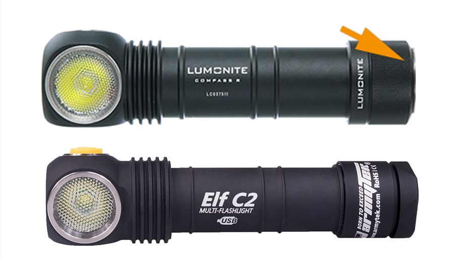

Når vi snakker om hodelykter, jeg har vært kjent med Armytek lenge før Valostore lanserte sin Lumonite. Funksjonene og likheten på lyktende er slående. Er det bare greit å kopiere hverander i lyktebuisnessen?
Spurte like greit ArmyTek virker som om de sammarbeider.
Fra en mail:
Thank you for your e-mail.
We have made an OEM for them on the basic of our flashlights.
Hope I have answered your question.
Keep me informed.
Have a great day!
If you have some more questions, please, feel free to contact me.
Sincerely, Florence
