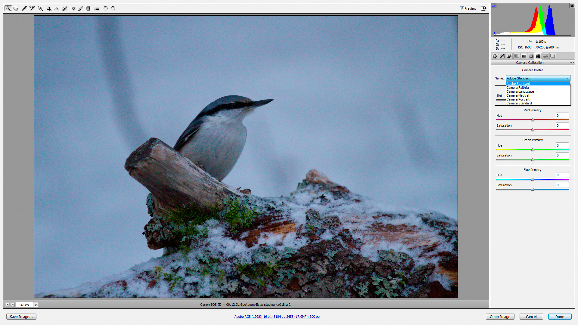

Noen her som bruker CS4? Har nettopp oppgradert fra CS3, og lurer på hvorfor det ikke finnes noen kameraprofil som heter ACR..., som det gjør hvis jeg åpner bilder fra 50D og 40D? Snakker altså om .cr2-filer fra 7D som åpnes i ACR via Bridge. Har selvfølgelig innstallert siste versjon av Camera Raw, både automatisk og manuelt, men fortsatt er det Adobe Standard som er den profilen som er default for 7D.
Lurer altså på om jeg har gjort noe galt, og om noen kan sjekke om de får fram en ACR-profil hvis de åpner 7D-filer i ACR?
Jeg bruker Lightroom 2,6, den skal ha samme Camera Raw 5,6.
Jeg får heller ikke noen acr profil, derimot de samme valgene som du har :)
