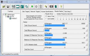

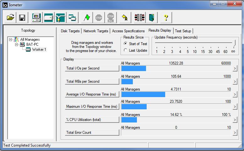

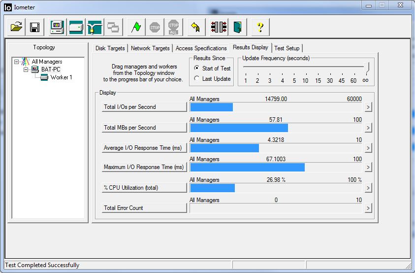

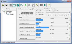

Read: 29871.77, Write 14799.00, Workstation 13522.28 , X25-M 160gb G2 SB750
Read: 29871.77:
Write 14799.00:
Workstation 13522.28:

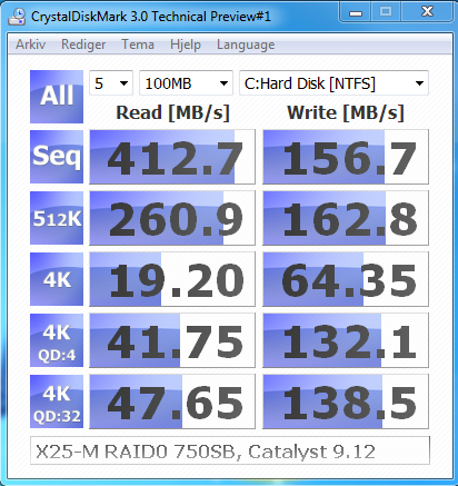

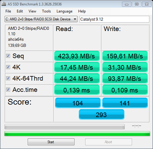

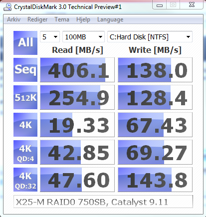

Da har jeg lagt inn Catalyst 9.12 driverene uten de altfor store endringene. Kjørte kun CDM og AS SSD da jeg har et par andre ting å gjøre nå.
Catalyst 9.11 til venstre og 9.12 til høyre.

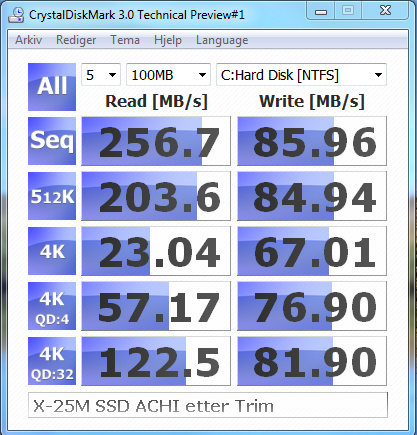

Tilsammenligning legger jeg ved en CDM-kjøring av en X25-M som OS-disk i AHCI før jeg kjøpte #2. Der fikk jeg feilmelding av AS SSD, så den mangler.
Hvis det er tvil om oppsettet så er det altså 2stk X25-M 80GB gen2 i RAID0 på en AMD 750SB kontroller. Stripesize 128k og partisjonert ned til 150GB. Siste Catalyst RAID-drivere for Windows7 64bit (Catalyst 9.12).

Skrudde NCQ på og fikk følgende resultat:
Jeg vil påstå det hadde litt effekt på lesefronten ;)

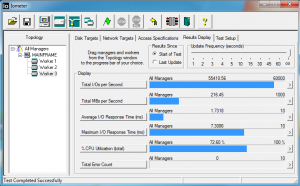

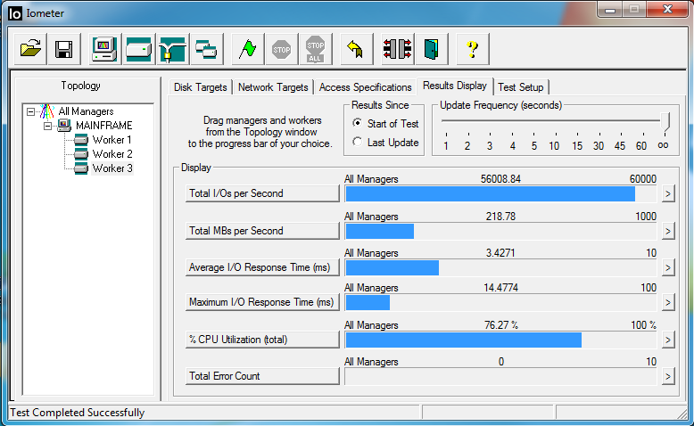

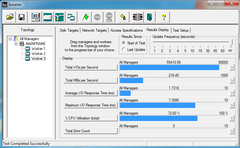

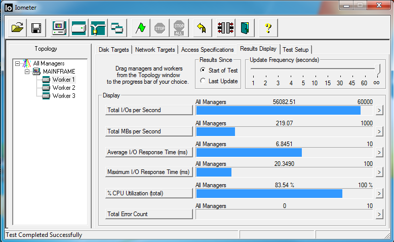

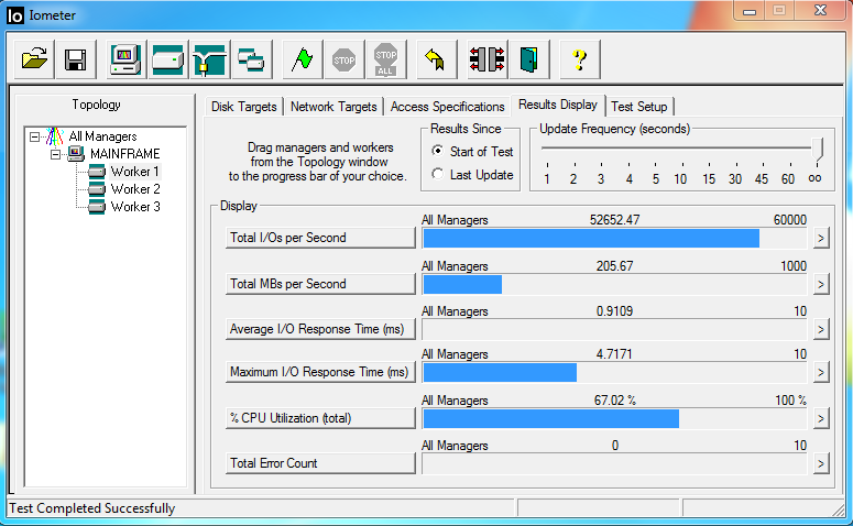

Antok at det da skulle kjøres tre workers, så testene er gjort med det.
Fra toppen starter vi med QD16, deretter 32, 64 og 128.
post-26777-1262167842_thumb.pngpost-26777-1262167848_thumb.pngpost-26777-1262167854_thumb.pngpost-26777-1262167859_thumb.png
Endret av Mozze
Interresant. Du kjørte alså 3 workers * 16, 32, 64, og 128 for total QD 48, 96, 192, og 384.
Det som slo meg her var at du fikk en del høyere CPU % enn du gjorde med 1 worker, og du fikk ca 3000 ekstra IOPS. Noe sier meg at du muligens kunne hentet ut mer IOPS ved å klokke prosessoren 10-20% (om du ikke allerede har gjort det), men du er alikevell ganske nære det enhetene kan levere max. AS SSD klarte 61K, Crystal fikk 57K, og du har nå fått rett over 56K i IOmeter. Det hadde vært interresant å se hvor høy IOPS du kunne fått med 3 og 4 enheter i RAID-0.
Ved å ekstrapolere IOPS/CPU% havner max IOPS (100% CPU) rundt 77-80K for 4KB random read. Dette kunne blitt synlig om du testet med 3 stk :)

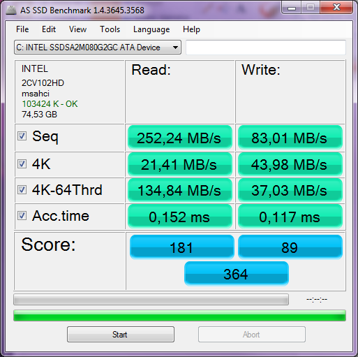

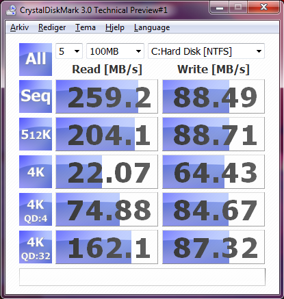

Kjørte AS SSD Benchmark, for første gang (ble altså ikke gjort når disken var ny). Er ikke dette ett svakt resultat?
Har TRIM aktivert, og kjørte SSD Toolbox Optimizer 29. desember.
Er systemdisk, Win7 64-bit.

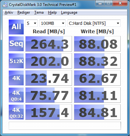

Kjørte derfor CDM3 på nytt.
I dag:
Når disken var ny (da også systemdisk med installert Win7 64-bit):
AS SSD er variabel så hvis du booter på nytt og kjører en gang til får du helt sikkert andre resultater.
CDM 3 resultatene er helt fine og det er ikke noen grunn til å ikke stole på dem. Du kunne med fordel ha kjørt med 500MB eller 1GB lengde i stedet for 100MB.
Ja, jeg fikk 331 på første run, så rebootet, ryddet i services, gikk gjennom prosesser og slo av antimalware/antivirus under testen.
Da tester jeg med CDM3 1GB når jeg får sjangsen.
Edit:
Ouch?
Endret av JohnRichard
Som en SSD som kjører OS og er litt brukt er resultatet ditt er helt OK, det er ikke noe å bekymre seg over i det hele tatt.
Ytelsen faller gjerne litt når man kjører 1GB vs 100MB.
