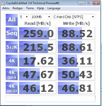

krist2 Skrevet 10. november 2009 Skrevet 10. november 2009 (endret) hvordan ser dette ut? x25-m 80GB gen2 Endret 10. november 2009 av krist2

Ourasi Skrevet 10. november 2009 Forfatter Skrevet 10. november 2009 (endret) hvordan ser dette ut? x25-m 80GB gen2 Kjører du i IDE mode Krist2? Du ligger på 1/3 del av normalen på QD#32 på les, noe som tyder på IDE mode.. Skriv er vel ikke som best heller om du ikke kjører AHCI/Raid mode... Endret 10. november 2009 av Ourasi

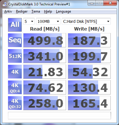

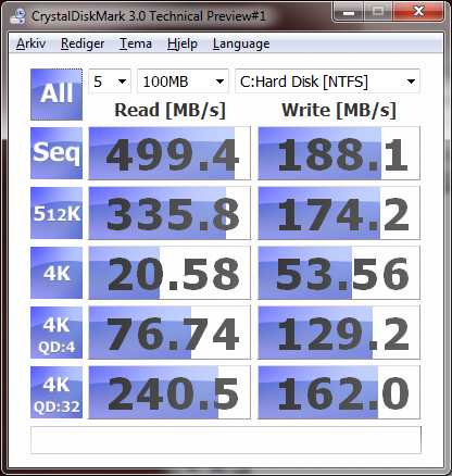

Horge Skrevet 11. november 2009 Skrevet 11. november 2009 Da har vi fått kjørt CDM30 på den andre maskinen også, og for et utrent øye så ser det ut som tilnærmet dødt løp. Stripe på 8k til venstre, 128k til høyre.
Anv Skrevet 11. november 2009 Skrevet 11. november 2009 Horge, De var besynderlig like, man burde ha sett litt høyere resultater på sekvensiell les/skriv men det er egentlig uvesentlig, begge ser greie ut. Hva har dere gjort med Write Back Cache?
