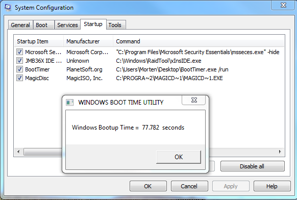

OnetroM Skrevet 20. oktober 2009 Skrevet 20. oktober 2009 Jeg kan skilte med tidenes jumboplass på booting med SSD og W7, sjekk dette makkverket her: Tok med msconfig også for å vise at oppstartlista ikke er så lang at det bør forklare tida. Etter biosgreiene i starten kommer Windows-logoen opp, men så står den der nærmere ett minutt før det skjer noe. Ikke noe aktivitet i disklampa heller. Har kjørt boot-tweaken i starten av denne tråden og har følgende rigg: HK:Gigabyte GA-MA790FXT-UD5P AM3 sokkel og 790FX chipset CPU: AMD PHENOM II X3 720, foreløpig uklokket RAM: CORSAIR 4gb (KIT) DDR3 1333MHz OS-disk: INTEL 80GB X25M, står på 750SB kontrolleren på HK Det er i tillegg to Samsung 500GB disker og en WD Raptor 150 koblet til 750SB. Sekundærkontrolleren, en Jmicron er disablet i bios. Det samme er lydkortet da jeg har en X-FI PCI-kort. W7 64bit Enterprise, gyldig lisens og registrert hos MS Forslag til hvordan jeg skal angripe dette? Maskinen gir bench som jeg har postet tidligere i tråden og oppfører seg normalt til alle andre oppgaver etter den har bootet. Kanskje ikke helt riktig tråd og poste dette i, men et sted skal man begynne..

Ourasi Skrevet 20. oktober 2009 Forfatter Skrevet 20. oktober 2009 (endret) Jeg kan skilte med tidenes jumboplass på booting med SSD og W7, sjekk dette makkverket her: Tok med msconfig også for å vise at oppstartlista ikke er så lang at det bør forklare tida. Etter biosgreiene i starten kommer Windows-logoen opp, men så står den der nærmere ett minutt før det skjer noe. Ikke noe aktivitet i disklampa heller. Har kjørt boot-tweaken i starten av denne tråden og har følgende rigg: HK:Gigabyte GA-MA790FXT-UD5P AM3 sokkel og 790FX chipset CPU: AMD PHENOM II X3 720, foreløpig uklokket RAM: CORSAIR 4gb (KIT) DDR3 1333MHz OS-disk: INTEL 80GB X25M, står på 750SB kontrolleren på HK Det er i tillegg to Samsung 500GB disker og en WD Raptor 150 koblet til 750SB. Sekundærkontrolleren, en Jmicron er disablet i bios. Det samme er lydkortet da jeg har en X-FI PCI-kort. W7 64bit Enterprise, gyldig lisens og registrert hos MS Forslag til hvordan jeg skal angripe dette? Maskinen gir bench som jeg har postet tidligere i tråden og oppfører seg normalt til alle andre oppgaver etter den har bootet. Kanskje ikke helt riktig tråd og poste dette i, men et sted skal man begynne.. M$ essensials er vel kanskje ikke smartest å ha som autostart, prøv uten noe som helst i msconfig/startup, så kan vi ta det derfra... Det som er viktig info er om den booter så treigt allerede fra første reboot etter installeringen av Win7 er ferdig.... Det kan være noe nettverksgreier/wireless o.l., men ligner veldig på ICH9/8/7 problemene med dårlig O-Rom til raidbiosen, denne er OS uavhengig og henger uten diskaktivitet i nesten 1 minutt under loadigscreen. Kjøre SSD som AHCI fixet det på ICH, eller oppdatere O-Rom/bios, Installere Win7 på X25-M alene som AHCI er en grei måte å finne ut om du har dette problemet.. Uansett har du noe å henge fingrene i en liten stund ... Endret 21. oktober 2009 av Ourasi
OnetroM Skrevet 21. oktober 2009 Skrevet 21. oktober 2009 Kjørte en reboot i morges uten noen ting på startuplista, uten nevneverdig forskjell. Snakk om sekunder. I Bios står kontrolleren i AHCI-mode, så både SSD og HDD'ene kjørere i den modusen så vidt jeg kan skjønne. Gadd ikke nappe ut de andre diskene klokka 0700 midt i bleieskift og barnehageforberedelser, så det får bli ikveld. Mener ganske bestemt at W7 brukte like lang tid da jeg la det inn første gang. Da var maskinen strippet ned til kun SSD; hverken lydkort, DVD-spilleren (installerte bra USB-pinne) eller andre disker var koblet til da. Bios ble forøvrig oppdatert mandag, samme med chipset-drivere. Riktignok Vista64bit, da det ikke er sluppet W7-drivere så langt.
GullLars Skrevet 21. oktober 2009 Skrevet 21. oktober 2009 (endret) Jeg har også AMD oppsett, og mitt bruker også 1min+ fra power on til skrivebord ferdig lastet, både med Mtron RAID, Velociraptor 50GB shortstroke, og WD GP 1TB 100GB shortstroke. Mtron raidet var noe raskere, men det var hovedsaklig fra etter logoen med loadingbar. Jeg mistenker det har noe med AMDs chipset å gjøre, men har ikke fått bestemt det nøyaktig. Jeg har AM2+ hovedkort med gammel southbridge, 790FX northbridge, og kjører Phenom x4 9850BE @ 2,8ghz med 8GB 1066mhz DDR2. EDIT: etter alt er lastet gikk det unna så det grein på Mtron RAID, grei fart på velociraptor, men udugelig tregt ved multitasking på GreenPower-disken jeg bruker til OS nå. Skal få kjørt noen benchmarks på SSDene mine og satt i Mtron til OS igjen snart med W7. Endret 21. oktober 2009 av GullLars
Ourasi Skrevet 21. oktober 2009 Forfatter Skrevet 21. oktober 2009 Har kikket litt rundt på diverse forums, og det er mange med dette "Slow Boot" fenomenet på SB600/SB750, det nærmeste jeg har kommet en løsning er at man kan fixe det med å forandre noen bios innstillinger, hvilke dette er har jeg ikke funnet ut. Men dere kan jo spørre den "tullingen" som skrev dette: http://www.hardwarecanucks.com/forum/216535-post26.html uten å svare på hvilke innstillinger dette gjalt, en PM kunne kanskje vekket han litt..
OnetroM Skrevet 21. oktober 2009 Skrevet 21. oktober 2009 Kanskje bootviz kan gi en analyse på hva som stopper opp. Men jeg har inntrykk av at det ikke er loading av W/ som er problemet siden disklampa ikke lyser i det hele tatt. Har ikke funnet noen BIOS-guruer i løpet av dagen som har gitt noe særlig oppklarende svar heller. Kanskje default bios-settings er tingen, så får man endre en og en ting etterpå? Men da vil ikke SSD'n stå i AHCI-mode med det første, vil det skape trøbbel?
Ourasi Skrevet 21. oktober 2009 Forfatter Skrevet 21. oktober 2009 (endret) En bootanalyse med denne softwaren kan helt klart gi deg svar, for når driveren, native eller AMD, venter på svar, så er det ingen diskaktivitet å snakke om, den bare venter til den default timer ut etter x antall sekunder. På ICH med samme problematikken, var det kommunikasjonen mellom bios og disk og bios og driver som feilet, og den prøvde til den timet ut. Dette kunne man se i Event Viewer med iastor.sys timeout under boot. Tipper det er noe lignende med SB på AMD chipsettet, der den forsøker å få informasjon o.l. fra diskene/SSD og ikke får det, eller ikke forstår det den får. Jeg var vel førstemann som fant ut av problematikken på ICH og SSD inkludert løsningen, så det er mye jobb man må gjøre selv når noe sånt oppstår, og jeg håper det er betydelig lettere å finne ut av på ditt hovedkort.. Det er som sagt folk som har funnet hvilke bios innstillinger som fixer slow booten, om det nå er denne saken de henviser til da, men de har ikke delt dette og derfor må du bare prøve deg frem med å slå av/på det du kan en etter en, for å se om det bedrer seg. Merk at det er veldig knotete å bytte fra AHCI til IDE eller Raid og vise versa, uten reinstall, da Windows nekter å boote med mindre du ordner med driver og registernøkler først, men det er oppskrifter å finne, undres på om ikke den er å finne ett eller annet sted i SSD tråden til GullLars.. Endret 21. oktober 2009 av Ourasi
Ourasi Skrevet 21. oktober 2009 Forfatter Skrevet 21. oktober 2009 (endret) EDIT: etter alt er lastet gikk det unna så det grein på Mtron RAID, grei fart på velociraptor, men udugelig tregt ved multitasking på GreenPower-disken jeg bruker til OS nå. Skal få kjørt noen benchmarks på SSDene mine og satt i Mtron til OS igjen snart med W7. Brukte min WD GreenPower 1tb når jeg benchet Intel raidet for å ta tilbake litt 1. plasser på listene, og selv om les og skriv sekvensiellt er greit på WDGP disken, så var den brutalt treig som OS disk, så du har min uforbeholdne medfølelse med den opplevelsen du nå har... Den duger til nedlasting og lagring, og er stille, men mye annet positivt er det vanskelig å finne. Men nå skal det sies at det var dette jeg kjøpte den for, så jeg kan egentlig ikke klage Endret 21. oktober 2009 av Ourasi

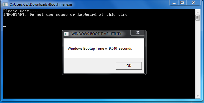

Ourasi Skrevet 21. oktober 2009 Forfatter Skrevet 21. oktober 2009 (endret) At den booter kjappere er nok mye pga resten av maskinen.(dette er et P55 UD6, den andre er en X58 UD5) Jeg har slått av Superfetch, Prefetch OG ReadyBoot, og booter allikevel på 8.3 sekunder på 3. forsøk, så dette blir nok slik jeg vil kjøre 24/7 (det er faktisk mye skriv pga ReadyBoot når man er idle i windows, ganske mange mb pr. boot). Men tester litt egne ReadyBoot innstillinger enn M$ sine akkurat nå, så får se om disse kan hjelpe på, selv om jeg tviler (nå er nok drivere og services det eneste som bremser), men så har jo jeg en helt vill maskin også dah Endret 21. oktober 2009 av Ourasi
