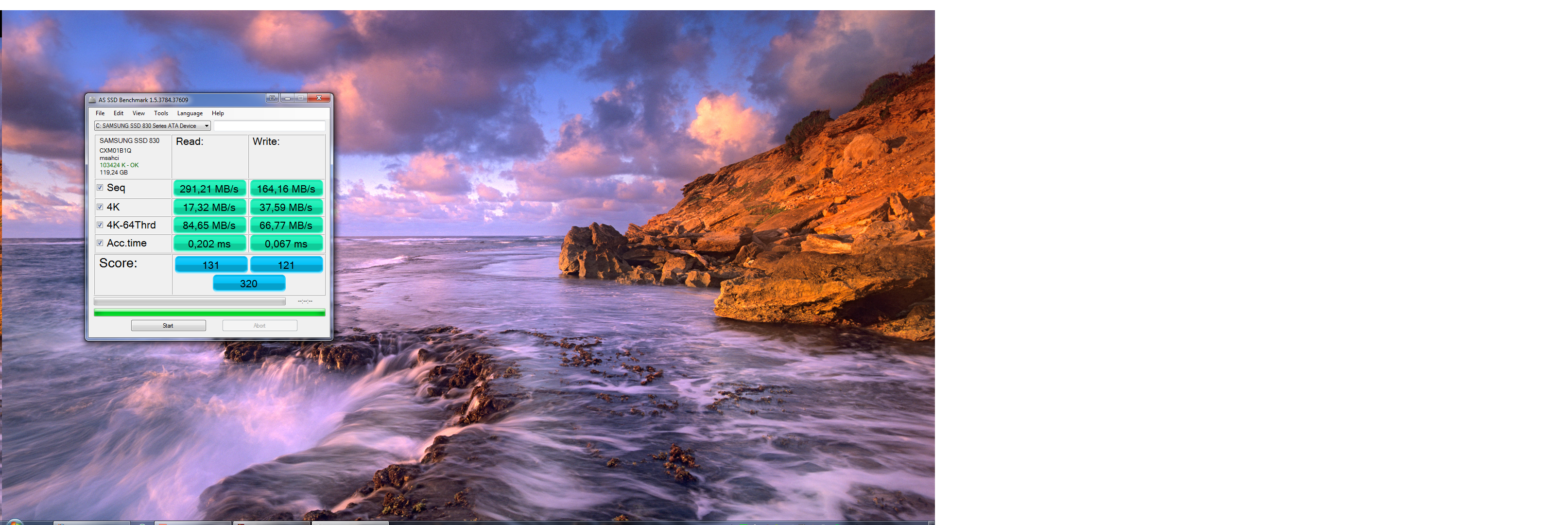

Shar Skrevet 2. januar 2012 Skrevet 2. januar 2012 (endret) Ja, du burde få raskere oppstart. Du har aktivert ahci ved installasjonen? Ja, i bios er sata controller tingen satt til AHCI, og ikke IDE eller xHD eller hva det var Her er et en benchmark resultat fra anvil: Ser det greit ut? Endret 2. januar 2012 av Shar
blinc Skrevet 2. januar 2012 Skrevet 2. januar 2012 Jeg er ikke kjent med scores fra Anvils program så kjør heller AS SSD..
GullLars Skrevet 2. januar 2012 Skrevet 2. januar 2012 Tallene fra ASU ser bra ut. Men som nevnt er det mange andre ting enn treg lagring som kan gi lang oppstartstid. Sjekk andre post i denne tråden for tweaks som gir raskere oppstartstid.
