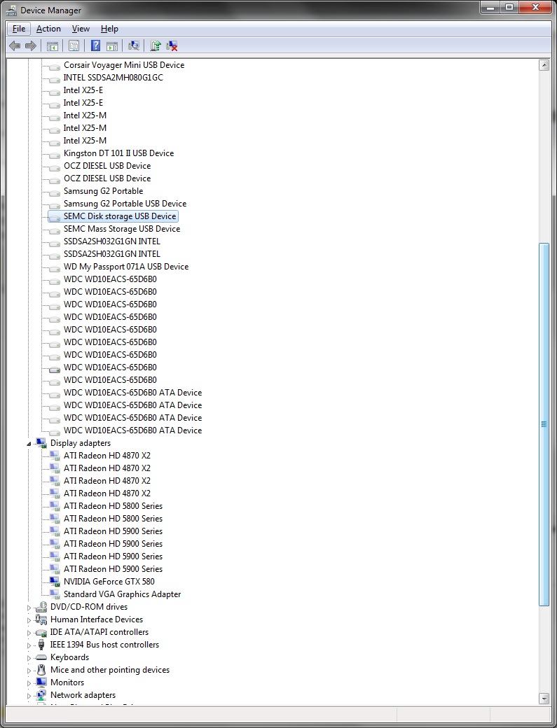

Devmode for Device Manager er gull for de som har investert mye tid i OS'et... Min siste boot er på bilde under :D
Kom på at jeg måtte finne denne posten hvor du snakket om noe jeg ikke hadde forsøkt ennå. Noen flere hint?
Tja, Devmode for device manager kan man virkelig gjøre win7 jomfruelig igjen, men ta backup før du fjerner gammel skit, i tilfelle du fjerner noe man ikke bør røre. Når det gjelder andre hint, så må du spesifisere hva du er ute etter i detalj :thumbup:

Er bare litt usikker på hva det er du sikter til med devmode i device manager, tenker du på skjulte "ikke-tilstede" enheter som er grået ut?
Altså dette trikset her?
http://support.microsoft.com/kb/315539
Har vært en del borti det en 4-5 års tid med P2V og gjør det stadig vekk ennå, men mistenker at du tenker på noe annet?

De viktigste verktøyene for windows, slik jeg ser det, er som nevnt devmode for device manager (omtrent det samme som KB fixen). PSEXEC for å ta full kontroll over registeret, for å kunne slette piss og services apps/drivere legger igjen, ofte med null rettigheter gitt for sletting og ofte med i oppstart av win selv etter sletting via standard avinstallering. har man testet ramdisk progs, så er denne uvurderlig. Sist men ikke minst, høyreklikk valg på standardmenyen "Ta eierskap over mappe/fil"... Med disse verktøyene kan man rette opp i det meste, og det er utrolig hvor mye søppel selv et pent brukt win-OS egentlig har etter kort tids bruk.. Kunnskapen om hva/hvem/hvor feilene er og hvordan man finner dem samt tolking av symptomer, får man nok ikke med disse verktøyene, men er en god start :innocent:

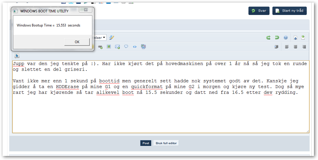

Jupp var den jeg tenkte på :). Har ikke kjørt det på hovedmaskinen på over 1 år nå så jeg tok en runde og slettet en del griseri.
Vant ikke mer enn 1 sekund på boottid men generelt sett hadde nok systemet godt av det. Kanskje jeg gidder å ta en HDDErase på mine G1 og en quickformat på mine G2 i morgen og kjøre ny test. Dog så mye rart jeg har kjørende så tar alikevel boot nå 15.5 sekunder og datt ned fra 16.5 etter dev rydding.
