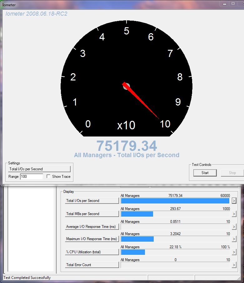

iometer 2 stk i raid-0 64kb stripe size
Intel 160GB G2 (godt brukt) på ICH10R
Random read : 75179.34
Random write: 29782.22
Workstation : 26533.17

Jau, den er god, skal legge deg inn på 2. plass jeg :innocent: .... Et godt tips er en reboot mellom hver IOMeter test, og la Workstation testen være den første du kjører.. :thumbup:
PS: Tror IOMeter heller ikke liker 64kb stripe, allt under 128kb stripe på disse småfilene ser ut til å ligge litt bak, som var erfaringen min med Bootup config selv om det var ganske liten forskjell.. Kan lage et config med større filer til IOMeter, slik at man kan få et godt svar på hvordan IOPS skalerer når man får splittet filen på begge diskene.. Om du fremdeles har 64kb stripe, så kan jeg lage et config med 128kb filstørrelse, så kan vi sammenligne... Hyl ut om du vil teste...

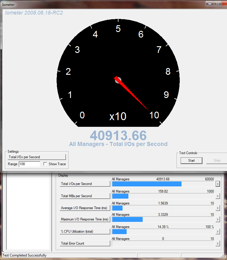

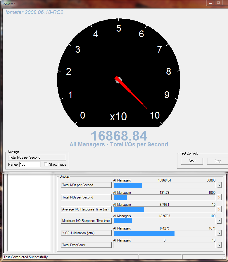

Her er en single X25-M 160GB G2 iometer
Random Read: 40913.66
Random Write: 15528.17
Workstation: 16868.84

Skal sjekke på en annen PC hvordan de funker men resultatet ditt er meget bra uansett ;-)

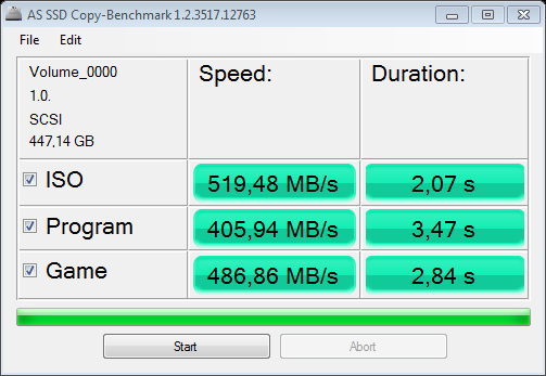

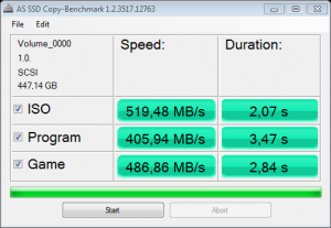

Det ble deg ja
Areca 1680ix 2gb + 7 vertex ssd @ raid-0 (gammel test)
Jeg la til deg i Boot Timer seksjonen basert på et av innleggene dine, bare for å få litt "listefyll" :innocent:
Om du vil at jeg skal forandre på speccs eller at du har en bedre tid å komme med, så si ifra :thumbup:
