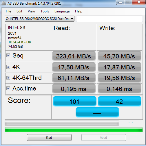

EspenFe Skrevet 9. april 2010 Skrevet 9. april 2010 (endret) Hei. Har hatt problem med min nye SSD (Intel X25-M 80GB G2) i det siste. Har en egen tråd på forumet om det, der det ble sagt at jeg har elendig ytelse på min SSD. Jeg kjører nå IDE, fordi at chipsettet mitt ikke støtter AHCI. Har fått beskjed om å skifte til RAID og skal gjøre dette når jeg kommer hjem. Jeg legger ved AS SSD Benchmarktest her nå med IDE, så kan jeg legge ved en i RAID senere når jeg er hjemme fra skolen. Er det virkelig SÅ elendig? Endret 9. april 2010 av EspenFe
Ourasi Skrevet 9. april 2010 Forfatter Skrevet 9. april 2010 Helt elendig er den jo ikke om man sammenligner med HDD og SSDer som Indilinx/Samsung o.l., men ytelsen er godt og vel kun 1/3 av det optimale på flere av de viktigste testene sammenlignet med AHCI/Raid nonmember på f.eks. ICH9R/10R....
Anv Skrevet 9. april 2010 Skrevet 9. april 2010 Hvis U3S6 kortet er bootbart er det (eller tilsvarende) en rimelig oppgradering for å utnytte potensialet bedre i slike systemer.
EspenFe Skrevet 9. april 2010 Skrevet 9. april 2010 Setter den i RAID når jeg kommer hjem så poster jeg for å sjekke om det blir noe bedre da ;>

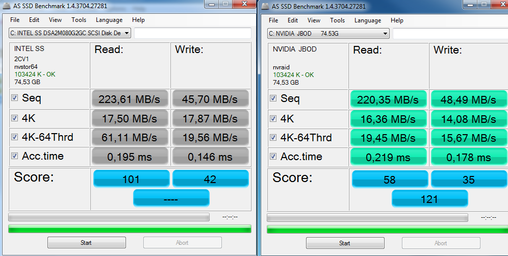

EspenFe Skrevet 9. april 2010 Skrevet 9. april 2010 Da har jeg fått det til, men resultatet ble dårlige syns jeg. Mulig å høre deres meninger? Testen til høyre er den gamle ( før RAID-oppsett)
Ourasi Skrevet 9. april 2010 Forfatter Skrevet 9. april 2010 JBOD? Det var vel ikke helt det vi mente du skulle bruke mtp singeldisk på raid... Mener å ha lest at du får AHCI/NCQ med nonmember raid på Nvidia også, så her er det bare å prøve igjen, eller.no
