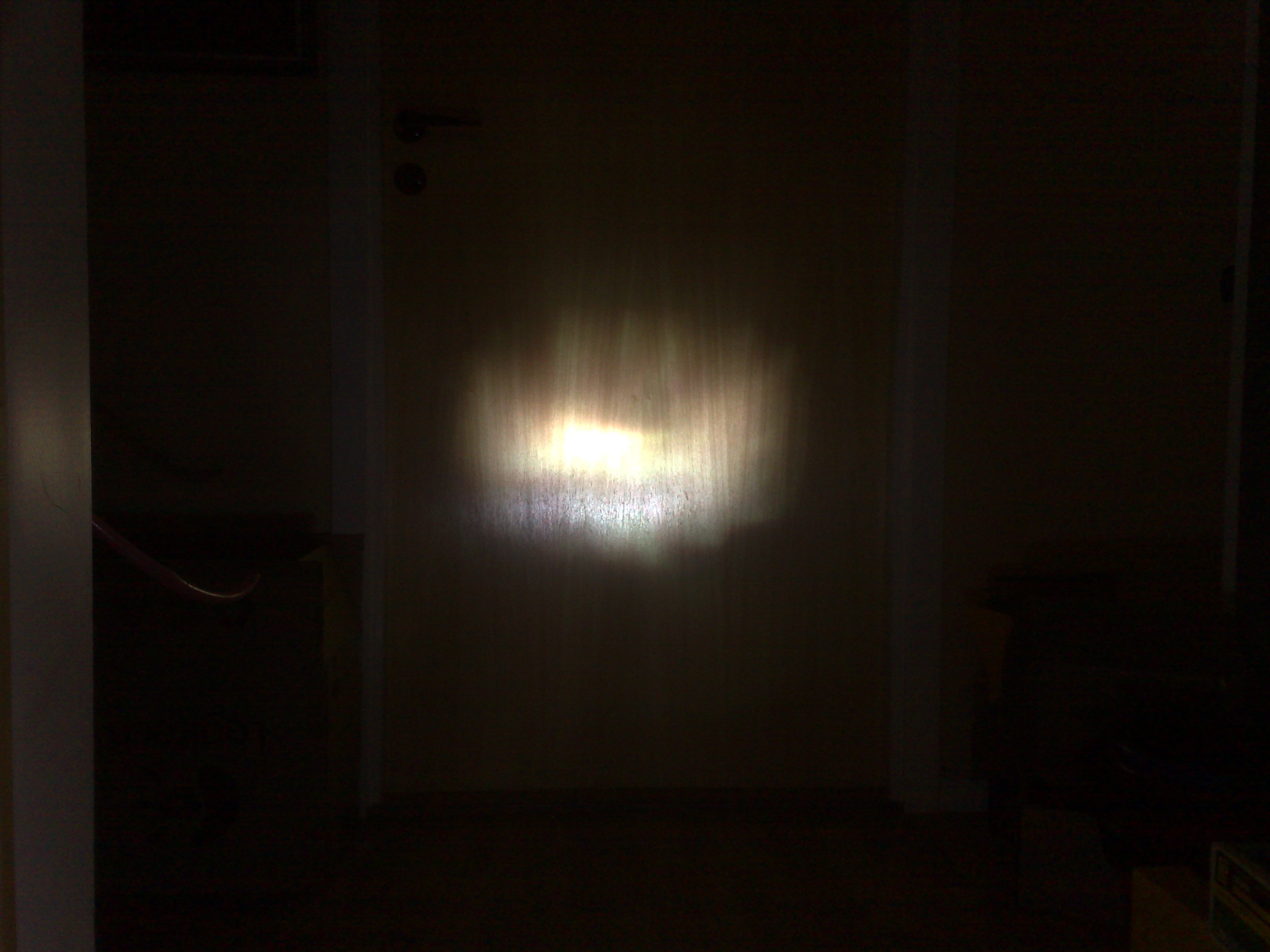

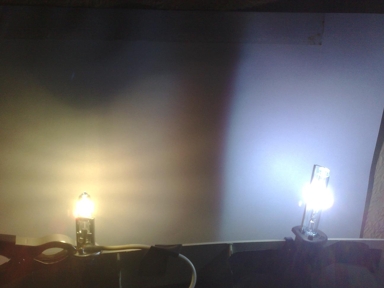

gxi Skrevet 7. september 2009 Skrevet 7. september 2009 hater xenon generelt jeg, men xenon fjernlys burde jo vært lovlig, da de kun skal brukes når ingen andre er i veien. Det er lov i godkjente xenonlamper for fjernlys. Se følgende to biler som er samme lykt hvor ene er med halogenpærer og andre er med xenonpærer. Det viser helt klart hvorfor selv et fjernlys ikke fungerer som det skal med xenonpærer og vil i alle tilfeller redusere siktstrekning og dermed redusere sikkerheten de gir: Det første bildet er med halogen, det andre med xenon. Bildene er korrigert for lysstyrke og farge, så de er ikke brukbare for sammenligning av lysstyrke og farge. På nummer èn ser man tydelig den horisontale linja som skal treffe veien 300m foran bilen. Det som ikke vises så veldig tydelig på bildet er graderingen nedover fra den som gjør at veien er opplyst over hele strekningen, men med gradert lysstyrke. På nummer to er også linja synlig, men den har tilnærmet samme lysstyrke over hele. Det betyr at den vil helt korrekt lyse lengre enn med halogen pga høyere lysstyrke, men på grunn av det mye sterkere forgrunnslyset vil man ikke kunne se noe lengre. Det andre er en svært sterk "ramme" rundt hele greia som er konstruert av reflektorens form. Den vil lyse opp alt på kort hold, sansynligvis kortere enn nærlys. Putter man dem på bilen vil man få en falsk tro på at de lyser bedre på grunn av det kraftige forgrunnslyset, ganske likt bruk av tåkelys. Hele greia kommer av xenonpæras helt forskjellige karakteristikk. Det lyset som havner i forgrunn og ellers "rundt om kring" er det lyset som xenonpæra strør der halogenpæra ikke strør lys i det hele tatt. Halogenreflektorer forventer lite lys rett bakover og rett forover, og derfor blir det ikke vektlagt mer enn at det lyset som havner der blir brukt som strølys til å lyse opp refleks og skilt utenfor selve hovedstrålen. Jeg har forresten testet akkurat de lyktene på vei med xenonpærer. De er totalt ubrukelig. Jeg har også testet med andre lykter som gav akkurat samme resultat. Altså ekstreme mengder forgrunnsbelysning i forhold til ellers.
