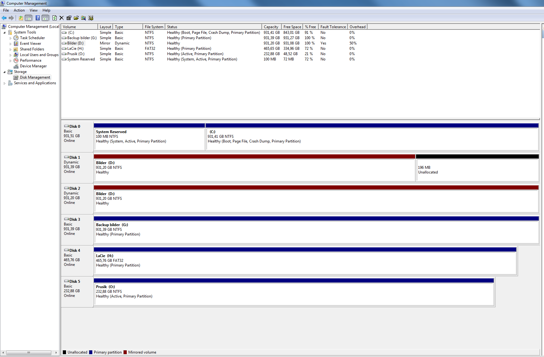

prusik Skrevet 5. september 2009 Forfatter Skrevet 5. september 2009 (endret) Fikk installert driveren. Prøvde vista 64-bits og det funka. I disk management satt jeg diskene til å speile hverandre. Nå ser jeg diskene som en drive. Har jeg gjort riktig? Hvorfor er det 196mb unallocated? Se vedlagt fil for oppsettet. Endret 5. september 2009 av prusik

Gjest Slettet-t8fn5F Skrevet 5. september 2009 Skrevet 5. september 2009 Ikke at jeg kjenner til den raidkonrolleren så godt, men på bildet ser det ut til at du kjører softwareraid..
prusik Skrevet 5. september 2009 Forfatter Skrevet 5. september 2009 så jeg kjører dobbelt opp? Skal de ses som to disker i disk man. ? Det var slik det var før jeg speilet de
Hårek Skrevet 5. september 2009 Skrevet 5. september 2009 Når du har en RAID kontroller så setter du opp array i en egen BIOS. Du må først slå på RAID funksjonen i den vanlige BIOSen, og så dukker det opp en melding i oppstart hvor du kommer inn i RAID BIOS. Når arrayet er satt opp vil det se ut som kun en disk i Disk Management, ikke to.

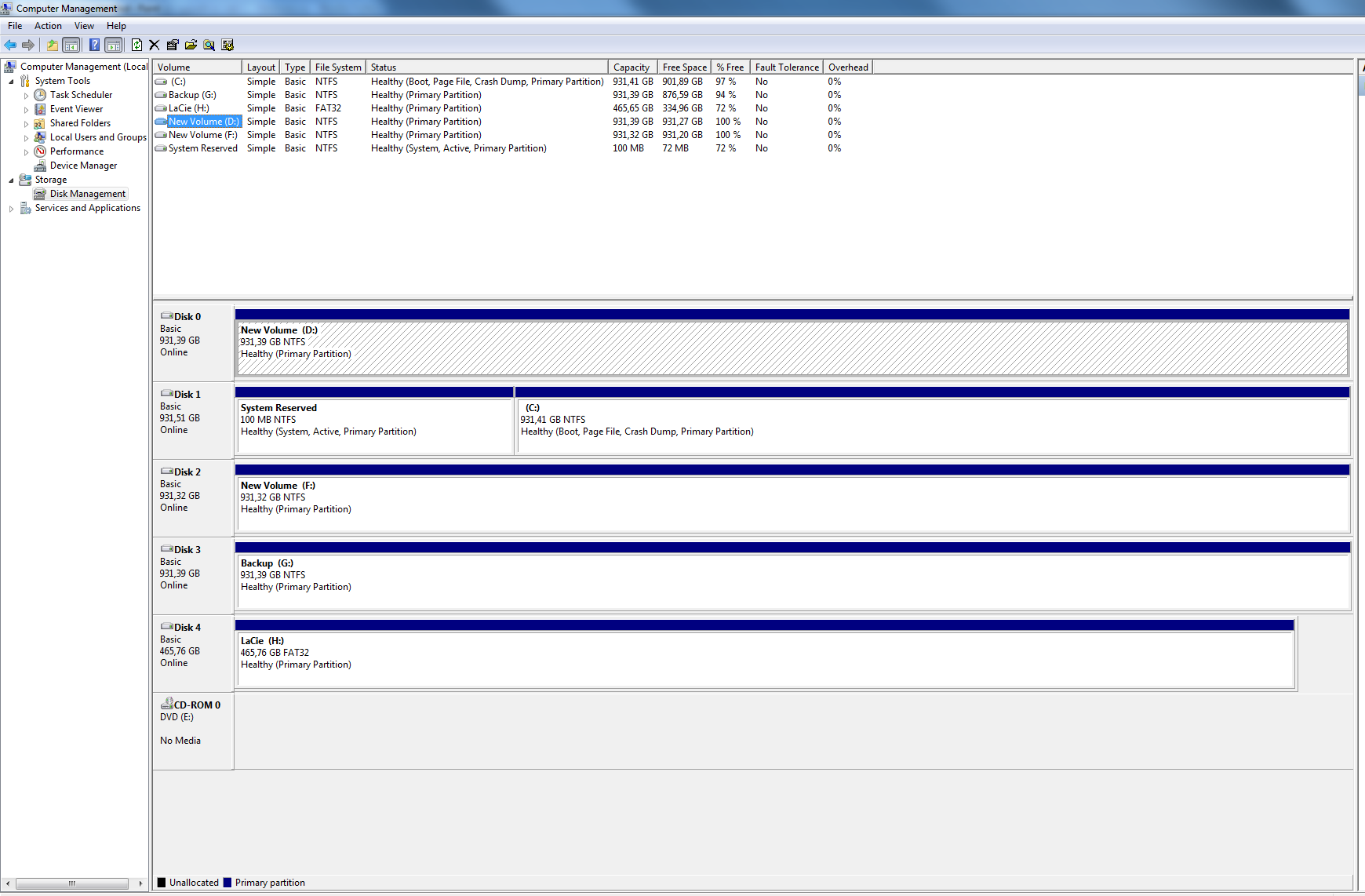

prusik Skrevet 5. september 2009 Forfatter Skrevet 5. september 2009 Ja, det er gjort, og det er greit. Men, jeg har tre like disker, hvor et par nå er i raid. Hvordan kan jeg nå skille mellom raidoppsettet og den tredje? De er alle tomme. Se bildet. Drive D og F; hvilket er i raid?
Hårek Skrevet 5. september 2009 Skrevet 5. september 2009 Noen forslag: Du bør/må ha en RAID utility (som Intel Matrix Storage Manager, nVidia Mediashild), så står det vel der. Sjekk kontrollere i Device Manager, der ser du hvilke disker som er tilknyttet. Koble fra den tredje og se hvilken bokstav som forsvinner.
