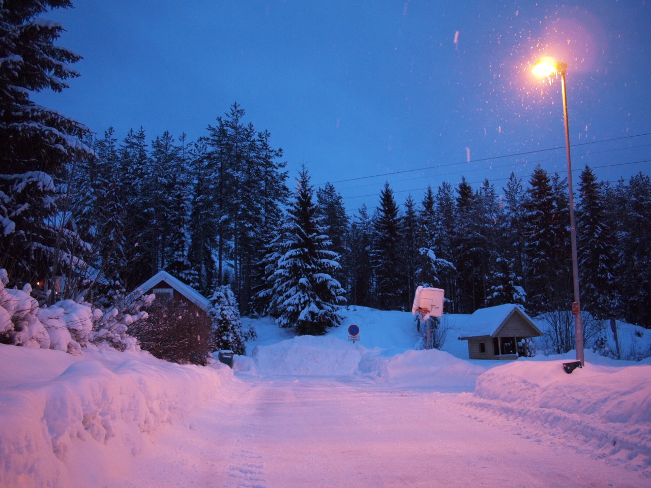

Jeg fant, jeg fant! Også på flickr, samme 14mm/2.5
Blender 2.5, iso 2000, 1/20 sekund (håndholdt)
Se særlig faklene nærmest, masse rød flare som jeg ikke har tenkt over før jeg leter etter det. Det betyr nok bl.a. at jeg er vant til at dette skjer. Delvis så jobber jeg rundt det, delvis så aksepterer jeg det. Men, det kan fremdeles være noe ved ditt eksemplar som forsterker problemet, det kan jeg ikke utelukke.

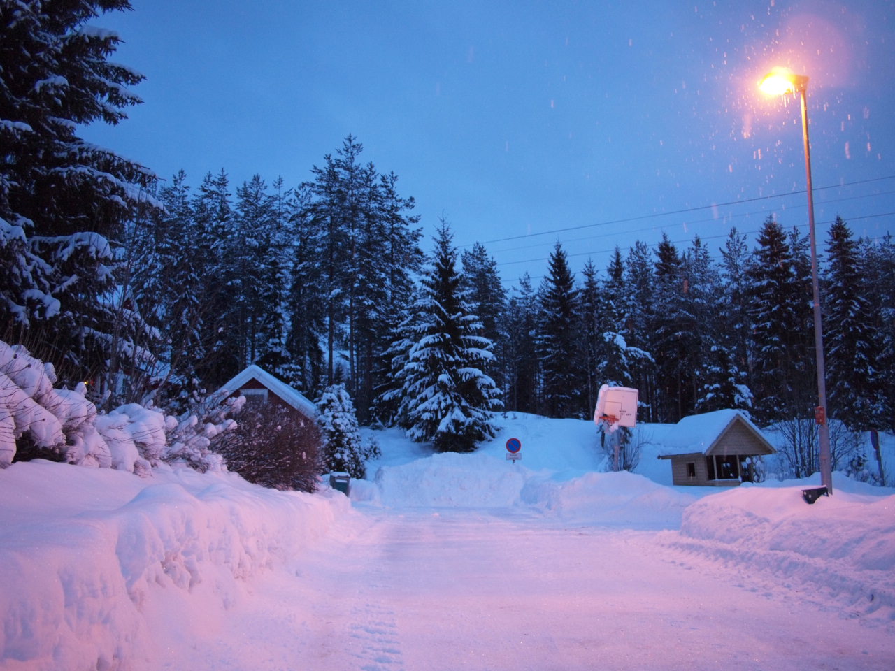

Jeg løp ut en liten tur og gjorde noen raske forsøk:
14mm, f/2.5, 1/25 sek, iso 640 - på stativ
14mm, f/2.5, 1/30 sek, iso 640 - håndholdt
Det kan se ut som om kantene rundt flare påvirkes litt av is (konsistent gjennom flere eksponeringer)
Viktigere ser plasseringen av høylyset i bildet, nærmere sentrum blir bedre:
14mm, f/2,5, 1/40 sek, iso 640
Mindre blender påvirker tegningen av flare
14mm, f/5, 1/20 sek, iso 640
Det er også konsistent over flere eksponeringer.
Alle bildene er small-jpg rett fra kameraet.

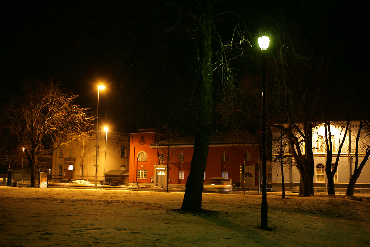

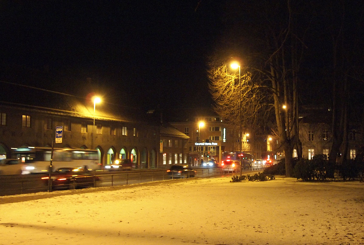

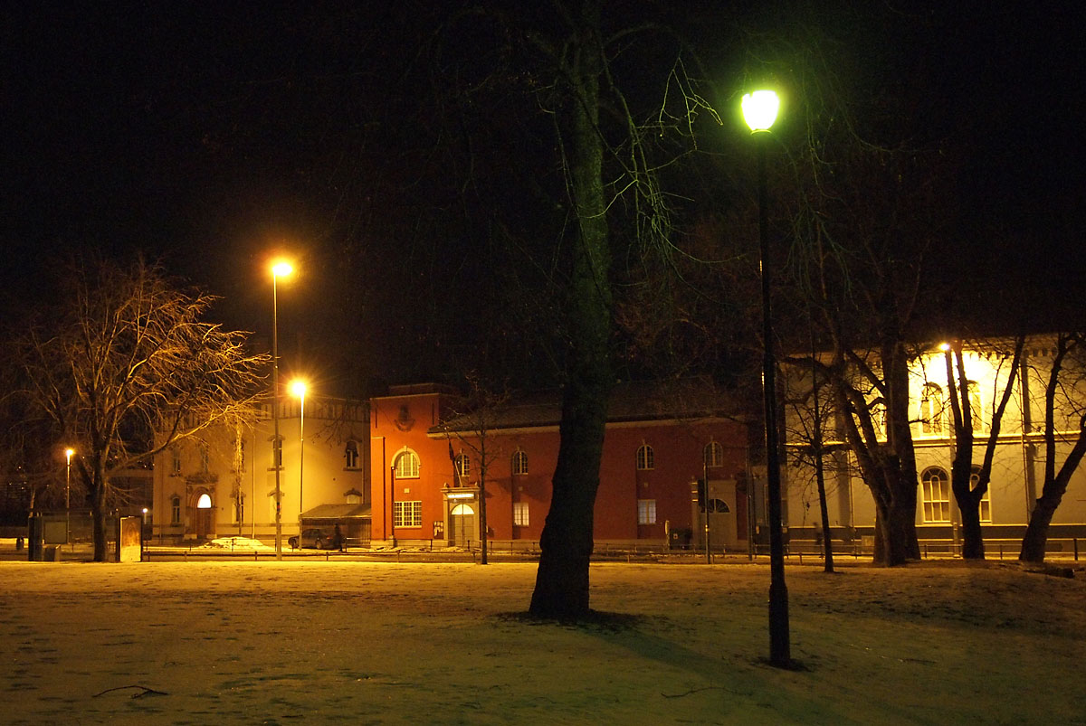

Igår kveld tok jeg noen bilder for å teste det der med "flare". Jeg hade dårlig med tid, så det er kun snapshots (jeg brydde meg ikke om lukkertider, hvitbalanse etc.). Tok også bilder med 5D + 35/1.4L for å ha noe å jamföre med.
I det hele tatt synes jeg at E-PL2 klarte seg uventet bra, särlig om man tenker på at jeg brukte 14-42 og var meget slurvete når jeg tok bildene.
Det er godt mulig at problemet med flare blir verre med starkare lys (solen). Jeg skal teste det en annen dag, men nå er jeg sikker på at jeg skal beholde kameraet.
Fokus var imponerende god. Den "jaget" eller misset ikke en eneste gang.
EDIT: Glemte si at dette er JPG direkt fra kameraene. Det eneste jeg har gjort er å forminske de og to har jeg også croppet litt.
5D:
E-PL2:
5D gir også en del flare, men det ser ut som at lysen er mer "definiert" (särlig det "gröne" lyset - lysen fra E-PL2 er mer som "blobs"):

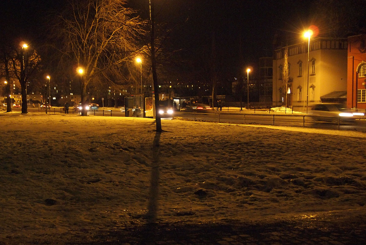

5D:
E-PL2:
När kanten blir det verre, men jeg tror jeg kan leve med det:
