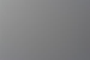

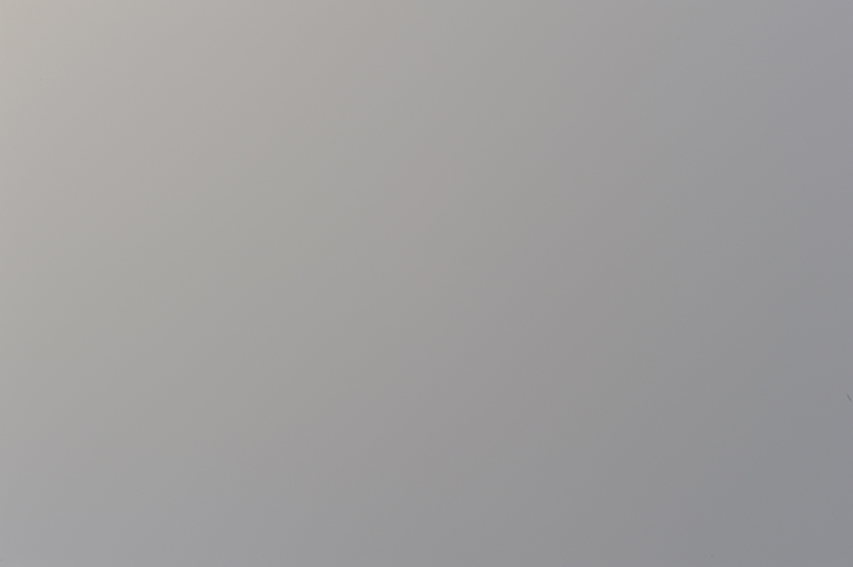

Hadde mitt D700 inne til rens. Resultatet så i utgangspunktet strålende ut, ingen av de flekkene jeg hadde er lenger synlige, selv ikke på f/22.
Derimot har det kommet en ny en, ikke så godt synlig på f/10, men så avgjort på f/22.
Helt i høyre kant.
Bør jeg be om å få jobben gjort på nytt? Er vel sånn passe overbevist om at det er riktig.

For å være helt ærlig syntes jeg den rensejobben var godt nok gjennomført. På f/22 vil man så godt som alltid se noen støvflekker på sensor, uansett hvor mye man "gnukker og gnir" på sensoren (vil dog ikke anbefale noen å "gnukke og gni" :) ).
Grunnen til dette er at i løpet av de to-tre sekundene det tar å sette på objektiv eller beskyttelse etter rensen er gjennomført, rekker det alltid å komme inn noen ørsmå støvkorn, som av stor sannsynlighet vil falle ned på sensoren. Det vil alltid være en del støv i lufta. I tillegg er det alltid støv i huset, som virvles rundt av speilet og lukkeren hver eneste gang man tar et bilde. Det er ikke dermed sagt at det er de som renset sin feil at du nå har fått et nytt støvkorn på sensoren.
På f/22 avsløres absolutt alt av støv, og ettersom hvert støv blir forstørret mange, mange ganger, er det sannsynlig å tro at man faktisk kan se det. Det betyr imidlertid ikke at man vil se det på bildene, og ihvertfall ikke på de bildene som tas med større blenderåpning. Nå skal det sies at støvkornet du påpekte er større enn de minste, og vi ser ikke de minste fordi du ikke har lagt ut bildet i full oppløsning, men mener ikke det var noe problem.
Jeg måtte lete etter støvflekken som trådstarter klagde over. Hadde jeg ikke visst hvor den var, ville jeg antakeligvis ikke sett den. Jeg måtte faktisk gå tilbake til posten for å lese hvor den var, før jeg faktisk fant den.
Har du fått hentet kameraet på nytt nå? Håper selvsagt at du ble kvitt det støvkornet, men sjansen for at du har fått et nytt, er absolutt til stede. Og avhengig av hvor kresen man er på dette, kan man risikere unødvendig slitasje av beskyttelsesglasset foran sensoren uten at det har noe for seg.
Du har sånn sett et poeng, men denne flekken var godt synlig på f/11, og der går grensen min når det gjelder å akseptere støv. Og ja, det er mere som vises på f/22 - men de flekkene bryr meg ikke mye.
Fikk inntrykk av at det kun syntes på f/22. Er den omtrent like synlig på f/11 er det verdt et forsøk å gjøre noe med den. Men det er som sagt vanskelig å sikre seg 100% mot støv, og det er ikke sikkert at den støvflekken faktisk var på sensoren før speilet virlet opp støv første gang etter rensen heller.

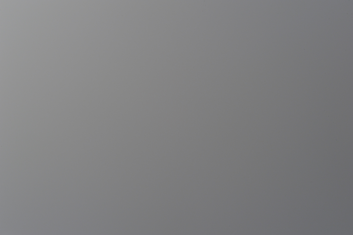

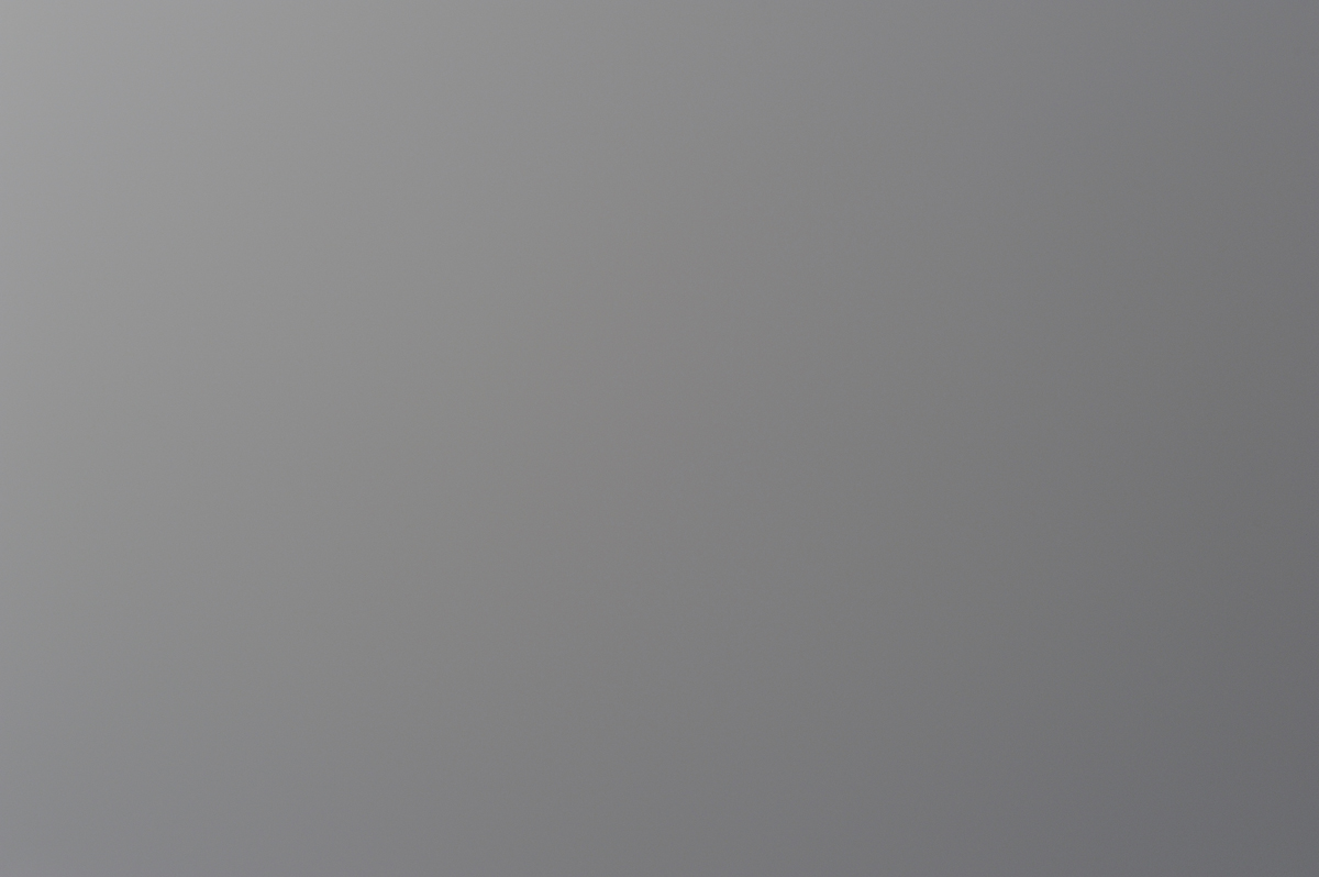

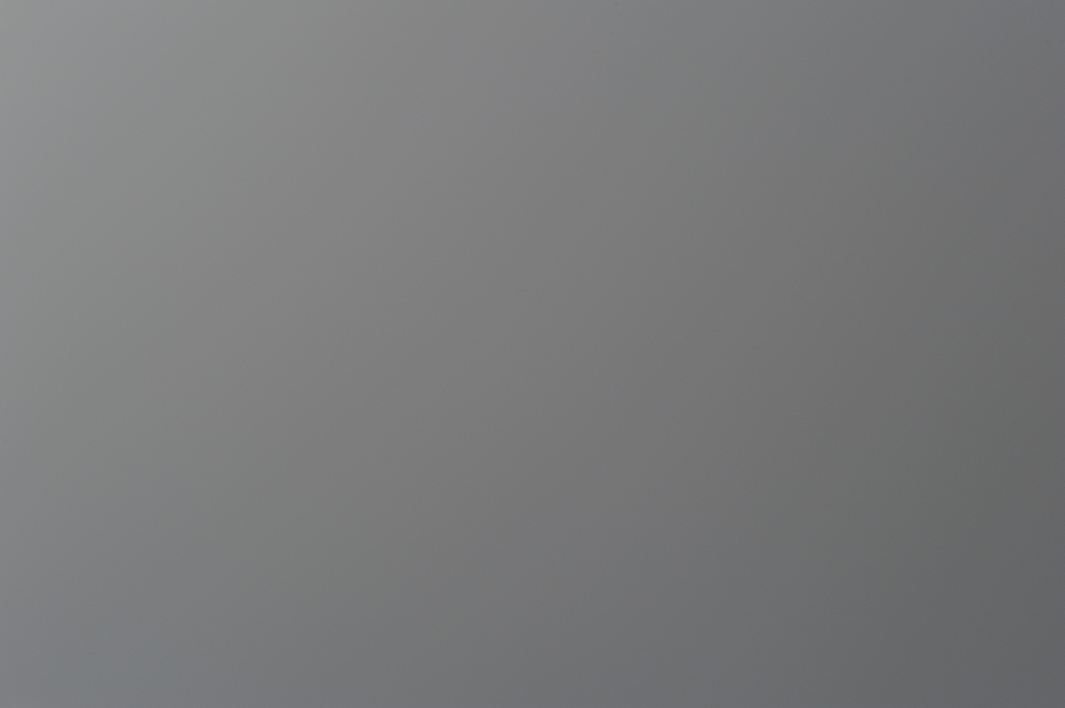

Da er kameraet tilbake fra runde #2 - og nå må jeg si meg svært fornøyd.
f/22
f/14
f/11
Som andre her påpeker, alt blir man ikke kvitt ved f/22, og riktig nok, noe er det igjen om man blåser opp. f/14 derimot er helt clean, og så langt over det blendertrinnet ferdes jeg ikke så veldig ofte.

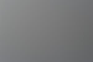

Skjønner godt problemstillingen - har kjøpt rensesett til min egen 20D - sjekk spoileren for uredigert bilde på f/32! :D
