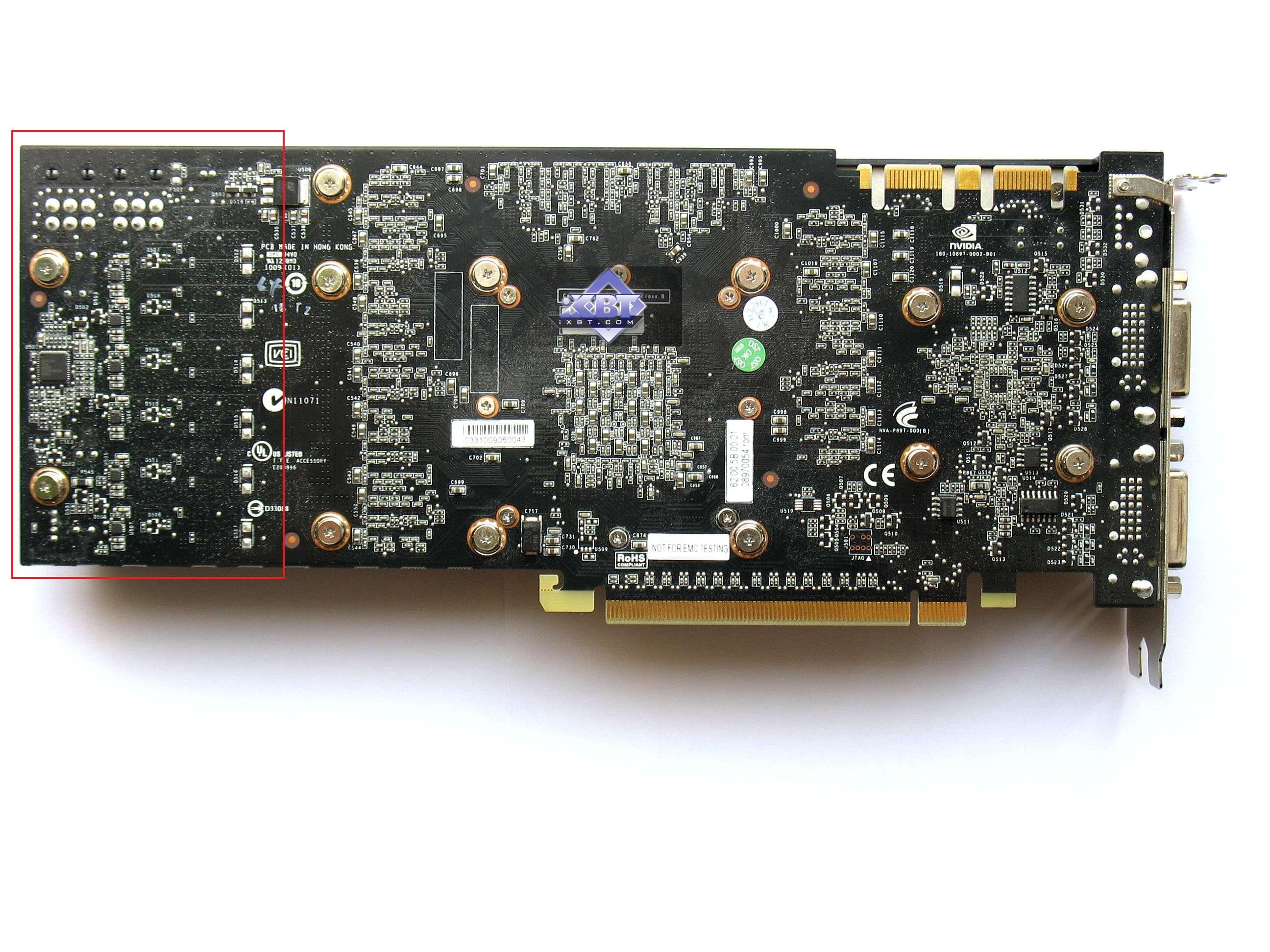

Vis du ser på bildet så er den delen av kortet som er extremt varmt, resten av kortet er nesten ikke varmt engang.
Og ja begge har 2stk 6pin PCI plugger.
Ok, er vel der spenningsregulatorene til kortet sitter, der blir det ofte veldig varmt. Men at du har to forskjellige kort fra to forskjellige merker som viser samme symptomer er jo litt mystisk. Det er selvfølgelig ikke umulig at PSU kan være litt vinglete.
