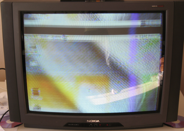

NgZ Skrevet 8. juni 2009 Skrevet 8. juni 2009 (endret) Har fått en vga-scartkabel nå, og gledet meg til å få koblet htpc-en til min noe utdaterte Nokia 32" CRT-TV. Så vidt jeg har skjønt, er PAL en stndard med fastsatte spesifikasjoner på bildedata, men standard PAL-modelines hjelper ikke. Litt fra xorg.conf: Device "Device0" Monitor "SD TV" SubSection "Display" Modes "702x576@25i" "704x576@25i" "720x576@25i" "768x576@25i"$ Depth 24 EndSubSection Option "TVStandard" "PAL-B" Option "UseDisplayDevice" "CRT-0" Option "TVOutFormat" "SCART" Option "TVOverScan" "0.0" DefaultDepth 24 EndSection Grunnen til "CRT-0", er at det er det skjermen blir identifisert som. Mer xorg.conf: Section "Monitor" Identifier "SD TV" VendorName "TV Vendor" ModelName "TV Model" HorizSync 14 - 18.0 #kHz VertRefresh 45 - 65.0 #Hz ## 720x576 @ 25Hz, 15.6kHz hsync, ccir601 PAL, mpeg, 702 dots displayed ## ModeLine "720x576@25i" 13.5 720 732 795 864 576 581 586 625 interlace -hsyn$ ## nonstandard PAL (Works with BOB deinterlace) It is 60Hz but works well with nV$ ##ModeLine "720x576@60" 32.7 720 744 816 912 576 577 580 597 Modeline "720x576pali" 13.88 720 742 808 888 576 580 583 625 -hsync -vsyn$ ## Set for 16:9 display. For 4:3 replace 225 with 300. DisplaySize 400 300 EndSection Section "Device" Identifier "Device0" Driver "nvidia" VendorName "NVIDIA Corporation" Option "NoLogo" "True" Option "RenderAccel" "True" Option "XvmcUsesTextures" "True" Option "UseEdidDpi" "False" Option "DPI" "100 x 100" Option "UseEvents" "False" Option "DPMS" "False" EndSection Har latt de modelinesene jeg har prøvd (og som har feilet) stått kommentert. En av dem gir bilde, men et dårlig bilde (en bred svart stripe, og resten av bildet skjelver og er utydelig. Det er umulig å se ordentlig hva det er, men man kan kjenne igjen skjermbildet.) I tillegg til en lyd som sier meg at tv-en ikke liker seg helt. De andre er verre, svarte og hvite diagonale hakkete striper, og en lyd som forteller at TV-en VIRKELIG ikke liker seg. Jeg skjønner ikke helt hva det kan være, og goolge gir meg ingen gode forklaringer, men enkelte hardnakkede påstander om at "PAL er en standard, derfor skal denne modelinen funke med alle PAL TV-er." Vel, sånn er det visst ikke.. red: Skjermkorter er et GeForce 8300 on-board. Endret 8. juni 2009 av NgZ

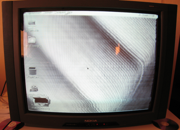

NgZ Skrevet 9. juni 2009 Forfatter Skrevet 9. juni 2009 (endret) Aha, det stemmer jo. Ja, jeg "vet" aka er 90% sikker på at den støtter det, men har bare prøvd en inngang. Takk, skal teste. red: bedre nå, men ikke akkurat brukbart. Kun gråtoner, og skurrete. red: Og det var med denne modelinen: ModeLine "720x576@25i" 13.5 720 732 795 864 576 581 586 625 interlace -hsync -vsync Ser jo ut som horisontalsyncen ikke er helt i sync. Eller noe. Endret 9. juni 2009 av NgZ
