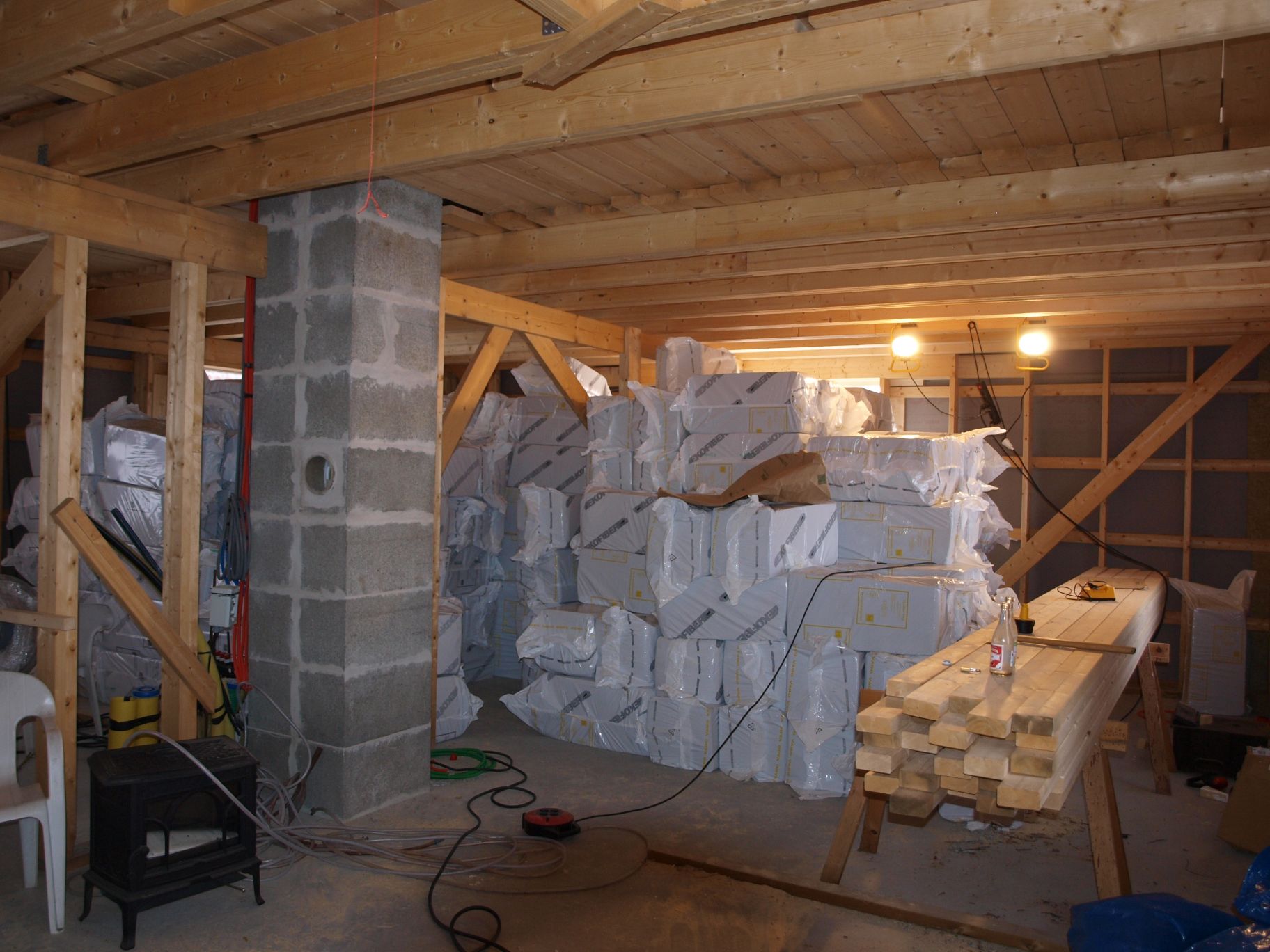

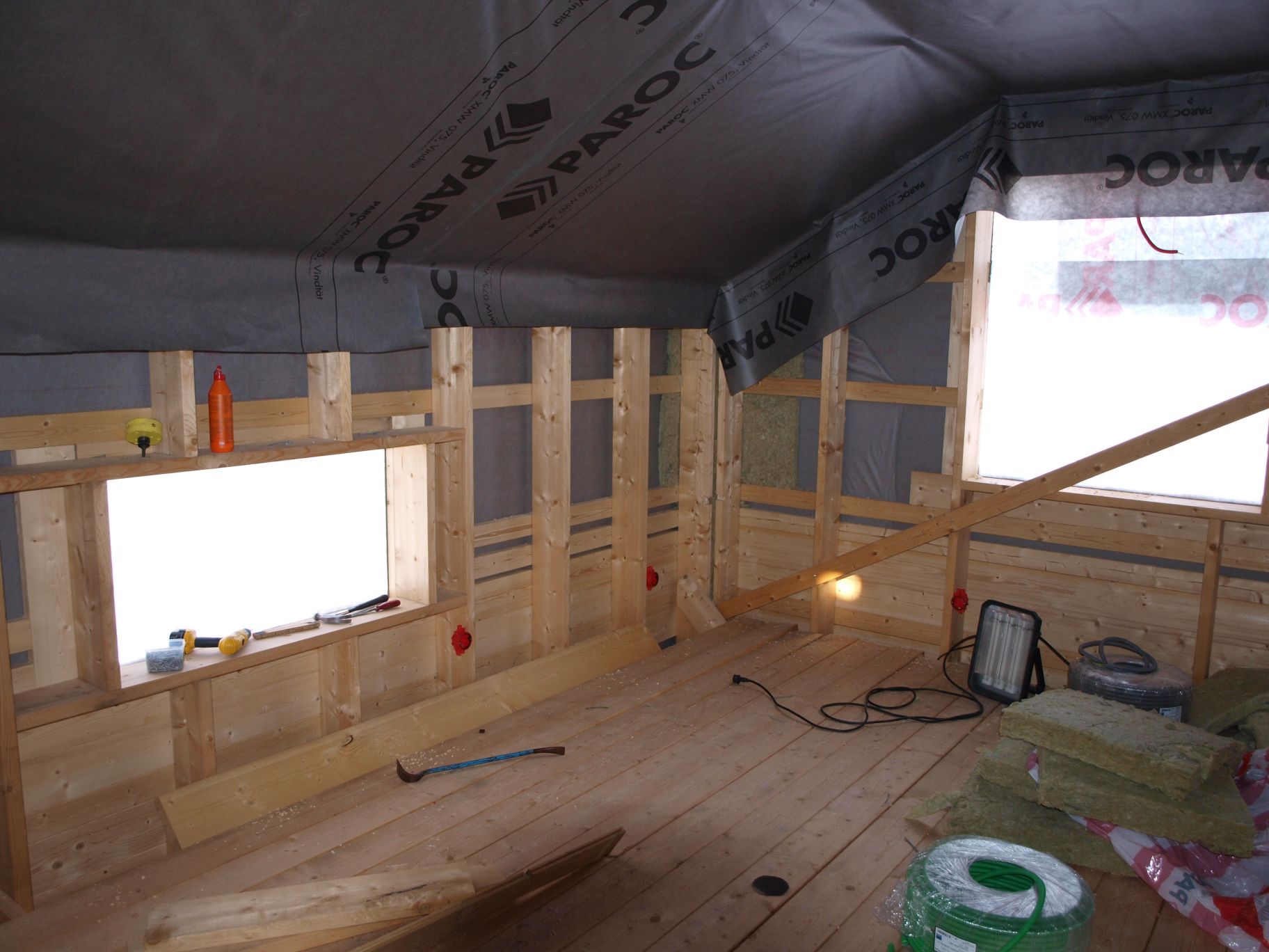

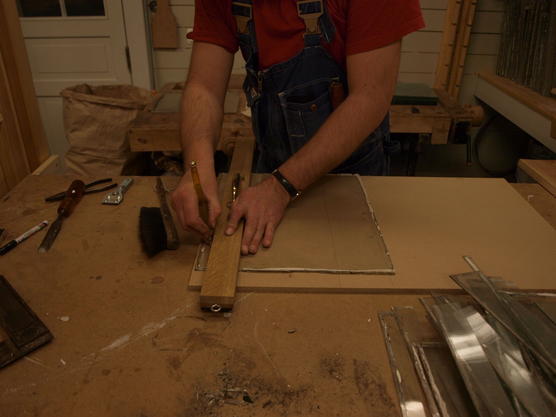

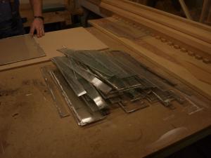

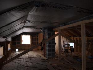

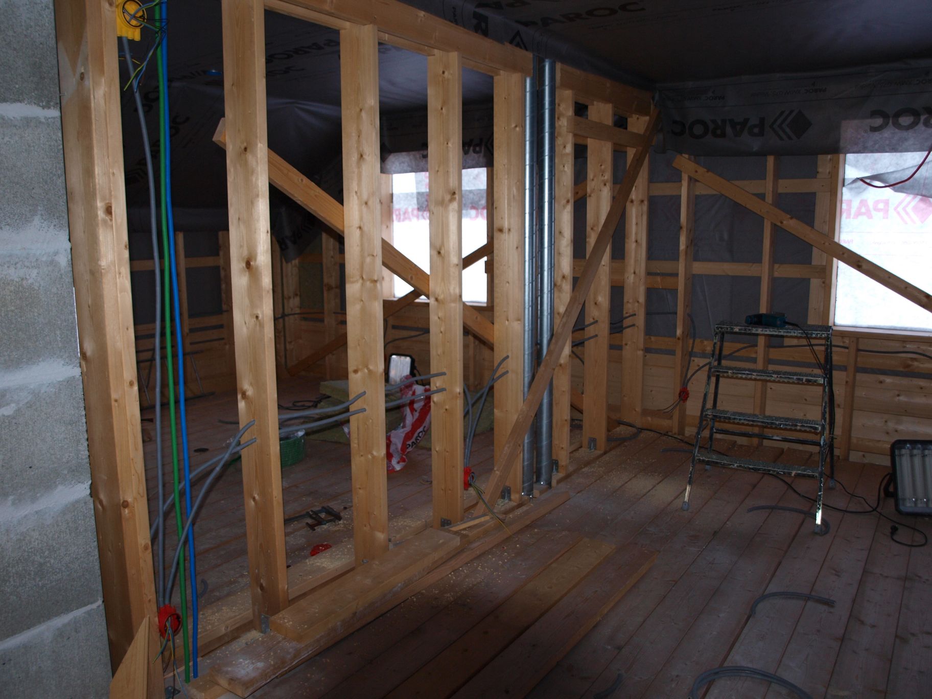

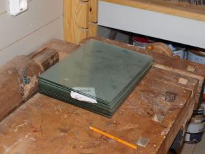

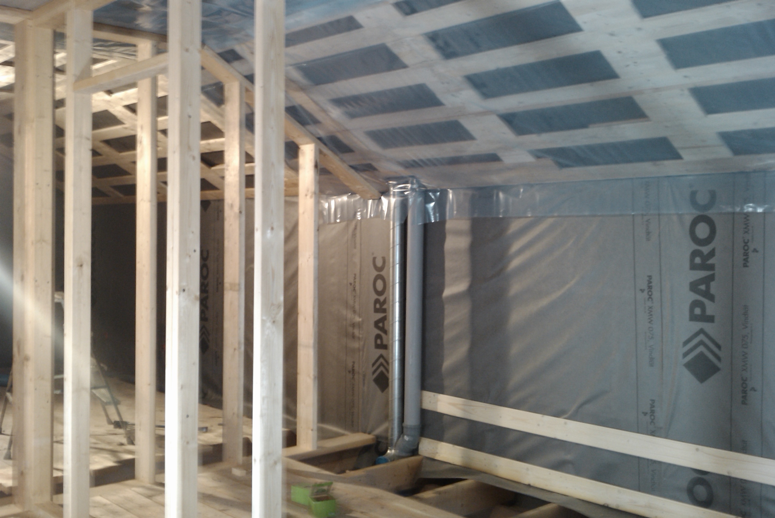

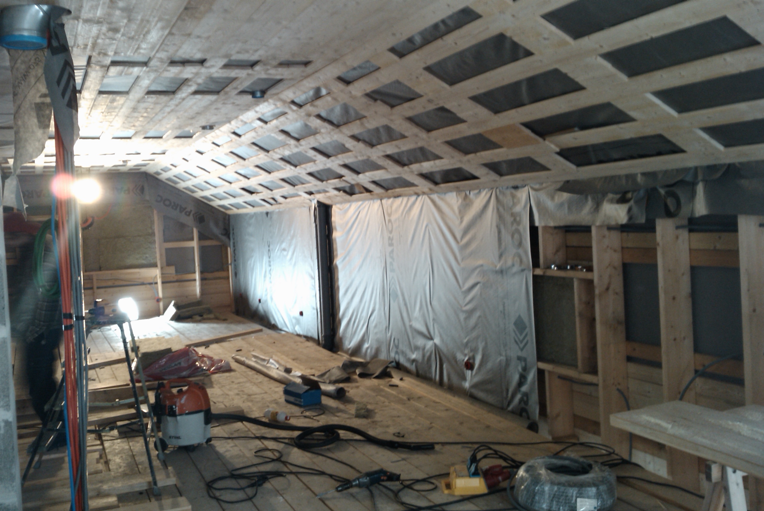

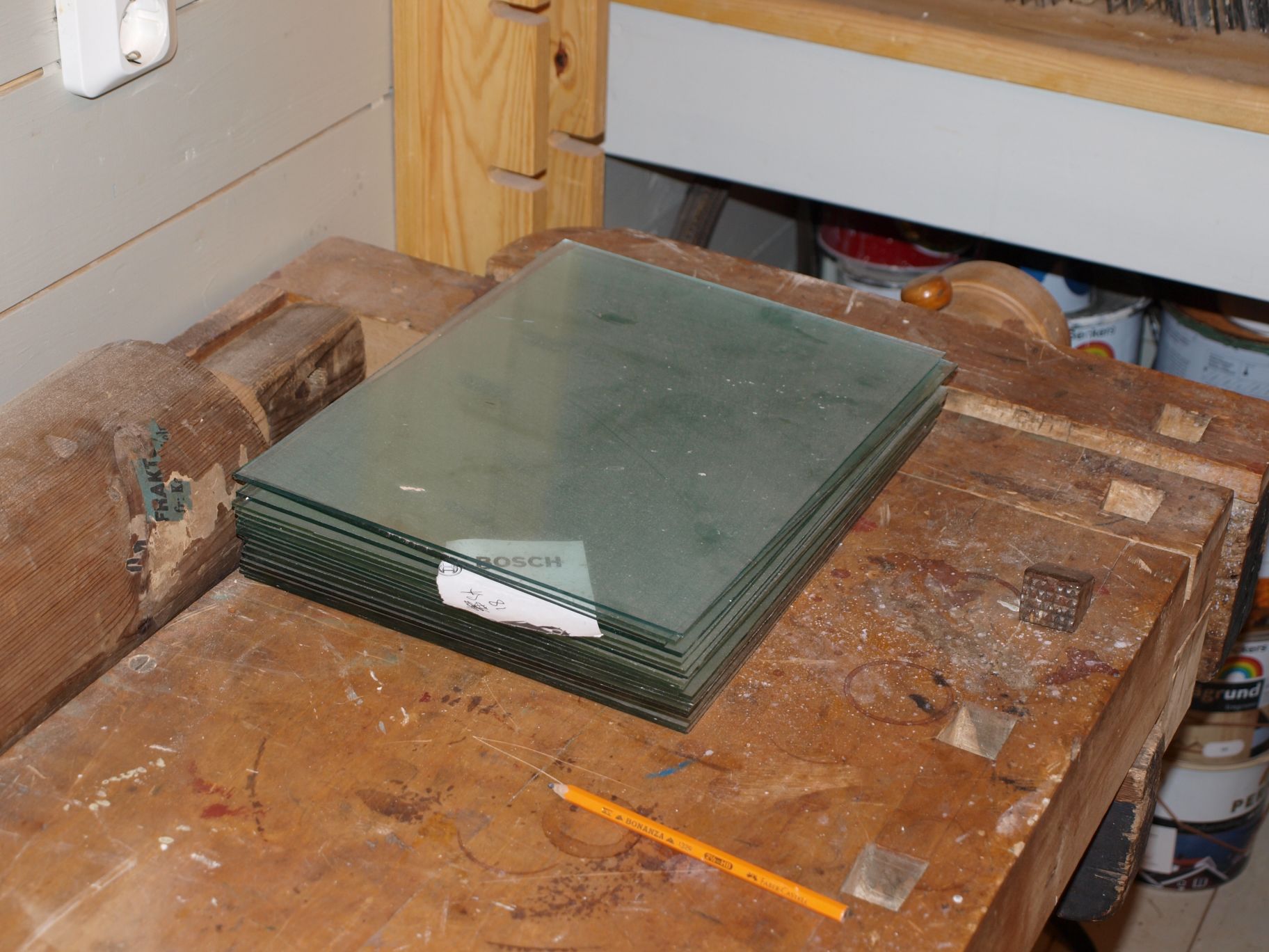

bjaraas Skrevet 10. februar 2010 Forfatter Del Skrevet 10. februar 2010 Har knipset litt bilder av de seneste endringene på huset for å tilfredstille oppdaterings-junkiene på diskusjon.no - Nå som det er blitt mildere vær var vi redde for at isolasjonen, som lå utendørs, ville bli fuktig, derfor bar vi denne inn under tak. Fikk plass til alle 5 tonn i kjøkkenet Fint med romslig kjøkken! Taket oppe er ferdigduket. Nå gjenstår bare å spikre ferdig glespanelen, så ikke isolasjonen skal ramle ned. Glespanel spikres fast i takstolene på undersiden av duken med mellomrom 30 cm. Monterte som nevnt opp strømkontakter forrige uke, plassert litt hulter til bulter Også dro vi rør og kabel Vindusruter Som jeg har vært inne på tidligere skal vi ha gammelt, munnblåst glass i yttervinduene. Disse skal først monteres ut fra gamle vinduer vi har samlet på oss, skjæres, vaskes for deretter å monteres inn i de nyproduserte vinduene. Rutene må skjæres med en spesiell glasskutter med olje, slik at de ikke sprekker Også knekkes de lett mot kanten En fin liten haug med ferdigtilpassa ruter Glassmesteren var litt utålmodig med å komme i gang med å montere inn rutene, så vi må prøve å skjære til alle sammen så fort som mulig. Satser på at dette blir klart i løpet av de nærmeste dagene. Da er planen å fortsette med klargjøringen av taket slik at vi får isolert. Lenke til kommentar https://www.diskusjon.no/topic/1107088-worklogshowcase-husbygging-i-sverige/page/9/#findComment-15196940

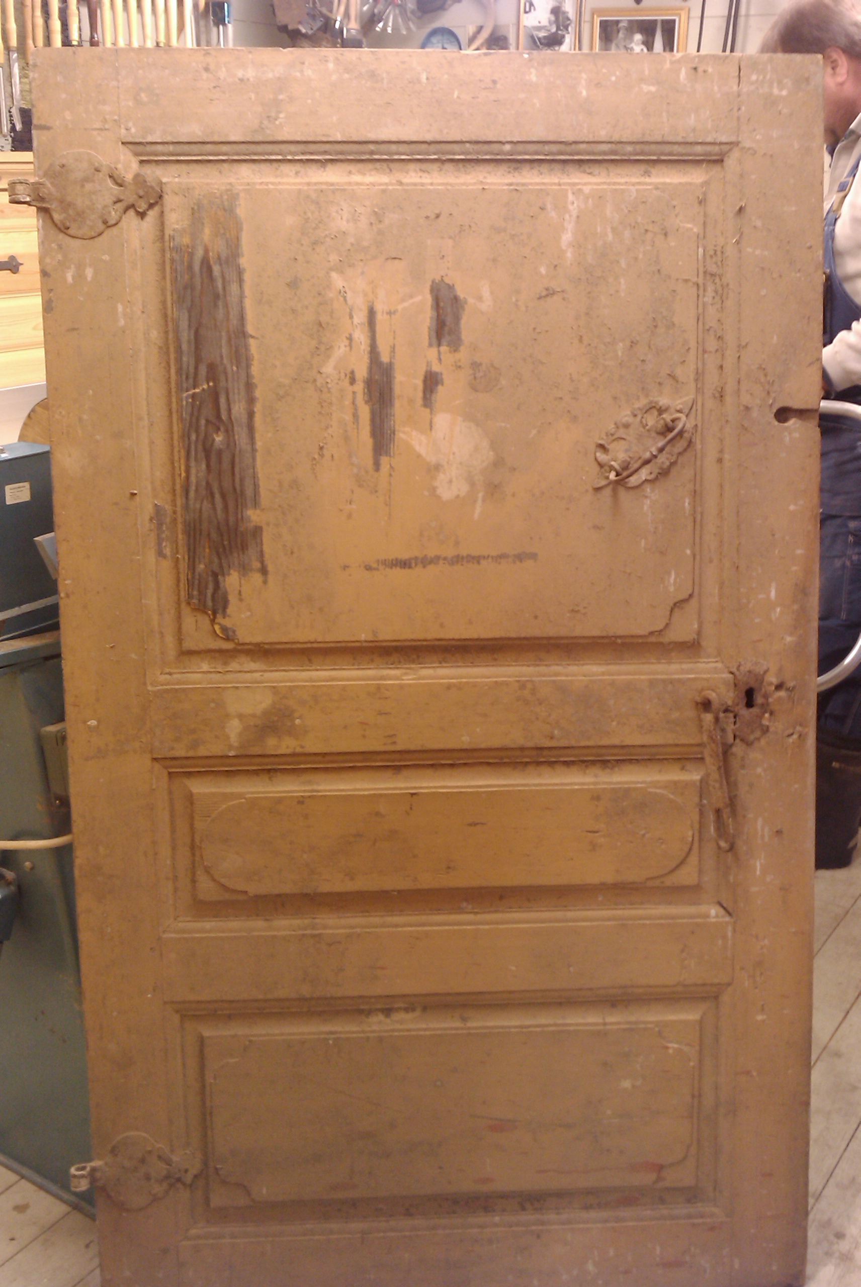

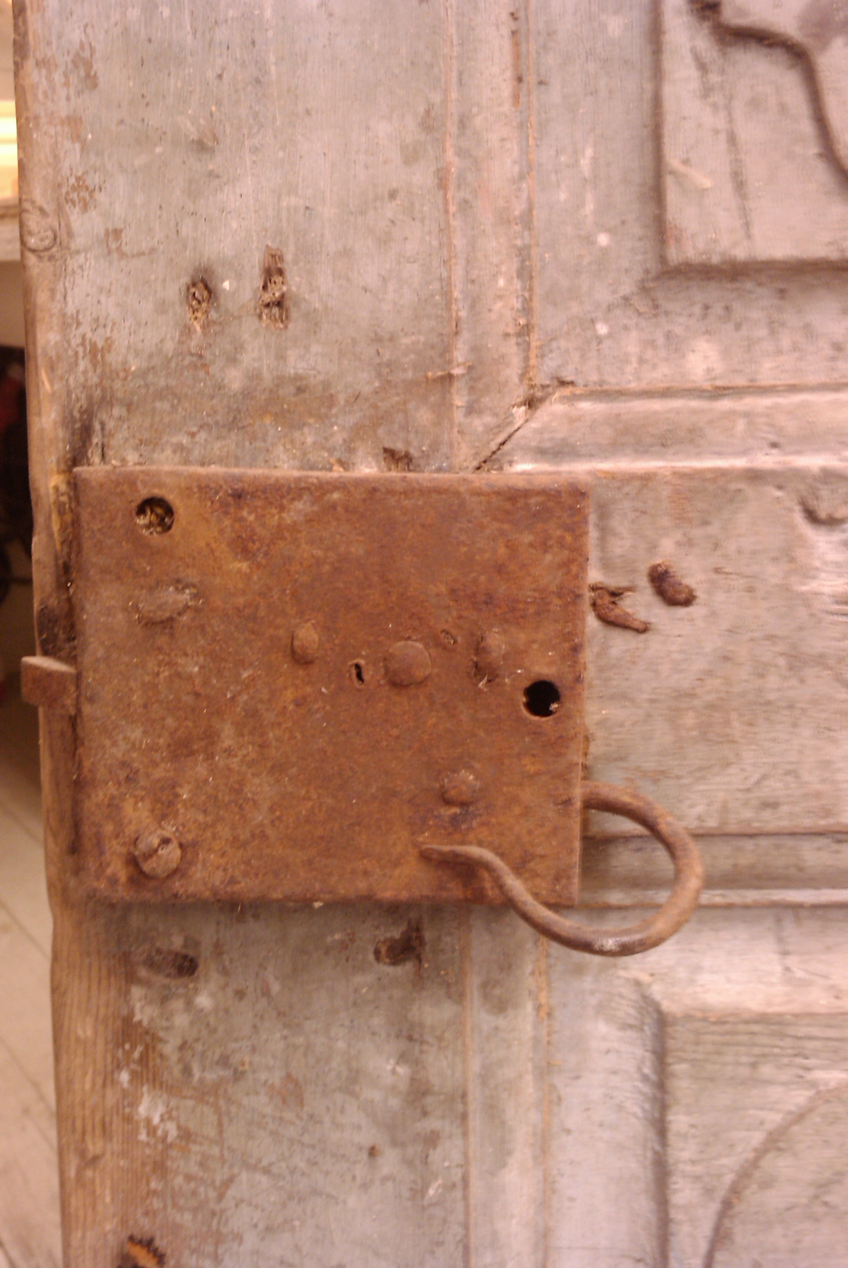

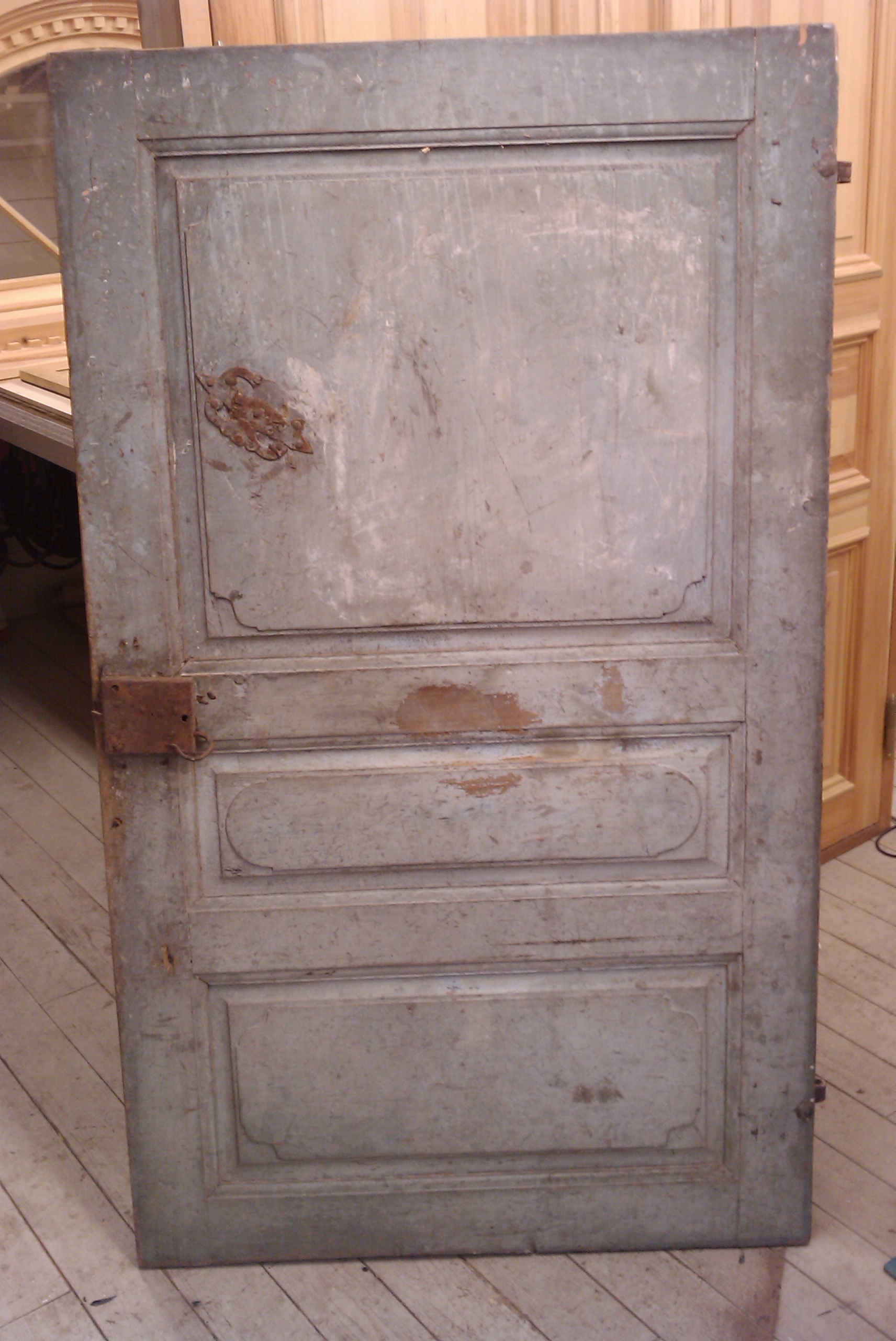

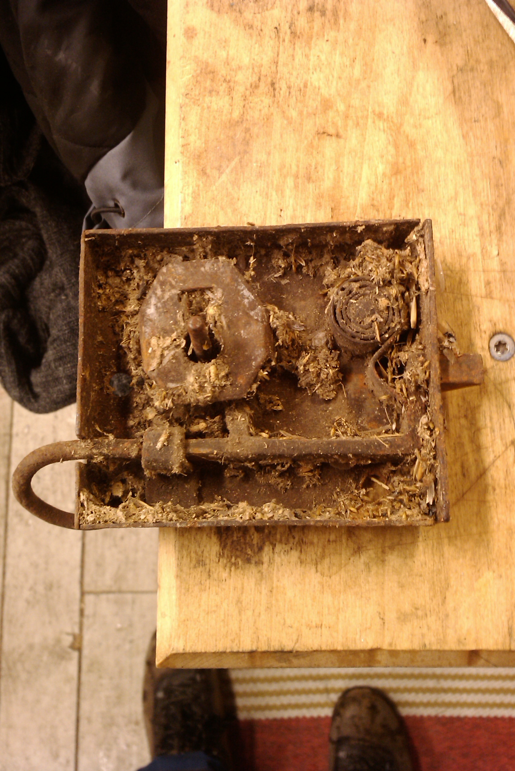

bjaraas Skrevet 15. februar 2010 Forfatter Del Skrevet 15. februar 2010 Sideprosjekt #1 Tenkte å legge inn mitt første sideprosjekt i denne tråden. Er greit å ha litt å gjøre de dagene det står stille oppe på byggeplassen, så har derfor plukka inn en av dørene vi skal ha i underetasjen for litt renovering. Døra er gammel, tidlig 1700-tall, så den er ganske lav. Vi skal derfor ha den under trappa, der det blir et lite bøttekott. Døra har et par skavanker; flassete maling, diverse hull etter spiker, stort kvisthull som de har skåret vekk og gjort enda verre, rustent lås, rustent innerhåndtak og en låsanordning som er påmontert i senere tid. Planen er å skrape vekk all maling, sparkle igjen alle hull og sprekker, fjerne rust fra lås, finne nøkkel til lås, fjerne uoriginal låsanordning, fjerne rustent innerhåndtak og til sist male døra. Her er innsiden på døra. Kan se det oppsmuldra håndtaket på øvre delen der Her er forsiden. Rett til venstre for nøkkelhullet er bøylen jeg skal plukke vekk. Har begynt å skrape vekk malinga øverst til venstre der. Treverket er i bra stand Forholdsvis rusten lås. Men den funker! Sånn så den ut innvendig. Gikk fint å skru ut den ene skruen den var festa med (de to andre var borte). Ganske enkel mekanisme. Drukna låsen i en ganske avansert løsning. Satser på at den tar knekken på rusta. Lenke til kommentar https://www.diskusjon.no/topic/1107088-worklogshowcase-husbygging-i-sverige/page/9/#findComment-15227143

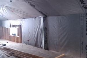

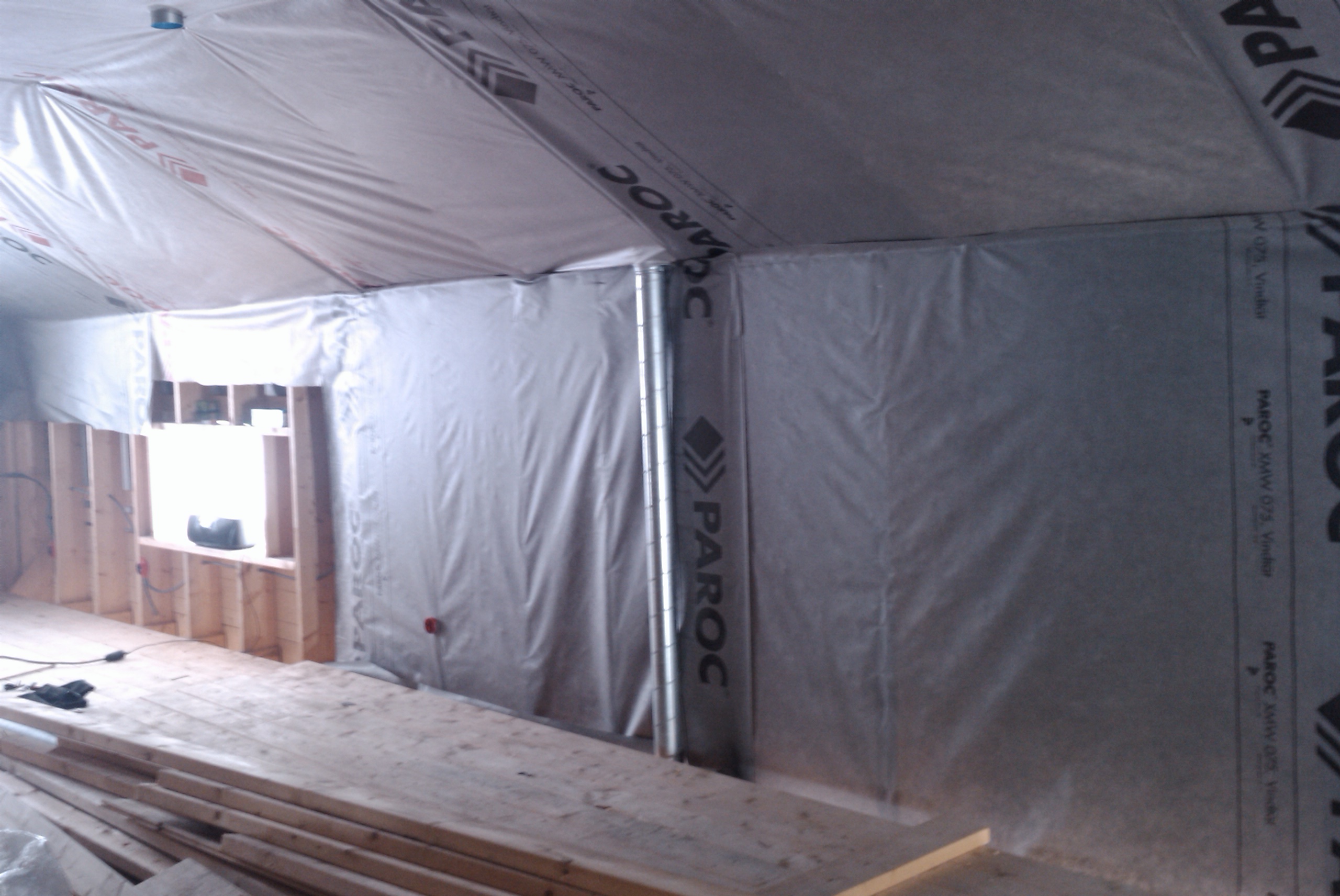

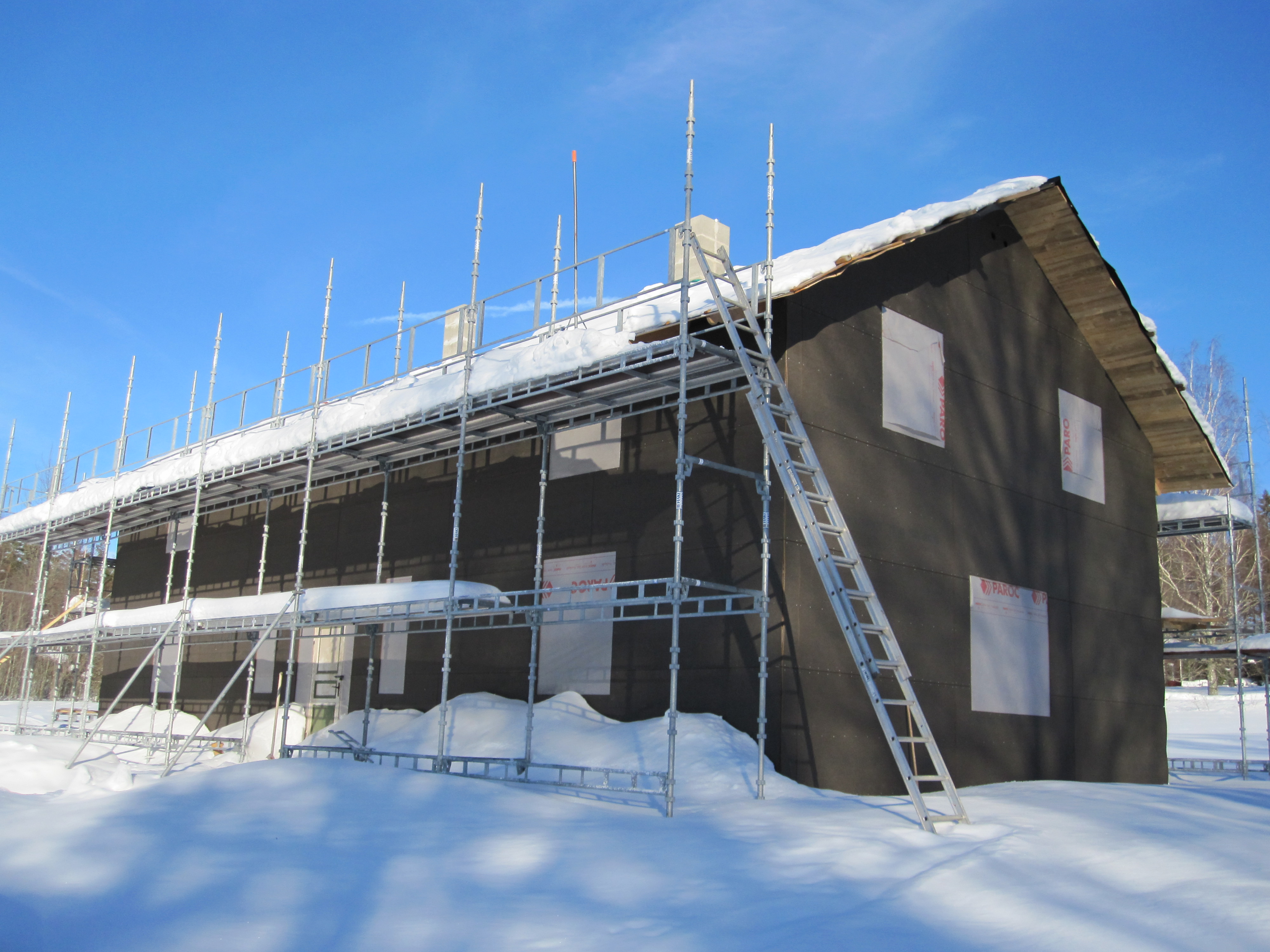

bjaraas Skrevet 1. mars 2010 Forfatter Del Skrevet 1. mars 2010 I helgen måkte vi av hustaket for förste gang. Det var litt av en jobb i mildväret gitt! Har spikret ferdig glespanelen på den ene halvsiden av taket nå. Har også isolert alle vindusåpninger provisorisk og begynt å sette duk for veggene. Her skal vi også isolere med lösull, som vi altså da bare spruter inn i veggene med ei stor pumpe. Ny varmerekord inne i går, 10 grader! Med -3 ute må det sies å väre en sensasjon. Håper på enda varmere hus de kommende dagene. Lite stemningsbilde: Lenke til kommentar https://www.diskusjon.no/topic/1107088-worklogshowcase-husbygging-i-sverige/page/9/#findComment-15299830
bjaraas Skrevet 7. mars 2010 Forfatter Del Skrevet 7. mars 2010 Ferdig med duk og glespanel på alle vegger oppe. Har også begynt på mellomveggene. Lenke til kommentar https://www.diskusjon.no/topic/1107088-worklogshowcase-husbygging-i-sverige/page/9/#findComment-15333076

bjaraas Skrevet 16. mars 2010 Forfatter Del Skrevet 16. mars 2010 Ser at det går igjen mye av de samme bildene når jeg knipser. Det er reisverk og duk. Tenker at det kanskje ikke er det mest interessante å se om igjen og om igjen. Det har skjedd forholdsvis mye, men forandringen er ikke så altfor synlig på bilder. Nærmer seg hvertfall isolering. Vi er klare med alt av forberedelse oppe. Skal bare opp med reisverk til det siste soverommet og en garderobe, samt plaste taket så tror jeg jammen vi kan dra igang med løsullen. Lenke til kommentar https://www.diskusjon.no/topic/1107088-worklogshowcase-husbygging-i-sverige/page/9/#findComment-15375154

bjaraas Skrevet 18. mars 2010 Forfatter Del Skrevet 18. mars 2010 Legger ved et par utendørsbilder nå før all snøen smelter. Går mye dyr her oppe. Har hentet osb-plater i dag. Planen er å få opp dette i morgen. Da blir det litt mer rom-følelse oppe. Bilder kommer. Lenke til kommentar https://www.diskusjon.no/topic/1107088-worklogshowcase-husbygging-i-sverige/page/9/#findComment-15385173
