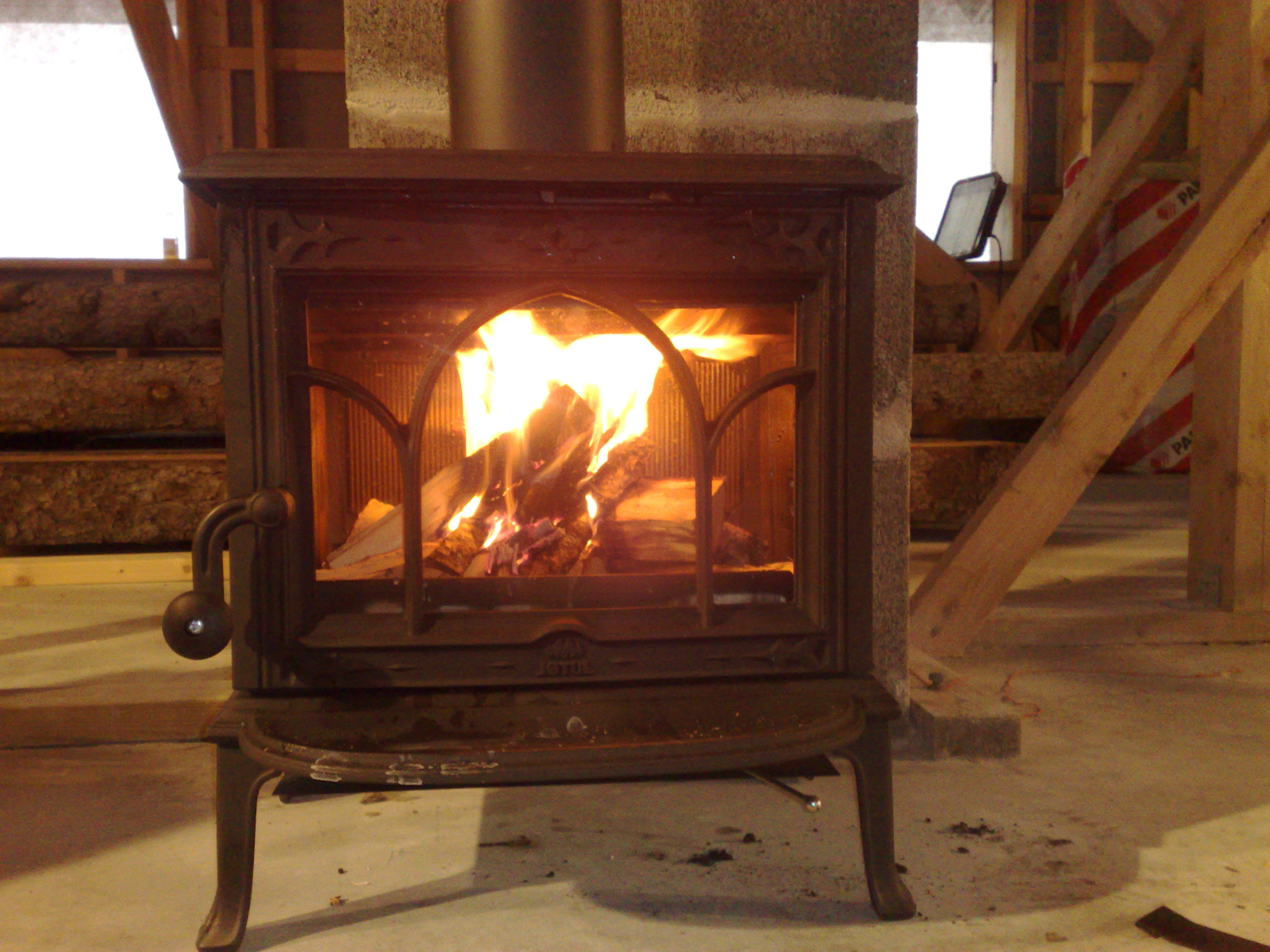

Fortsatt litt dårlig isolert, så det hjalp ikke så mye, hehe. Men det er bra drag i pipa hvertfall! Brant fint i den. Har en kliss lik som vi også har fått i hus nå. Også en provisorisk pumpe til å koble til vannvarmen, så bare de får dratt strømkabler og ventilasjon slik at vi får isolert blir det nok godt og varmt :)

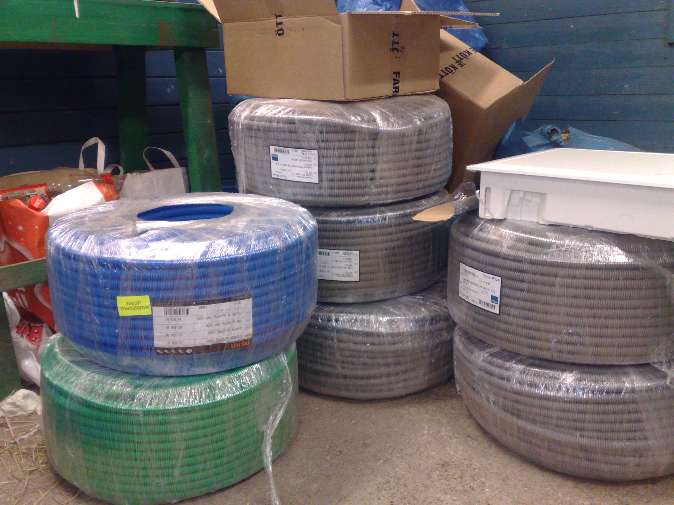

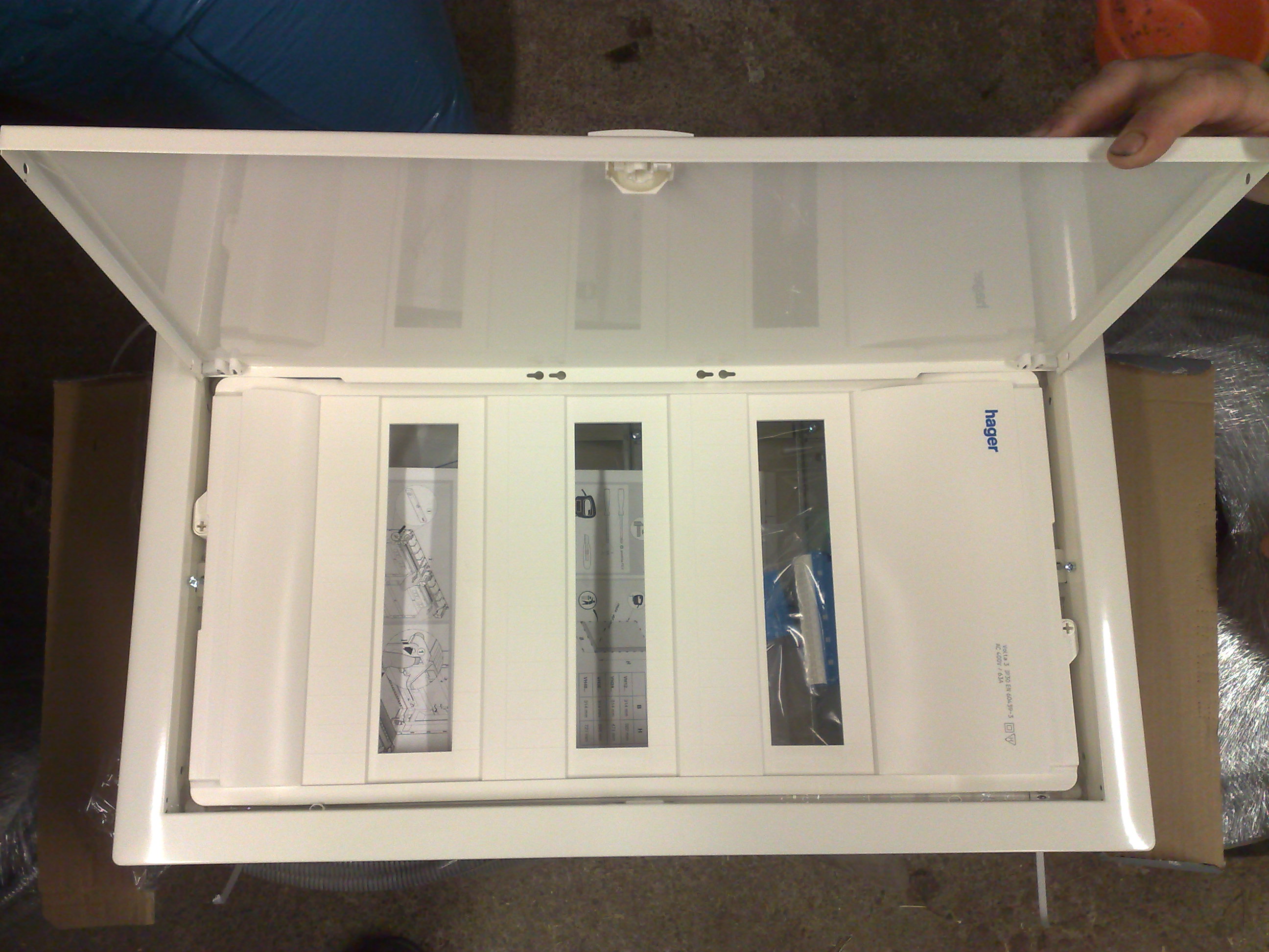

Har nå fått sikringsskap og masse ruller med rør så vi kan begynne å dra det elektriske. Rørene er ferdige med kabel i, så da skal det gå ganske greit å dra dette selv. Har fått rør for strøm, data, tele og alarm. Blir en kurs til hvert rom, samt egne kurser for komfyr, kjøl/frys, varmepumpe og ventilasjon.
Sikringsskapet er til å bygge inn

Drar kabler for data fram til kontor/soverom samt til to plasser der det blir tv. Blir vel ellers trådløst til vanlig surfing. Skal ikke ha fasttelefon, men vi drar en kort tele-kabel ut i gangen bare sånn i tilfelle. Så slipper vi ihvertfall å ta opp veggen hvis vi angrer oss på det punktet.

Et lite stemningsbilde av Jøtul på slutten her;

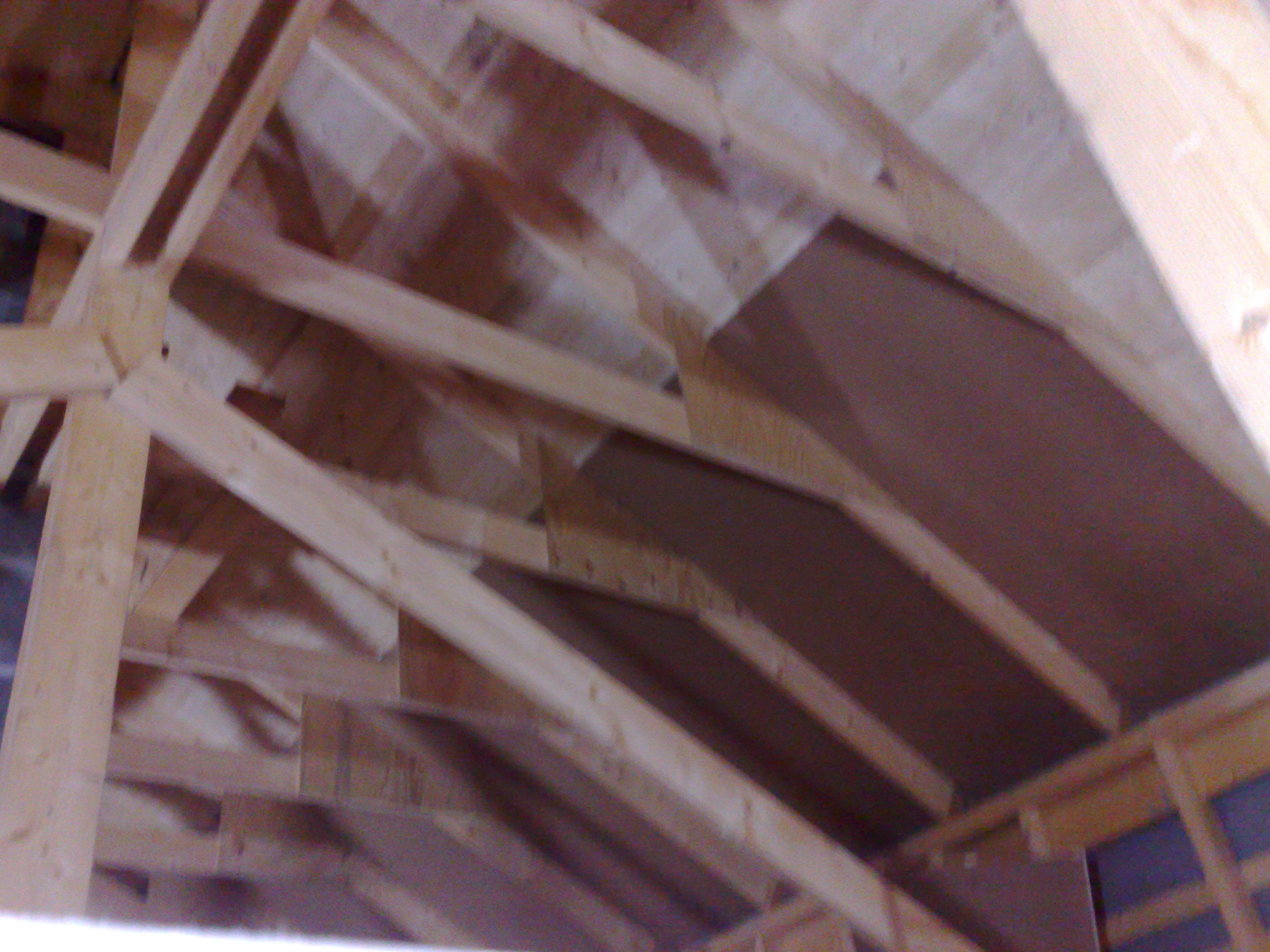

Nå virker det som om ventilasjonsmannen kommer før helga, så da har vi begynt å klargjøre for isolering av taket. Setter opp luftspalte slik at luften kan sirkulere fritt mellom råspont og isolering. Bygger også ned takstolene så det blir plass til all isolasjonen. Skal dra strøm så fort vi blir klare med dette.
Luftspalte
Bygger ned takstoler

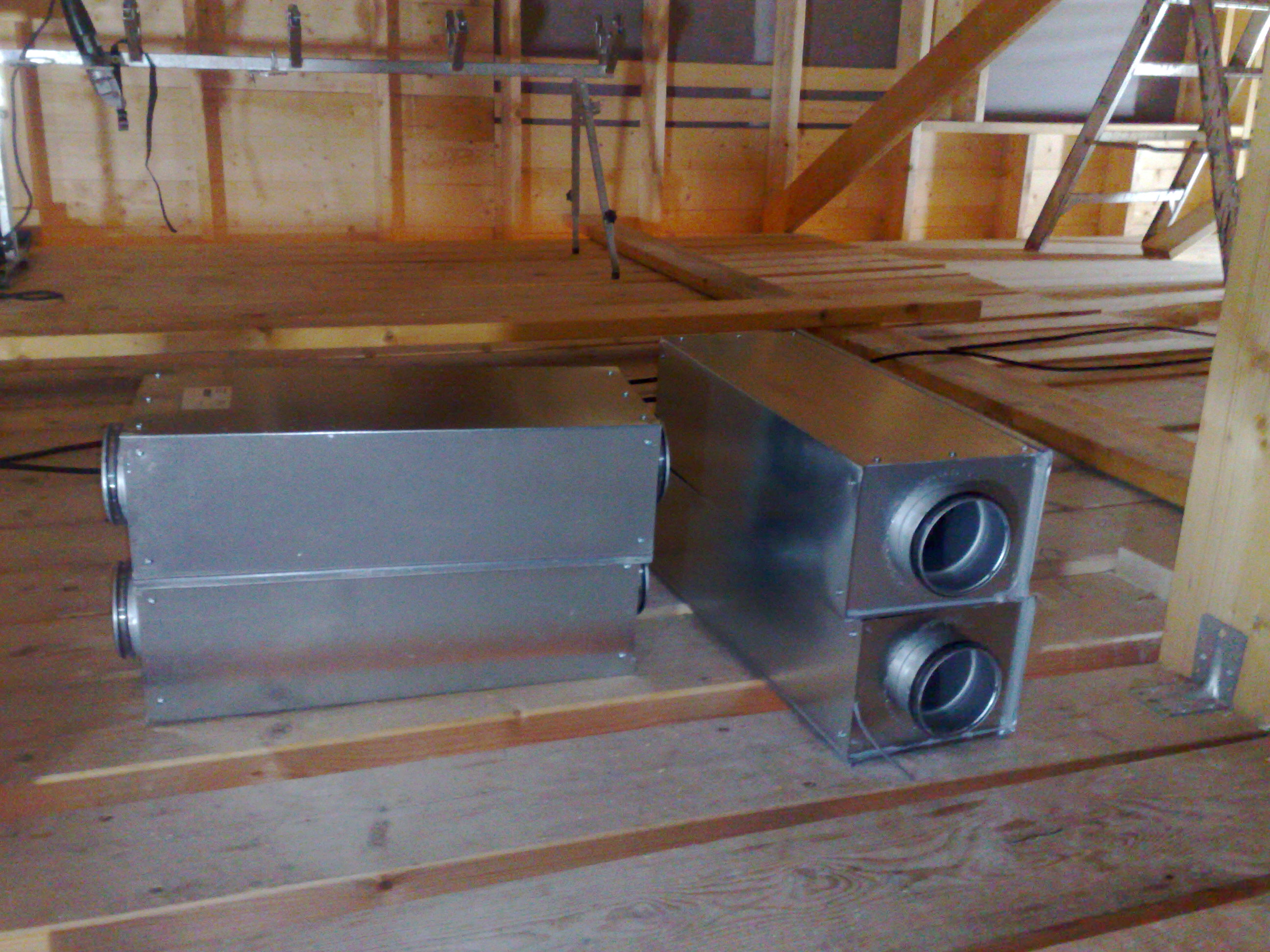

I dag har vi fått begynt på ventilasjonsanlegget. Når det blir klart kan vi endelig få isolert taket, noe vi har sett fram imot en stund nå.

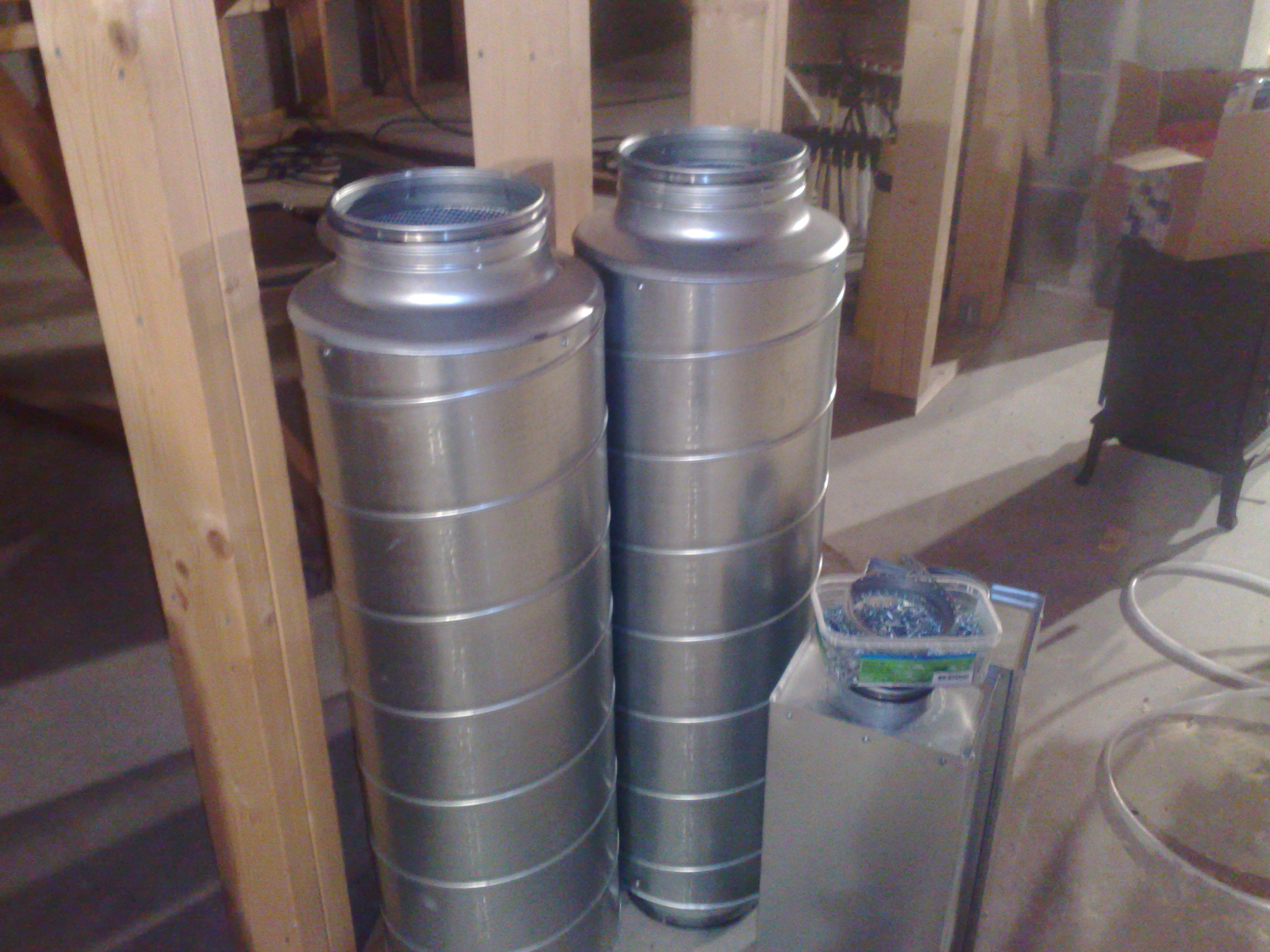

Lyddempere til ventilene i hvert rom så det ikke blir susing og ulyd
Store lyddempere som kobles direkte mot aggregatet i vaskerommet

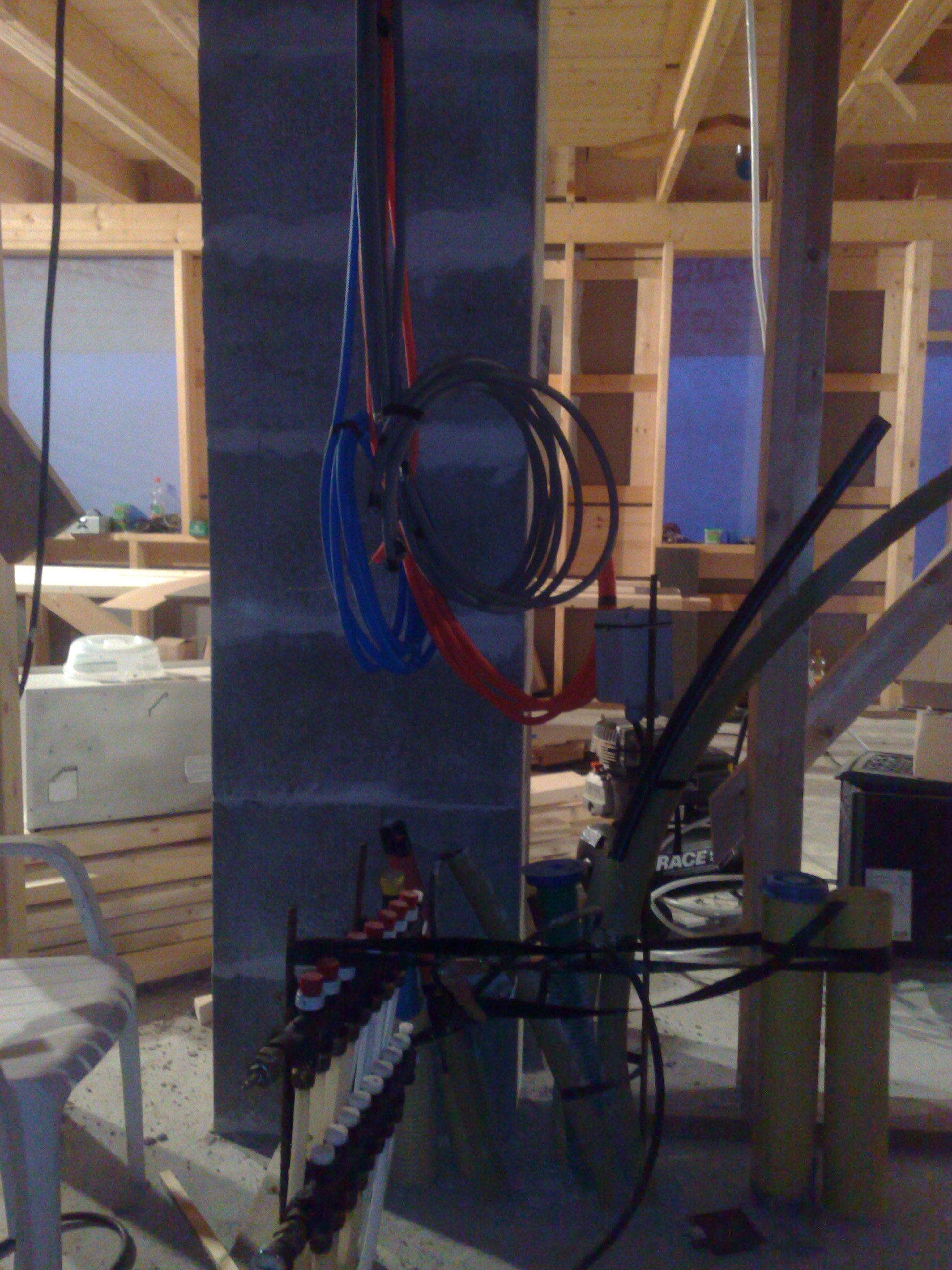

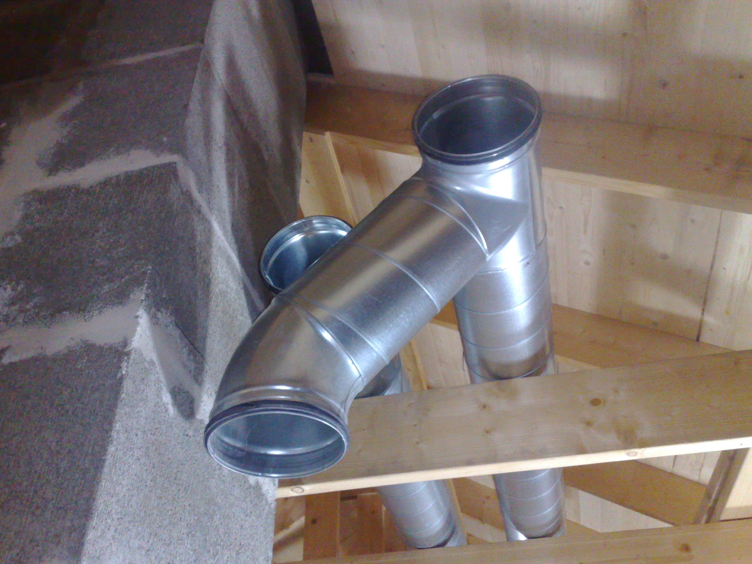

Begynt å dra opp rør. Akkurat her blir det en liten ekstra vegg ved pipa for å slippe å bygge hele veggen bredere enn nødvendig.
Gjør klart for leggingen av alle rør nå, for så å dra det ferdig når vi har fått alle mellomvegger på plass.

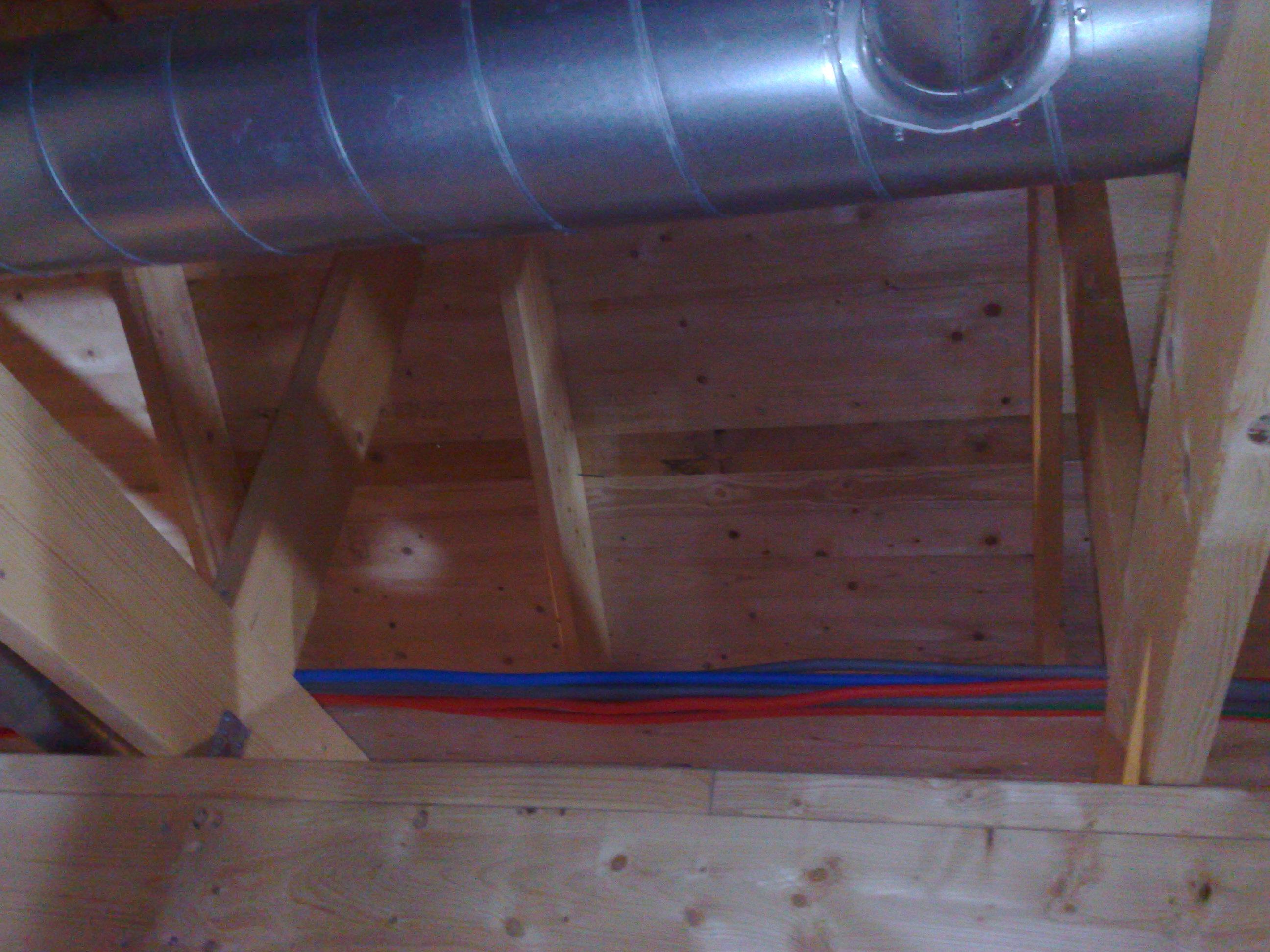

Ellers er ventilasjonssrørene i andreetasjen ferdig, samt at det er dratt rør helt fram til alle rom nede også, det er bare å sette på siste biten.
Nå har vi også begynt å dra rør/kabler til strøm, alarm, tv-antenne og data. Vet ikke helt hva slags system det blir til tv-signalet enda, så tenkte det var best å legge opp både antennekabel og datakabel fram til vegger der det blir tv. Dro antennekabelen opp via skorstein og la den klar slik at vi kan dra den ut på taket om vi velger en antenne eller parabol.Men regner egentlig med at dette vil gå via bredbånd etterhvert. Legger også datakabel fram til soverom/kontor. Legger opp et stjernenettverk med utgangspunkt i en hub/switch/router nede i sentralrommet. Har som sagt fått ruller med rør ferdige med kabler i, og datakablene var Cat5e, men vurdere å trekke om disse senere til cat6 - får se hvor nødvendig det blir. Blir også en trådløs router til hverdagssurfing i hele huset.

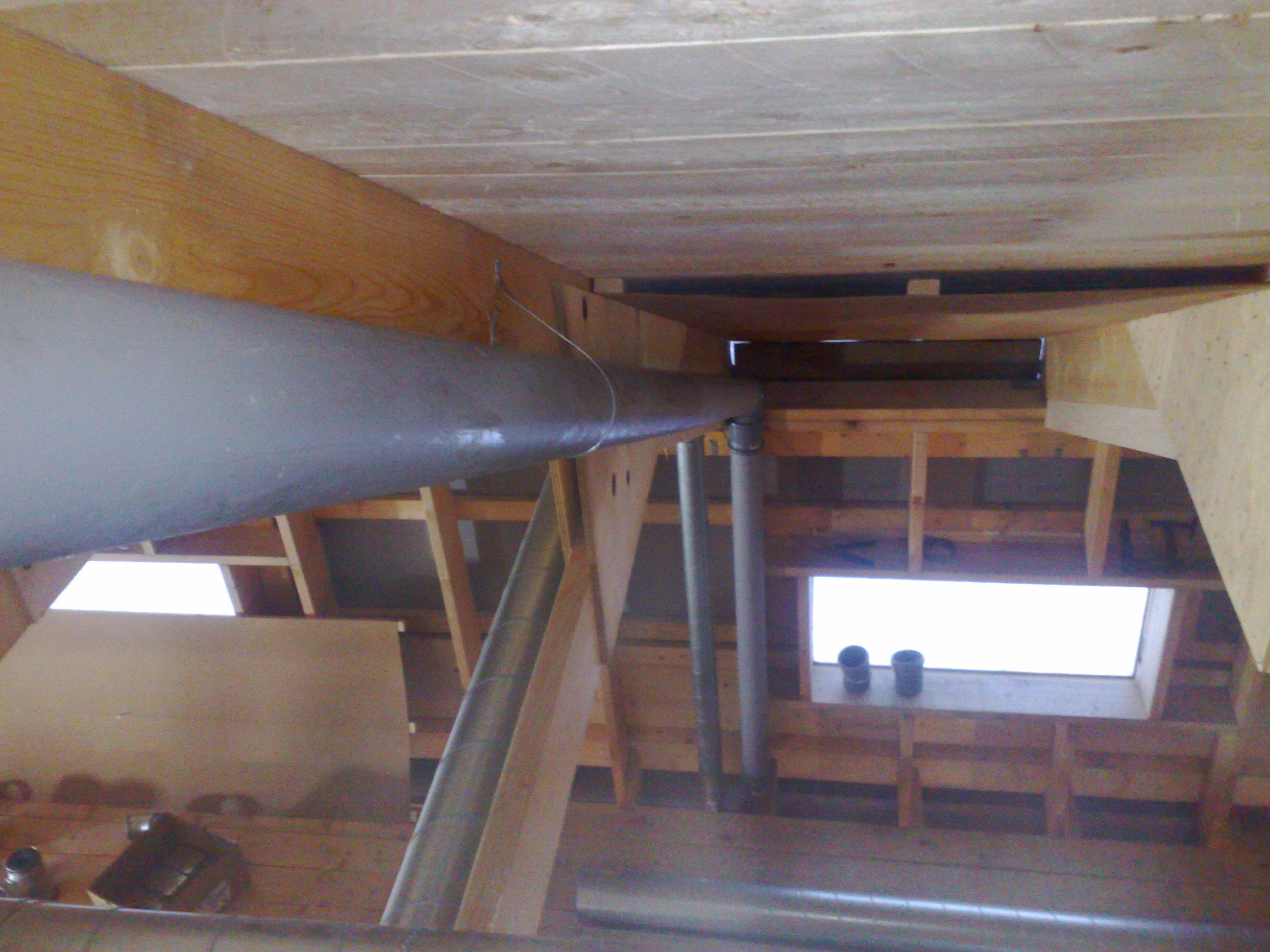

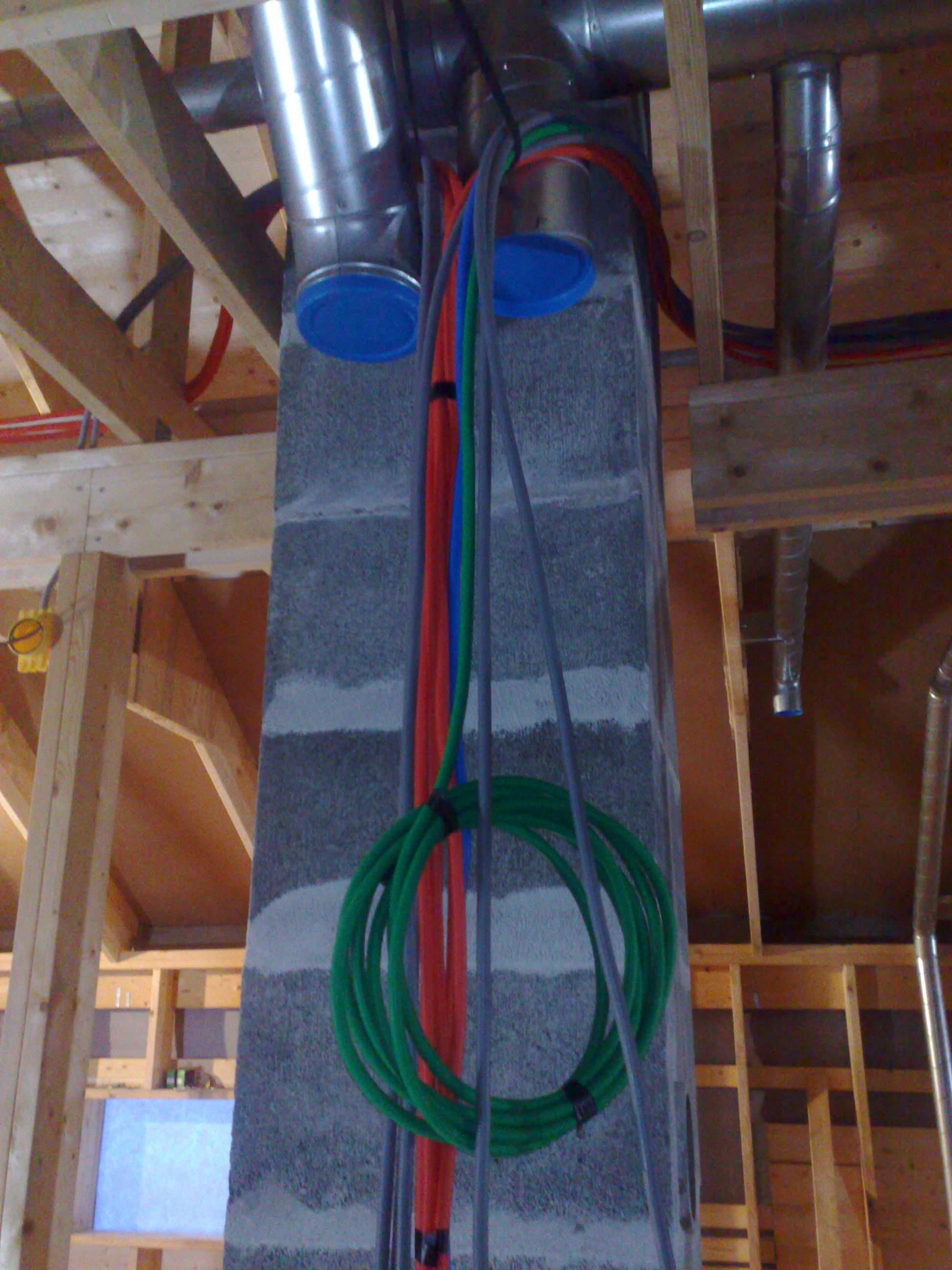

Har dratt alle rør opp langs den ene skorsteinen og videre opp på loftet. Her ligger kablene surret sammen nede i ei renne. Grå er strøm, blå er data, grønn er antennekabel og oransje er til alarmen.
På loftet

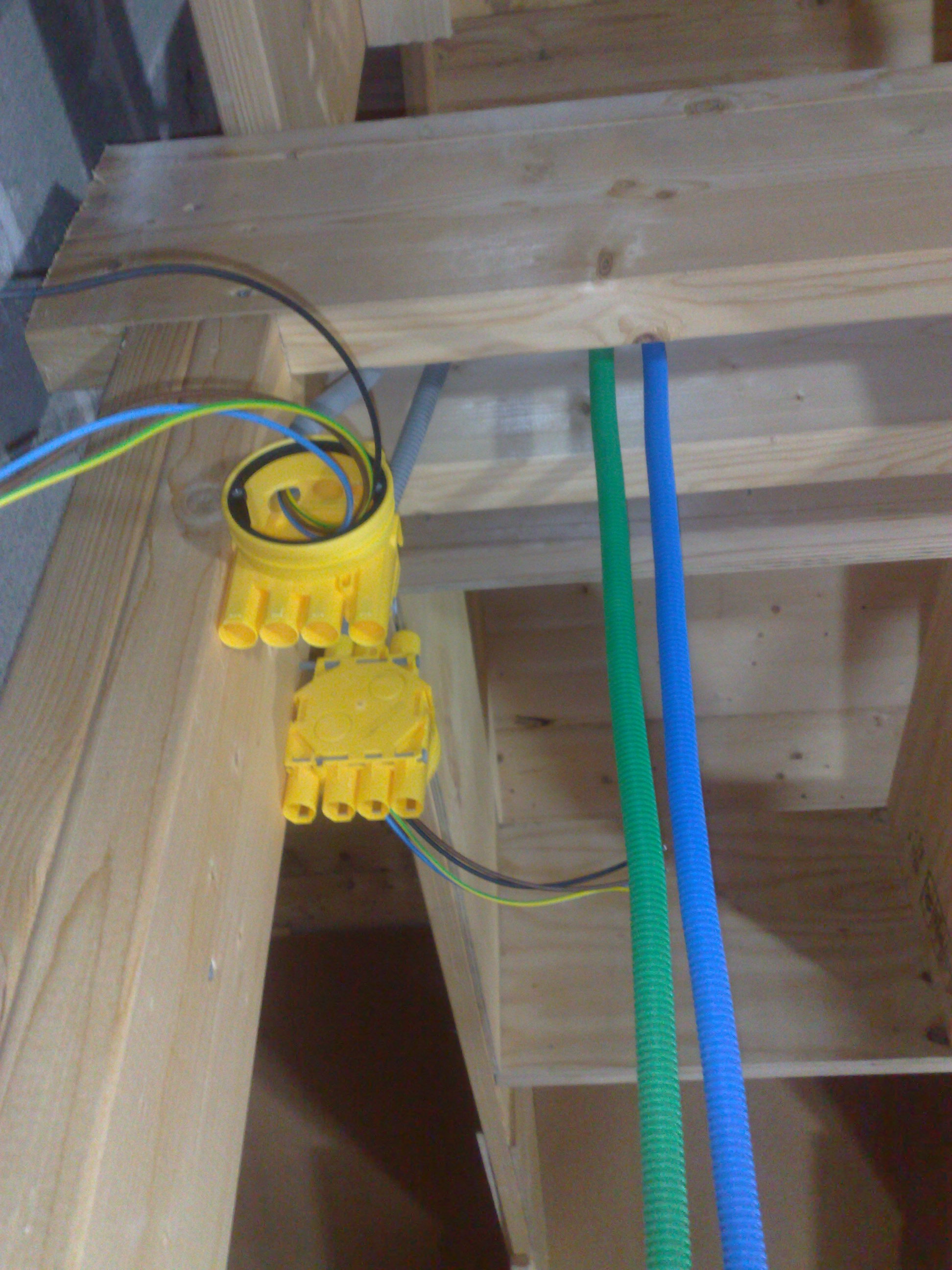

En koblingsboks på det ene soverommet.

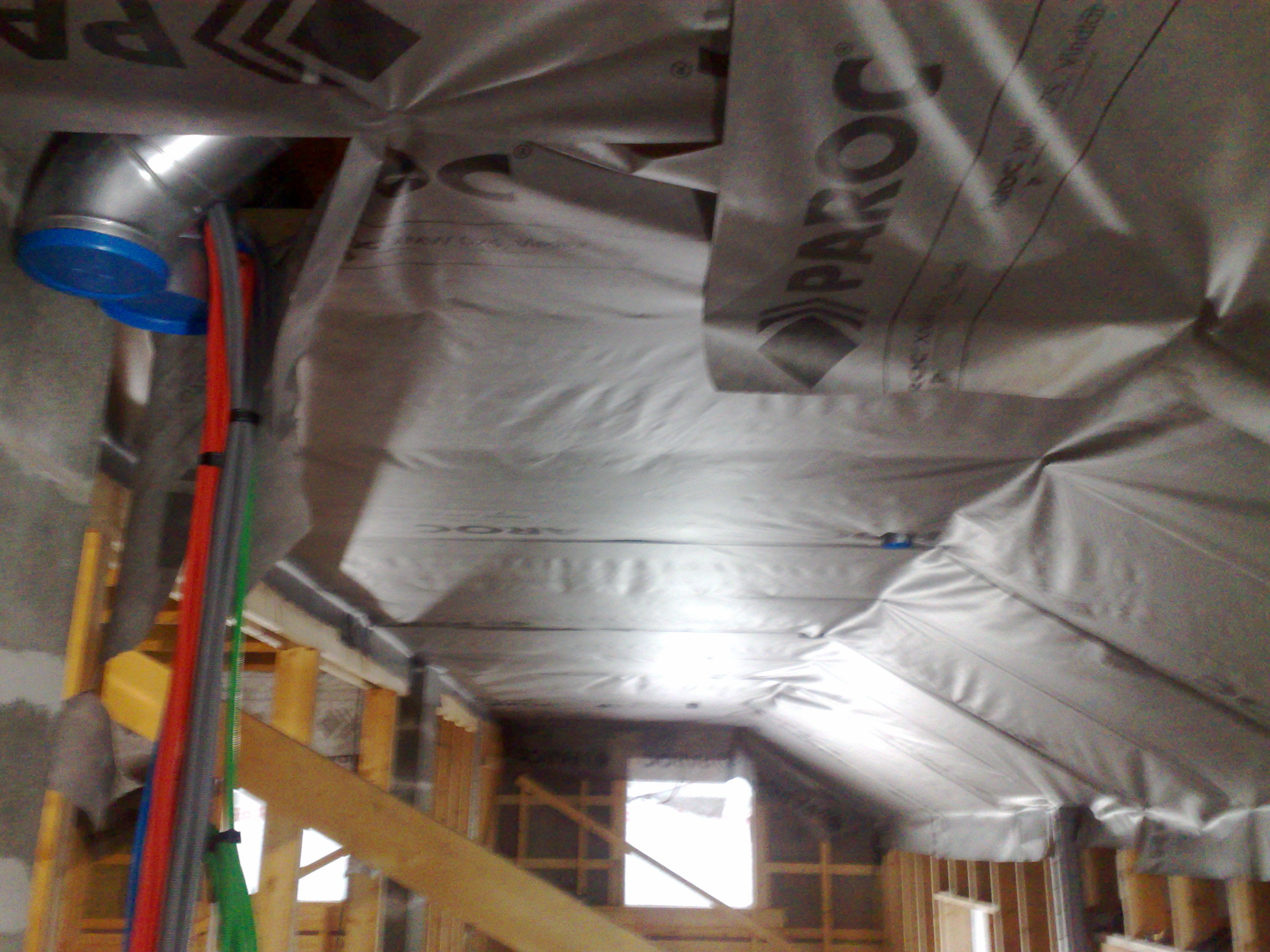

Nå skal det hvertfall være klart til å sette duk i taket oppe, slik at vi får sprøyta isoleringen der oppe!
Idag har vi lagt opp avløpsrør og lufting fra dette opp til taket. Vi fikk også begynt å sette duk i taket oppe. Enda et skritt nærmere isolering.

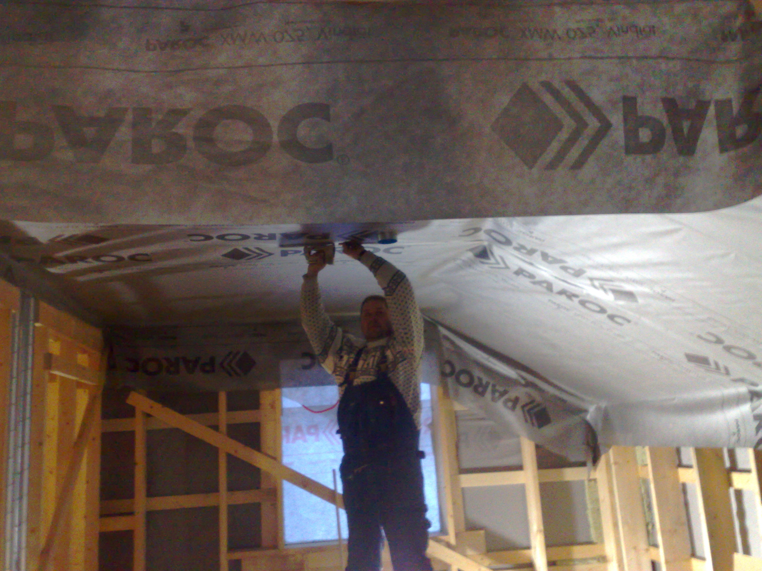

Setter opp duk som skal hindre isoleringen fra å ramle ned

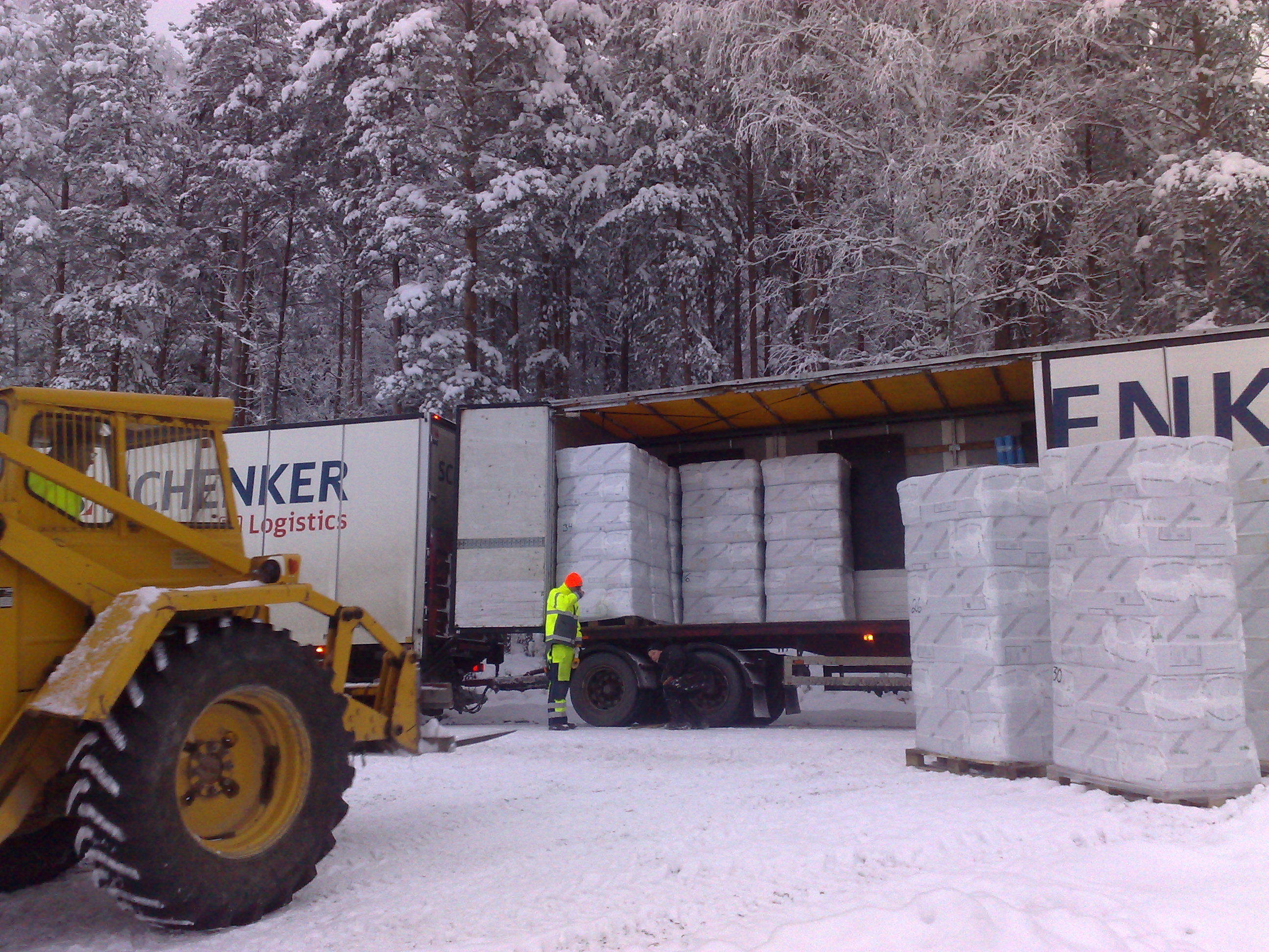

I morgen kommer isolasjonen. Kommer en hel lastebil med løsull, så da får vi isolert kåken etter nyttår. Vi drar til Norge over jula, så da blir det ingen oppdatering før neste år :)

Isolasjonen kom her noen dager før julaften, så vi fikk losse av den før vi tok juleferie. Totalt 5 tonn med løsull som vi altså blåser ut med ei pumpe. Det blir 45 cm i tak og ca 30cm i yttervegg.

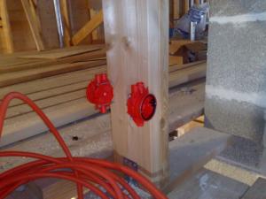

I dag har jeg montert opp litt bokser til strømuttak. Ikke altfor lett å se for seg hvor man kan tenkes behøve kontakter i framtiden, men monterte ved vinduer og i hjørner + et par på vegger der det blir senger.
Kom også et steg nærmere med å tette taket innvendig med duk

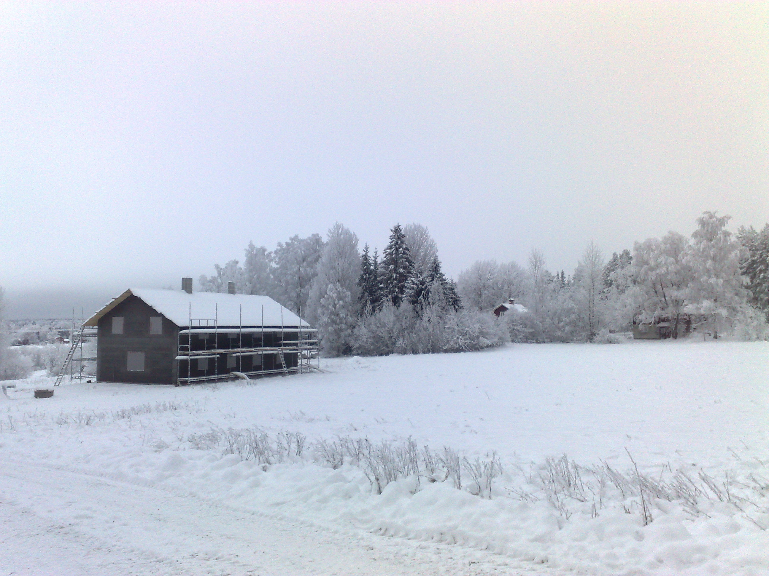

Tar med et par vinterbilder fra en av de kaldeste dagene her borte. Tomta gjør seg fint i vinterfrost!

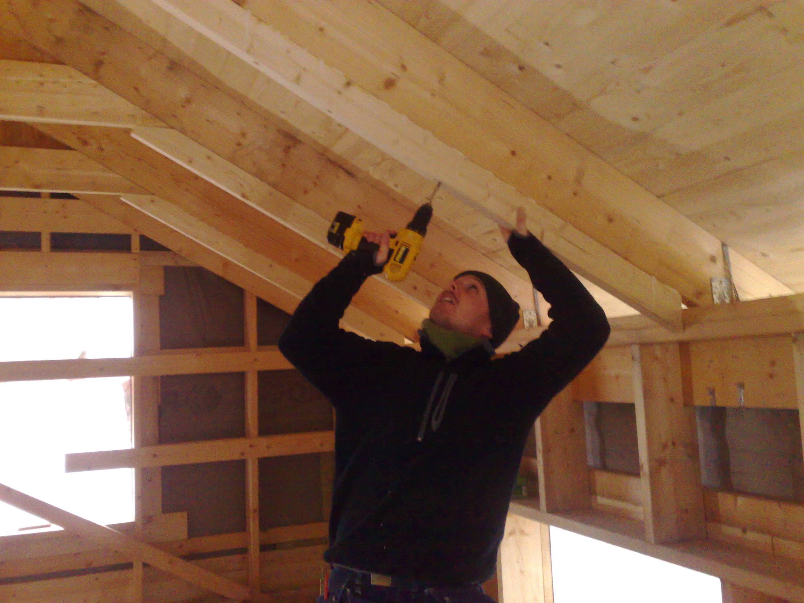

Jobber ikke hver dag på huset for tida, så oppdateringene kommer litt sporadisk her. Men vi fortsetter å klargjøre for isoleringen av taket. Har mast om dette lenge nå, men håper å få dette klart i løpet av neste uke faktisk!

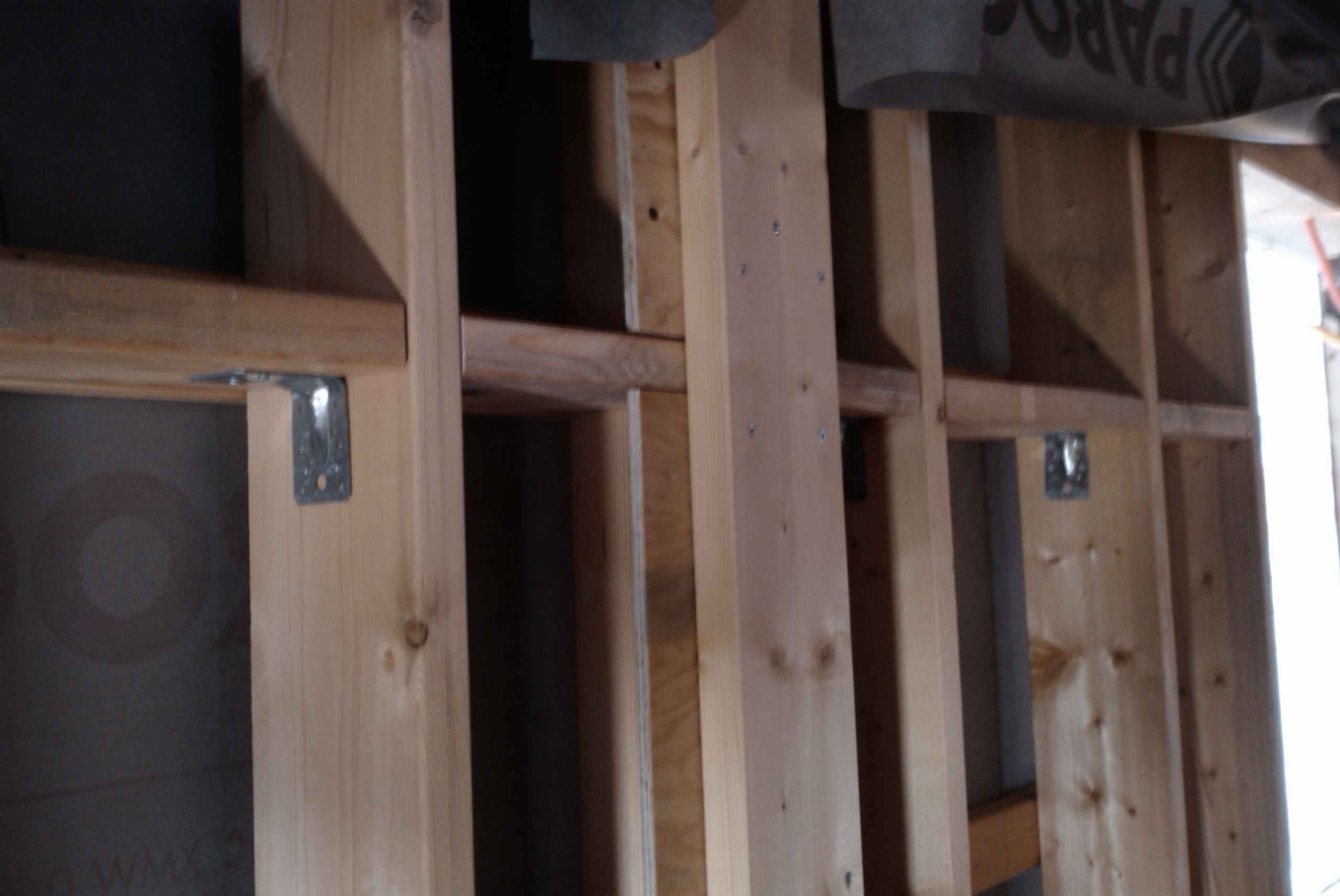

Her har jeg slått fast tverrgående stopp som skal sørge for at takisoleringen ikke kommer ned i veggene (det er forskjell på tak- og veggisoleringen)

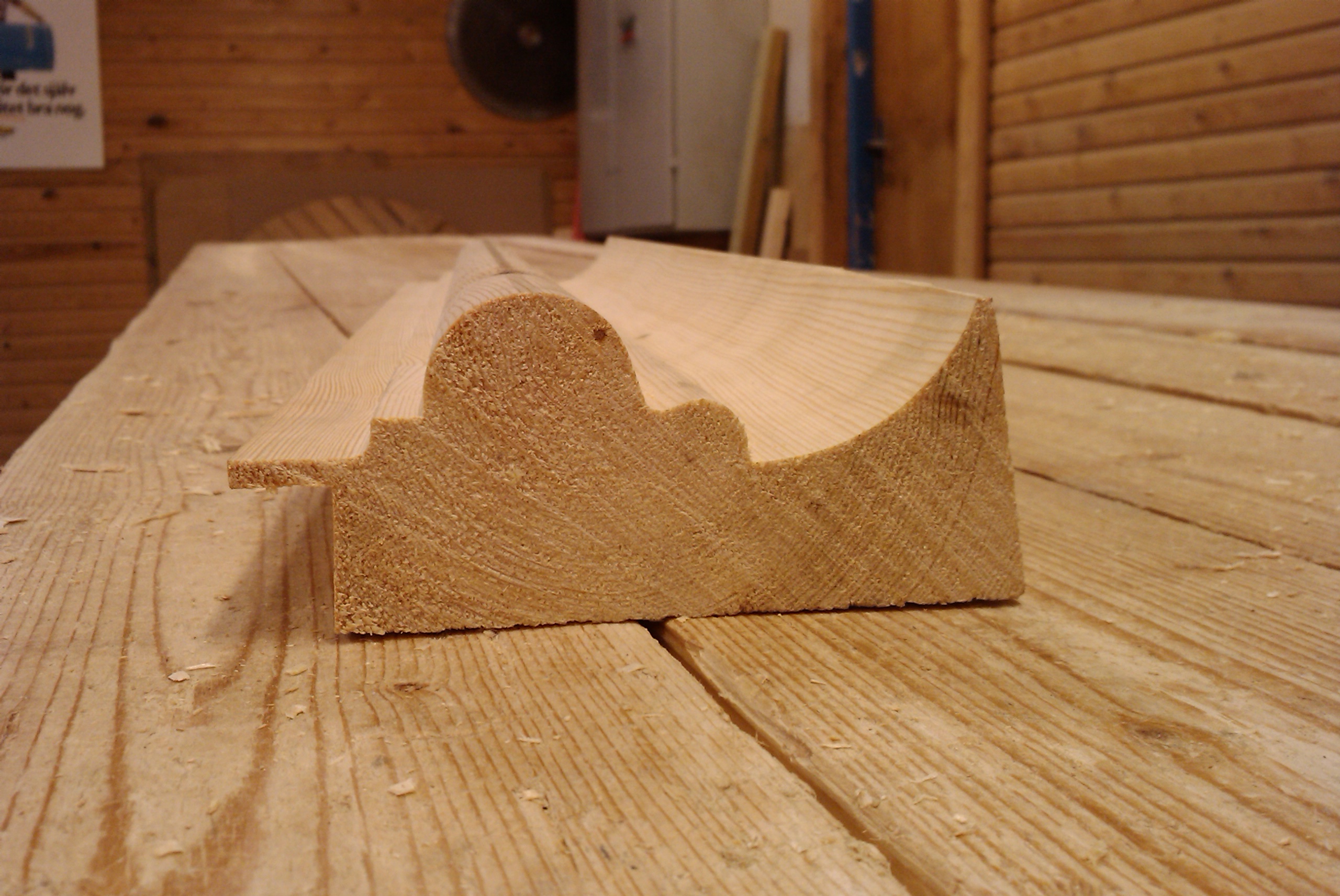

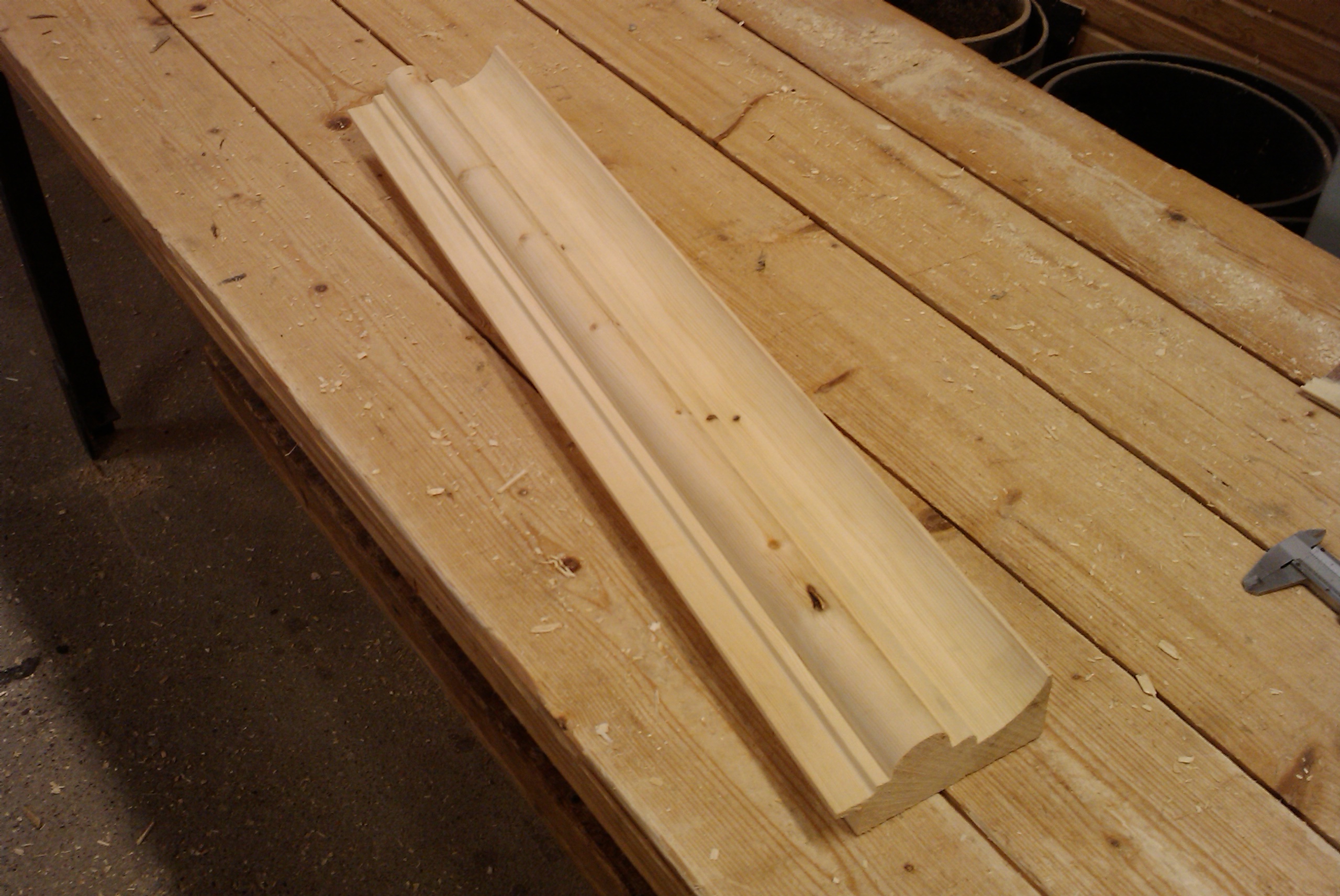

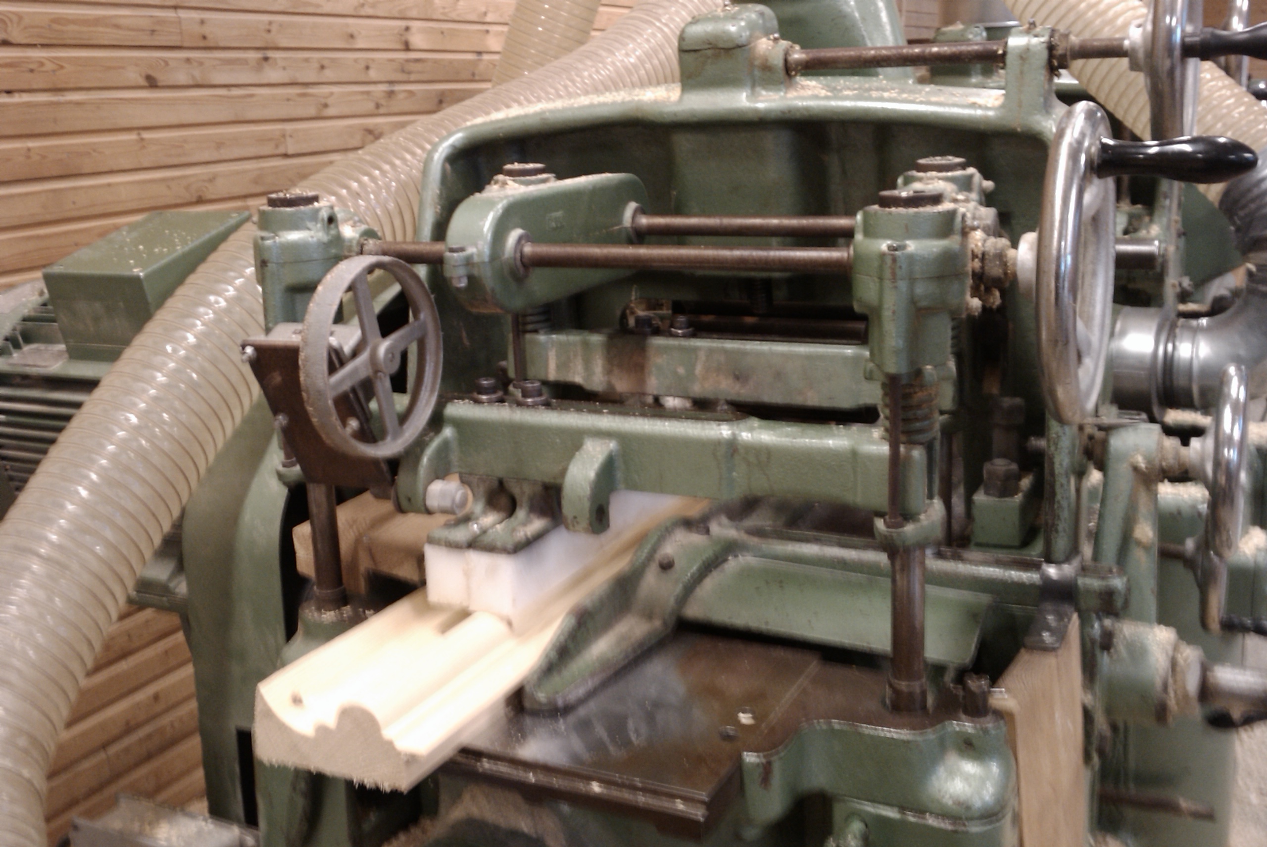

Vi skal også ha en profillist som skal gå på utsiden av huset, hele veien rundt på midten. Var og godkjente profilen på denne i uka som gikk.
Her kommer den gjennom maskinen
En liten bit av totalt 55 meter + 25 meter til vinduer. Det blir kobber istedenfor vanlig blekk på profillist og over vinduer.
